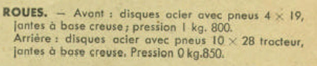

par Alan 202
Dans l'absolu : :wink:
Extrait du manuel TEA20

par SEPPI
C'est bien ce que je disais, c'est relatif! Comme d'autres sujets d'ailleurs.....car si on les prend en absolu, il n'y a qu'une solution...
PS Pour ceux qui trouveraient cette discussion absconse:
La mesure de pression peut être relative, ou absolue. La mesure de pression relative se fait par différence avec la pression atmosphérique, c'est la mesure que font beaucoup de manomètres. La différence entre pression absolue et relative est la pression atmosphérique que l'on peut prendre comme 101325 Pa, ou plus simplement 1 bar. wiki
En pratique on parle le plus souvent en pression relative.
