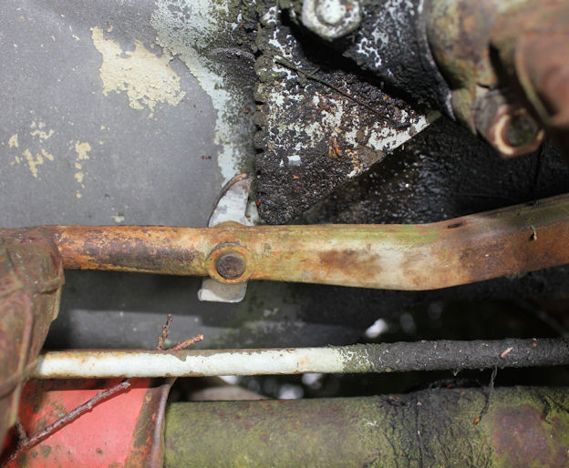

bonjour a tous comment fonctionne le frein quand on est a l'arret ? car je ne trouve pas sont fonctionnement je suis obligé de mettre des calles sous roues :( et j' ai une autre question les pédales pour bloquer roue par roue comment cela fonctionne? car moi sa ne marche pas. Merci tous

sur le tea20, c'est un blocage de la pedale de frein en position appuyee qui fait office de frein a main : un petit locquet se bloque dans une sorte de cremaillere, pour empecher la pedale de remonter.

Comme ceci :
Ou avec le kit A-TE-128 : http://jdatain.free.fr/forum/viewtopic.php?f=41&t=6142&start=660

je ne possede pas la plaque crantée je pense que mon probleme vien de la

jimmy a écrit:je ne possede pas la plaque crantée je pense que mon probleme vien de la
Tu penses bien :wink: Si tu veux j'ai celle de la photo (sans la graisse)

oui alan je veux bien merci

Pas de souci pour la plaque crantée, je démonte dans la semaine
