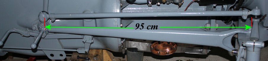

Ton volant tourne bien dans les 2 sens en entrainant les 2 roues en meme temps :?: , car possibilité de casse ou décalage des dents dans les 1/2 couronnes de direction
Je la sortie du tirant (repose pied) au centre du boulon de fixation sur l'essieu tu dois avoir 95 cm (à 2 mm près)

Message par Fabrice ff30 » 20 Mars 2014, 17:53
les dv ont les tirants différents de part la courbe, je regarderai les cotes un peu plus tard pour te confirmer les longueurs d'origine.

Message par Alan 202 » 21 Mars 2014, 18:14
François Tissandier a écrit:Mon tracteur est un FF30DV,
Désolé, croyais que tu avais un " normal "

mesure prise sur mon ff30dv
de contre le support jusqu' à l' entre axe coté berceau, je trouve la cote de 105mm.
j'espere que cela pourra t aider.

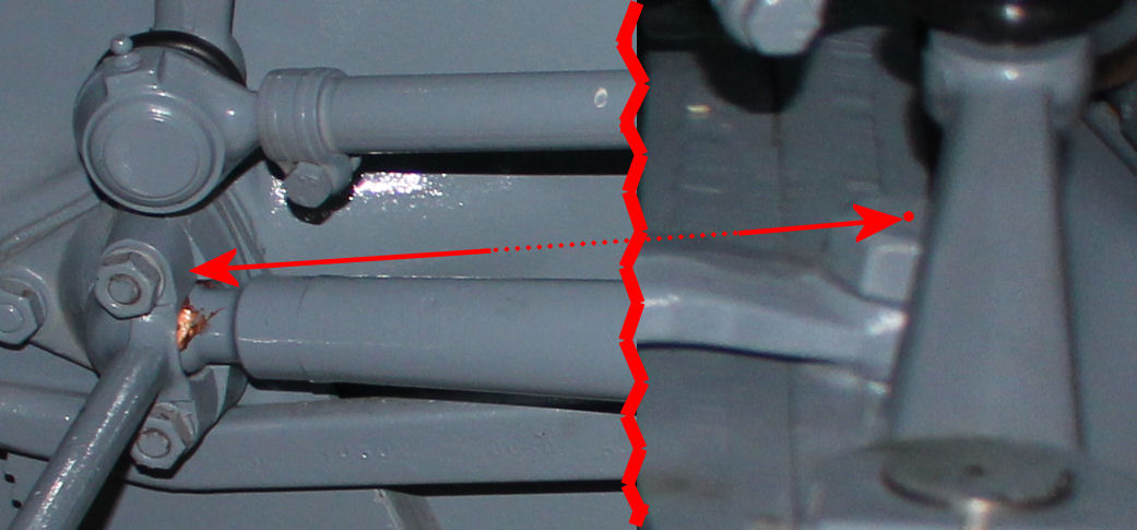

Message par Fabrice ff30 » 25 Mars 2014, 18:35
François TISSANDIER a écrit:Fabrice, peux-tu me préciser comment tu as pris ta cote.
François,j'ai procedé de la meme façon qu' Alan comme sur sa photo.
bien sur tu confirmes bien que ton marche pieds est en avant sur le tirant et non sur le support rotule. que tu sois pas avec un DV avec des tirants de DE mdrr
Re: Réglage parallèlisme roues AV FF30
Message par Alan 202 » 25 Mars 2014, 19:30
Plus en détail :wink:

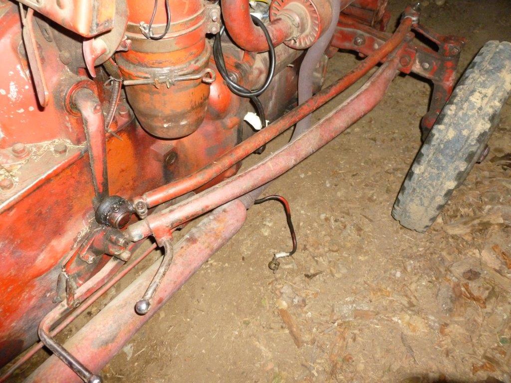

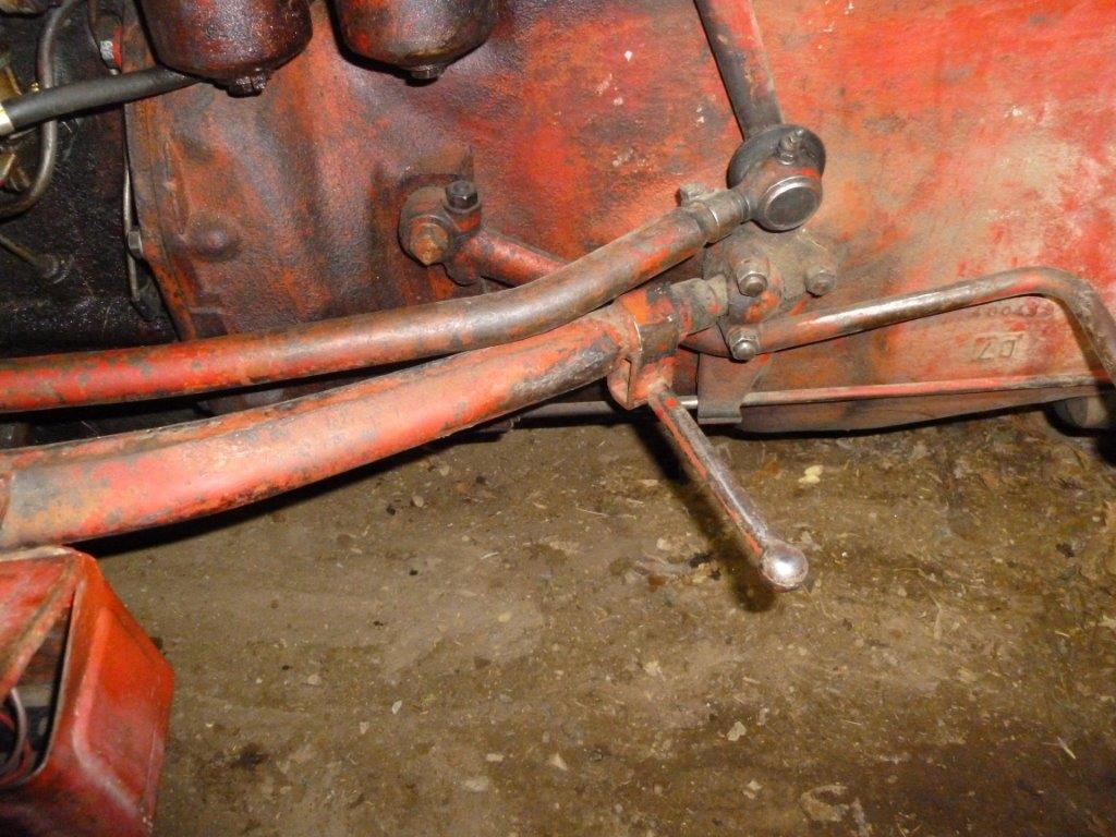

Message par François TISSANDIER » 25 Mars 2014, 22:31
tirant essieu av g.jpg (135.19 Kio) Consulté 29336 fois
Alan et Fabrice, merci.
OK pour les bases de mesure. Reste que les miennes sont celles que j'ai indiquées.
Mes marche-pieds sont bien sur les tirants, et non comme sur la photo d'Alan, sur la demi-coquille de maintien de la rotule. Je vais essayer de vous envoyer des photos.
Mais j'ai honte de la saleté de ma machine par rapport à celle d'Alan... Bravo!
tirant essieu av d.jpg (150.24 Kio) Consulté 29336 fois
