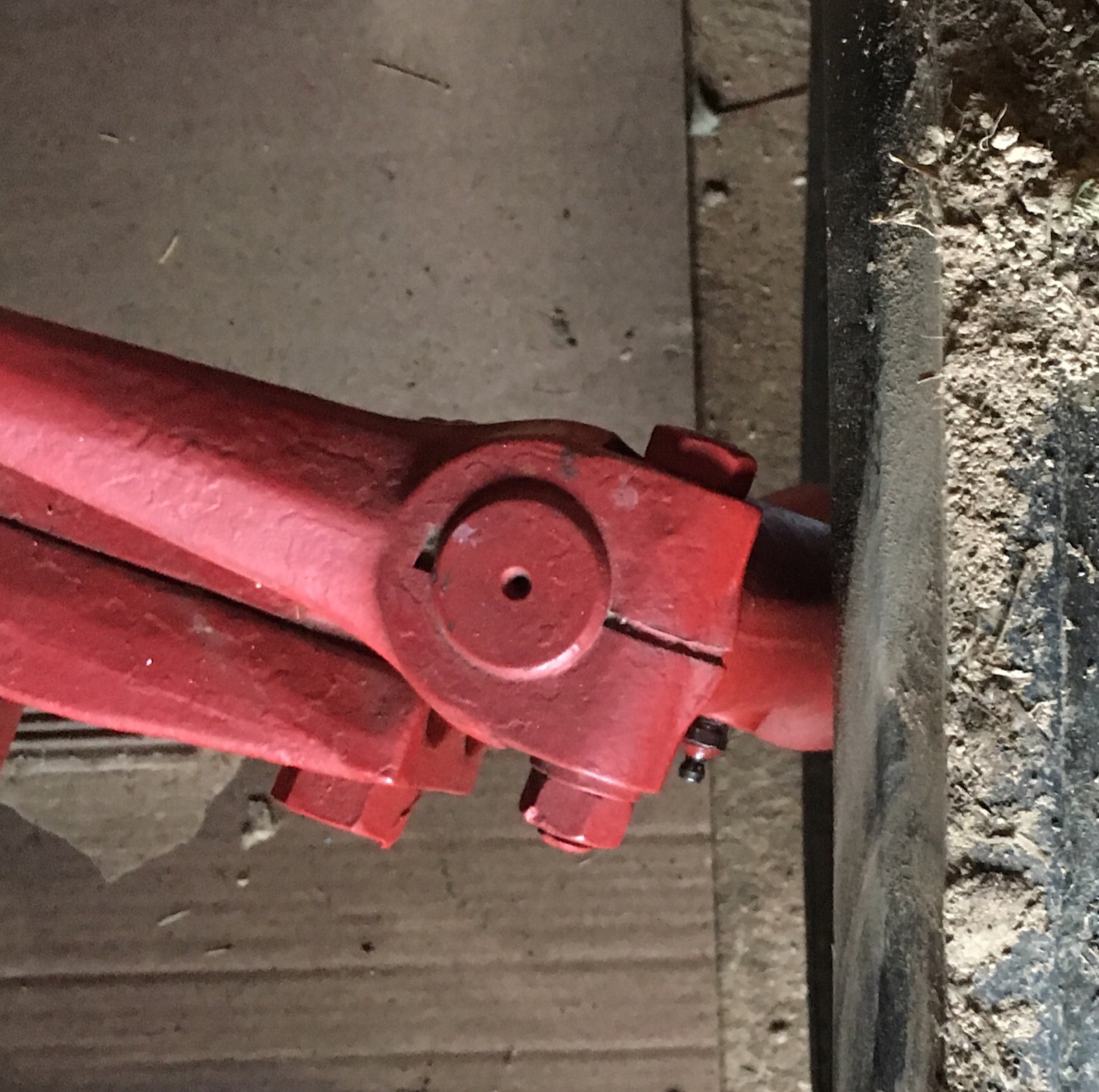

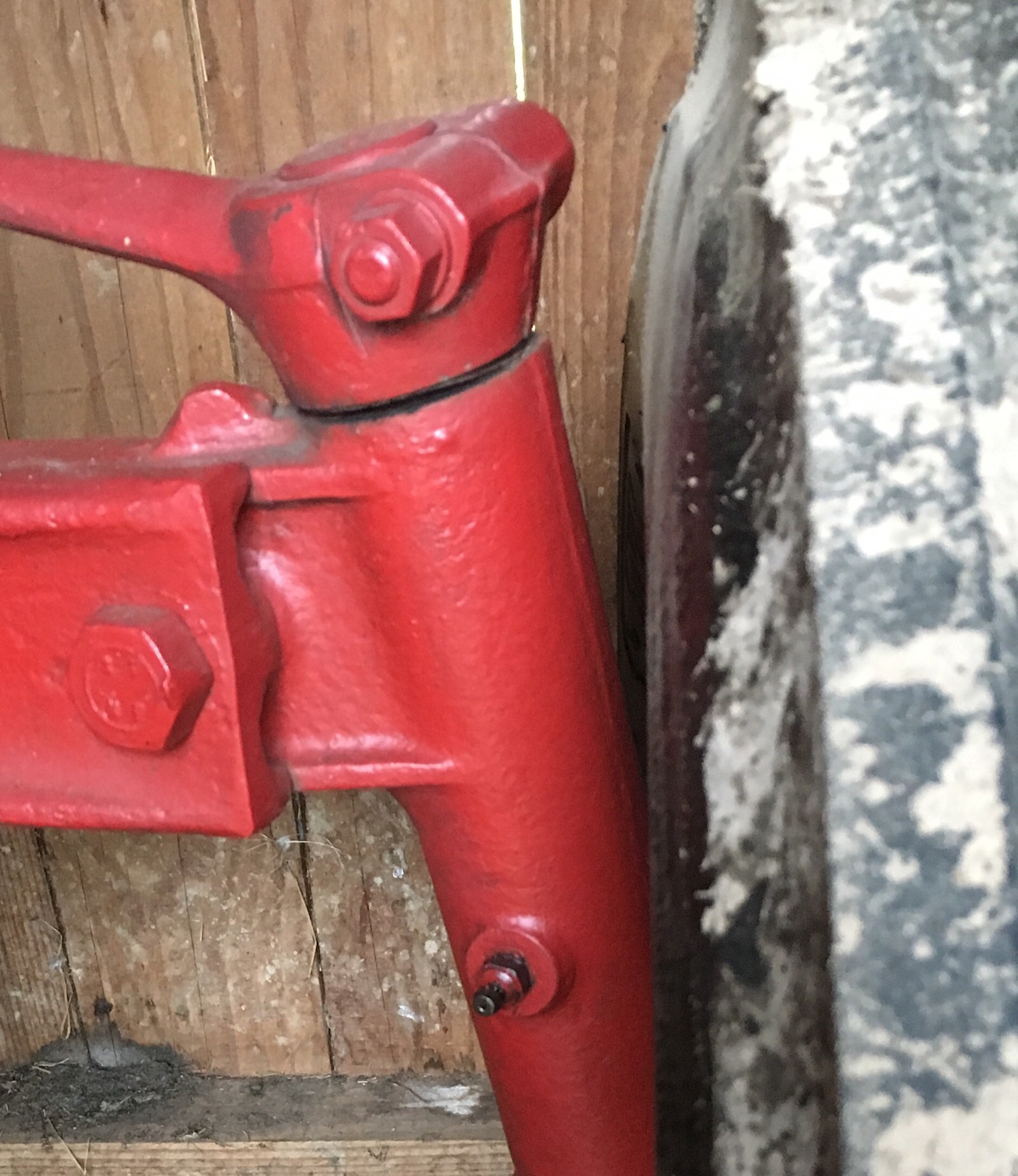

Avant de faire monter des pneus, j'ai fait un essai de pose sur le tracteur et là je trouve que le bord de la jante passe très près du support de fusée ( 3 cm environ). J'ai peur qu'avec le pneu monté il ne reste que 1 à 1.5 cm ... Est-ce acceptable ? Les possesseurs de FF 30 qui sont équipés en 6.00/16 peuvent-ils me donner la distance entre le bord intérieur de la jante et du pneu avec le support de fusée ?
Merci d'avance pour les réponses à venir.

Je suis allé mesurer sur mon FF30 monté en 6.00x16 à l’avant. J’ai 2 cm entre la fusée et le pneu, des deux côtés. Aucun souci de manœuvrabilité détecté. J’ai pris deux photos pour toi.
En espérant avoir répondu à ta question.

Message par Massey 37 » 01 Avr 2018, 07:32
Bonjour Guillaume,
Merci pour ta réponse et la justification par les photos ( on ne croit que ce l'on voit !).
