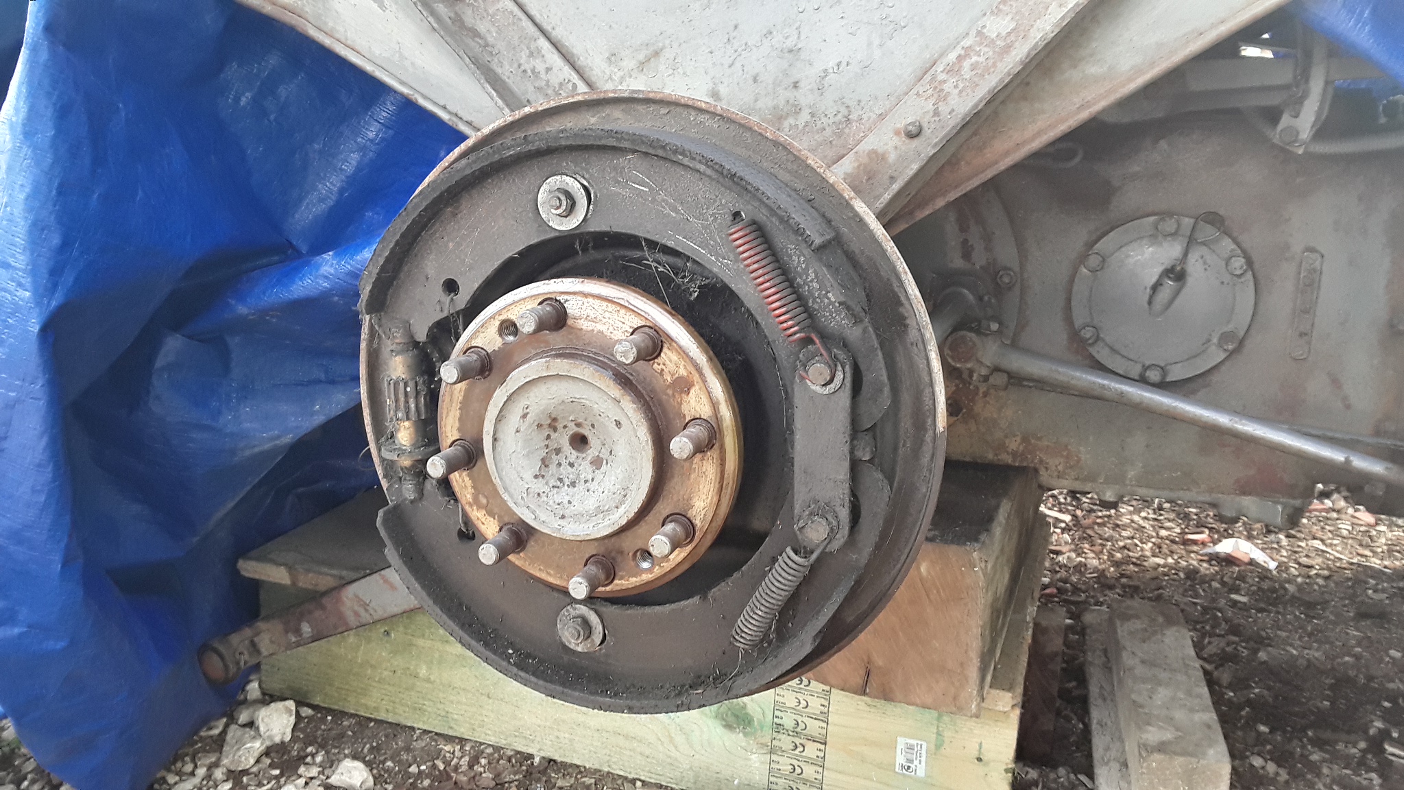

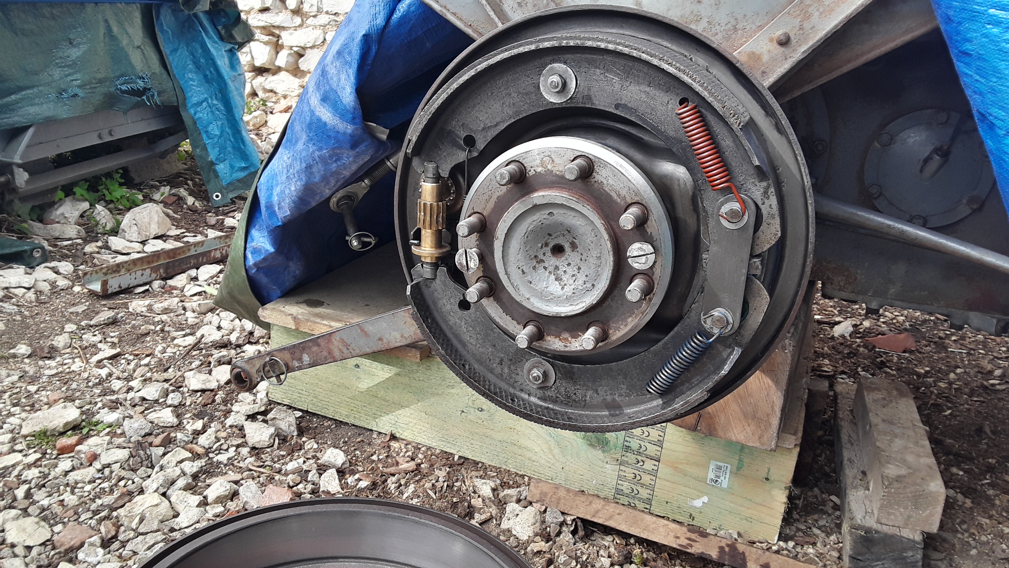

Pas mal pour l'âge l'autre côté c'est plus huileux (fuite au joint)
J'ai enfin démonté mes freins arrières. Le TEA20 est bloqué sur cale, culasse enlevé, blem d'huile blanche , au début pensé à de la condensation, mais là, non faut passé à autre chose. Donc coincé sur cale profité pour voir l'interieur des freins. 1 c'est OK à nettoyer et degraissé, normal pour les garnitures, pas de fuite joint d'arbre de roue. L'autre, c'est pas pareil, vas falloir dégraisser sérieux, fuite sur joint de trompette. Aucune usure des pièces et garnitures encore bonnes pour un moment.
J'ai degraissé à l'essence, mais pas très efficace, je vais le faire au diluant. Le plus est le nettoyage, pensait pas les trouver dans ce bon état.
Suffira de nettoyer et degraisser tambours et garnitures et réglé le freinage. Une question Le réglage freinage se fait sur roue démonté ou monté ? perso, je penserais roue monté, vu l'inertie et le poids de la roue, mais j'attends votre avis si vous avez déjà fait.

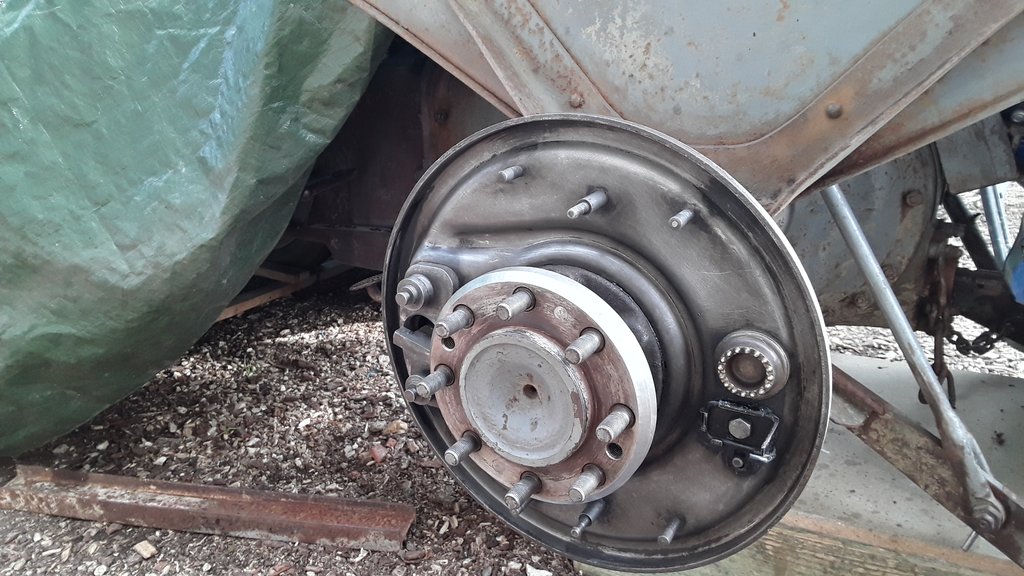

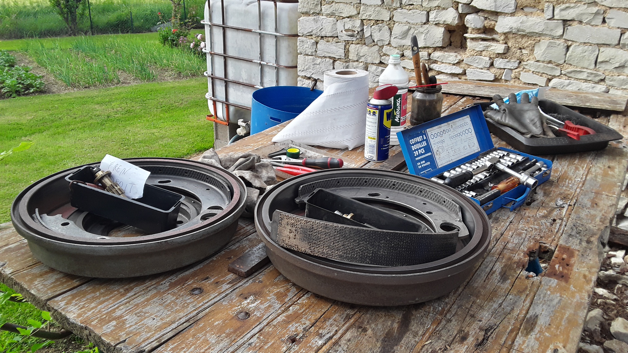

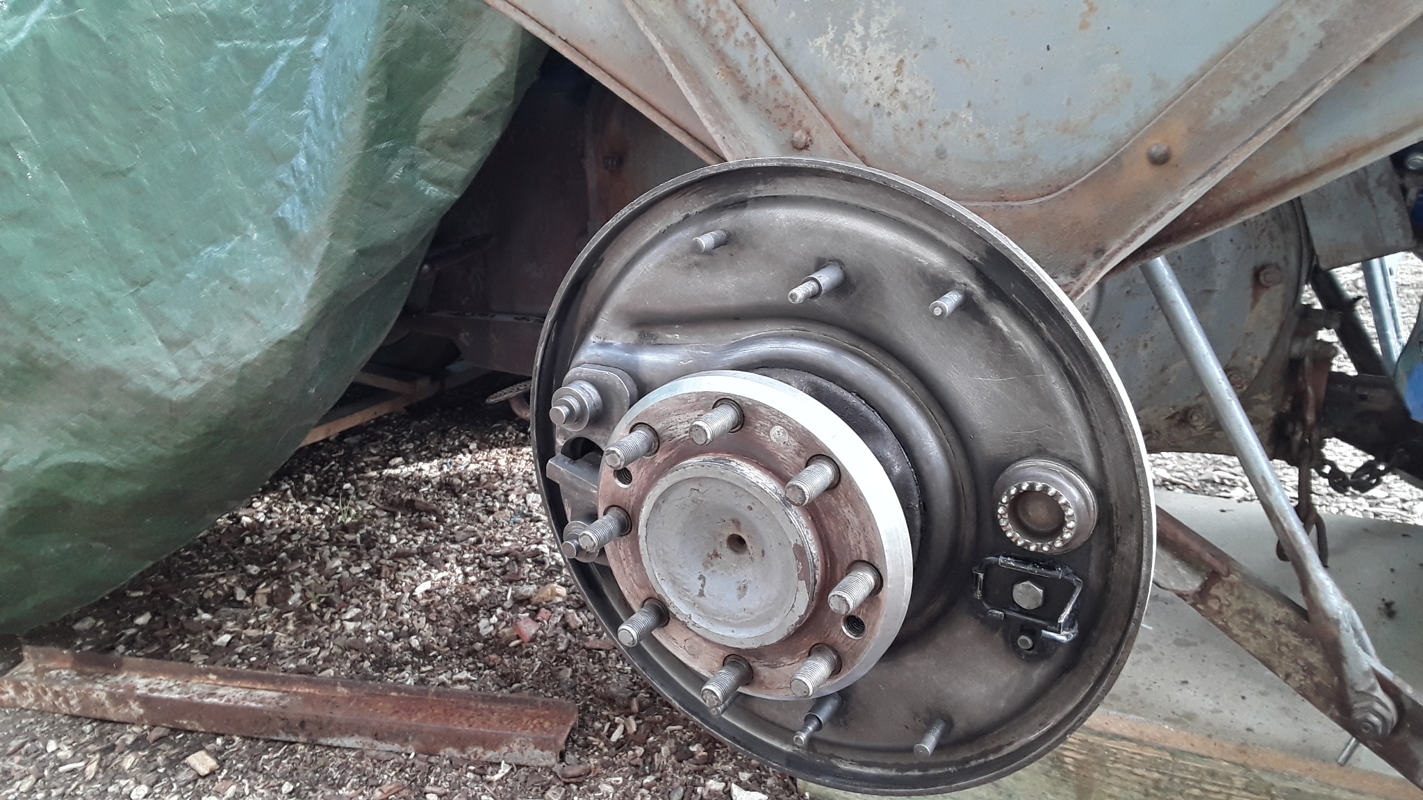

C'est plus net
Les garnitures font 5 à 6 mm et elles sont collés
Nettoyage fini des freins, tambours garnitures et flasques. En contrôlant le serrage des pions d'appui des machoires derrière les flasques, je me suis aperçu que tous les boulons des 2 arbres de roue étaient desserrés, et pour certains presque 1 tour à faire !! Du coup, j'ai vérifié toute la boulonnerie. Après je passe au changement du joint de culasse et 2 ressort cassés, tant qu'il est sur cale. Bonne soirée

Problème avec mes freins PAS de freinage !! J'ai remonté après nettoyage et dégraissage (photos) les machoires de chaque freis séparément, par contre pas remarqué si il y a une mâchoire HAUTE et BASSE ? Je n'ai pas vu de différence entre les 2 mâchoires, les ai mises l'une sur l'autre à 1 ère vue pareilles !
La pedale est très dure et j'ai l'impression que les axes en T ne tournent pas. J'ai réglé comme dit dans le manuel, mais rien a faire, se bloque au système cranté, j'enlève le blocqge, les roues se libèrent, mais va l'appui sur la pédale rien, même blem avec les pédales indépendantes freine pas mieux.
Si vous avez une idée du problème, ou il y a un sens pour les mâchoires, pas vu au montage, c'est ma faute, un petit coup sur chaque mâchoires pour le repérage au montage. Merci de vos réponses

Sympa pour vos réponses, mais un peu tard, j'ai tout remonté, ça freine mais ça bloque pas, ça peut le faire pour le moment. Pour le nettoyage, j'ai enlevé env 1a 2 mm de garniture à la ponceuse a bande grain 80 pour bois. Les garnitures étaient encore épaisses, c'est pour cette raison que je les aient remontées, j'ai pensé qu'en enlevant une bonne couche pour retrouver la matière origine, ça allait accrocher. Les 2 plaques de maintien de l'ecarteur mâchoires sont abîmés, sur ces pièces, il y a 2 fils d'acier pour stabiliser l'écarteur en le pincant Il manque un morceau sur chaque plaque de retenue. Fabrice, j'ai vérifier le mouvement de l'axe en T sur 1côté il ouvre les 2 mâchoires, mais de l'autre côté, j'ai trouvé que 1) l'ovale de la pièce qui reçoit l'axe T avait un jeu plus important 2) quand le T tourne seulement la mâchoire du bas (ressort pus faible) bouge celle du haut aucun ecartement, surement dû au jeu dans le passage ovale, enfin c'est ce que j'en déduit. Pour l'explication plus haut, vrai que la precision n'y est pas, un peu embrouillé comme explication, j'ai du sauter 1 ou 2 mots et avec le correcteur orthographique, ça te mets parfois des phrases un peu ouf ! Loup blanc je crois que c'est la solution qui remettra tout ça en ordre, changer les garnitures et les 2 pièces de retenue des écarteurs, je pense qu'une fois du neuf, ça ira beaucoup mieux, en même temps, je viens de refaire le haut moteur ( joint de culasse ressorts soupapes et les liquides huile ldr) ça à déjà coûté et j'ai voulu réparer plutôt que refaire à neuf les roros sont pas extensibles !! C'est sûr qu'en mettant systématiquement du neuf, pas de blem après MAIS !!
Voilà le détail un peu plus cohérent, mais bon sang pas besoin de réclamer pour avoir une réponse, un petit mot vite fait et c'est tout, on croirait parfois que les questions sont sans intérêt, on se sent un peu écarté de ceux qui connaissent le sujet par coeur.
PS pour la pièce qui retient l'écarteur mâchoires, voir dernière photo sur le sujet, on voit la patte retour de la plaque qui est dessus la couronne basse écarteur elle devrait être dessous et il manque celle du dessus cassé.
