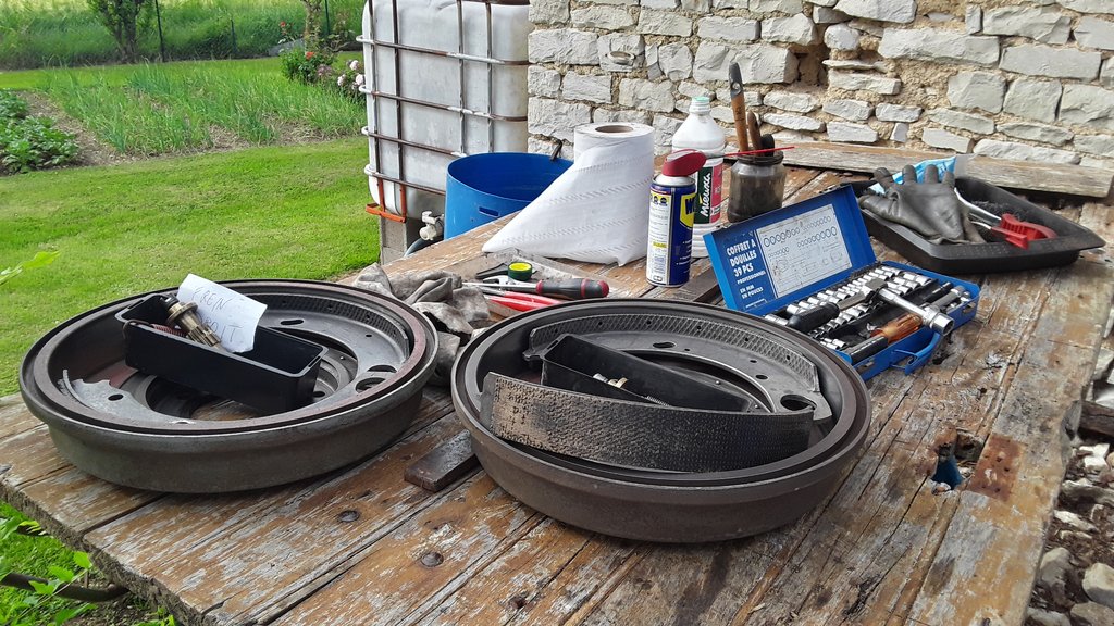

Pas mal pour l'âge l'autre côté c'est plus huileux (fuite au joint)
J'ai enfin démonté mes freins arrières. Le TEA20 est bloqué sur cale, culasse enlevé, blem d'huile blanche , au début pensé à de la condensation, mais là, non faut passé à autre chose. Donc coincé sur cale profité pour voir l'interieur des freins. 1 c'est OK à nettoyer et degraissé, normal pour les garnitures, pas de fuite joint d'arbre de roue. L'autre, c'est pas pareil, vas falloir dégraisser sérieux, fuite sur joint de trompette. Aucune usure des pièces et garnitures encore bonnes pour un moment.
J'ai degraissé à l'essence, mais pas très efficace, je vais le faire au diluant. Le plus est le nettoyage, pensait pas les trouver dans ce bon état.
Suffira de nettoyer et degraisser tambours et garnitures et réglé le freinage. Une question Le réglage freinage se fait sur roue démonté ou monté ? perso, je penserais roue monté, vu l'inertie et le poids de la roue, mais j'attends votre avis si vous avez déjà fait.

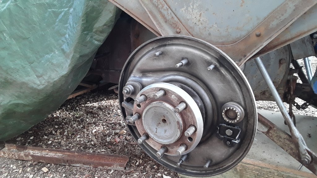

C'est plus net
Les garnitures font 5 à 6 mm et elles sont collés
Nettoyage fini des freins, tambours garnitures et flasques. En contrôlant le serrage des pions d'appui des machoires derrière les flasques, je me suis aperçu que tous les boulons des 2 arbres de roue étaient desserrés, et pour certains presque 1 tour à faire !! Du coup, j'ai vérifié toute la boulonnerie. Après je passe au changement du joint de culasse et 2 ressort cassés, tant qu'il est sur cale. Bonne soirée

Beau boulot de nettoyage. bravo
C'est important de repartir sur quelque chose de propre et ça permet de voir des petits détails qui ne vont pas, comme tes boulons.
Bon courage pour la suite et mets nous des photos. yesss
