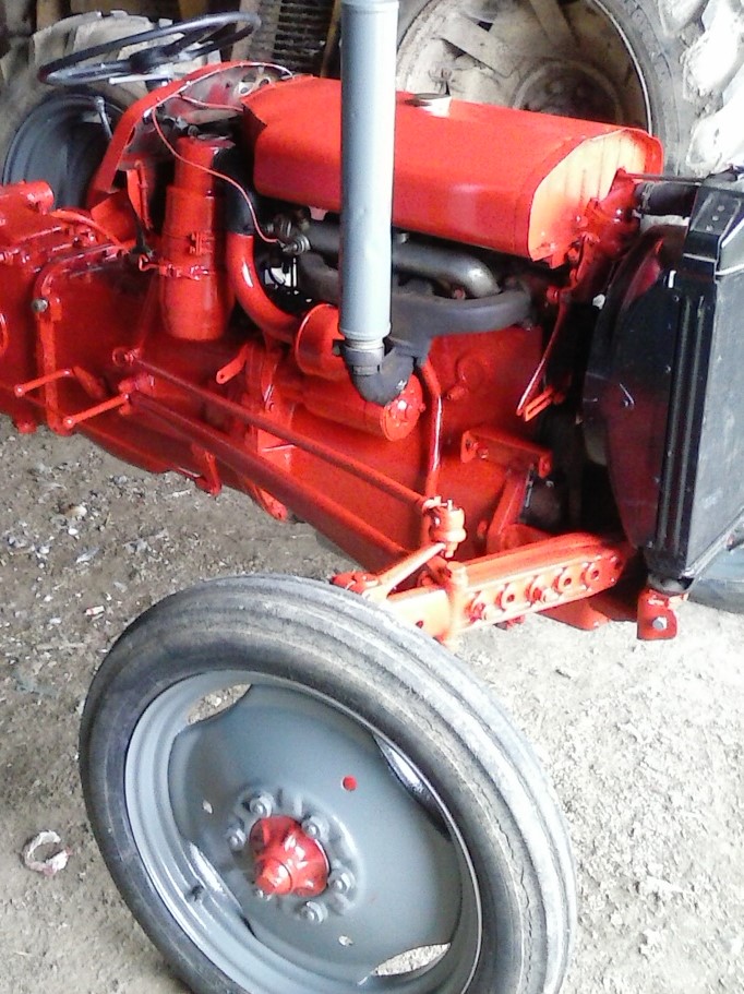

Message par patrick59127 » 11 Nov 2018, 11:44
patrick59127
Message(s) : 92
Re: axe trains avant plus dans l axe
Message par patrick59127 » 11 Nov 2018, 11:46
patrick59127
Message(s) : 92

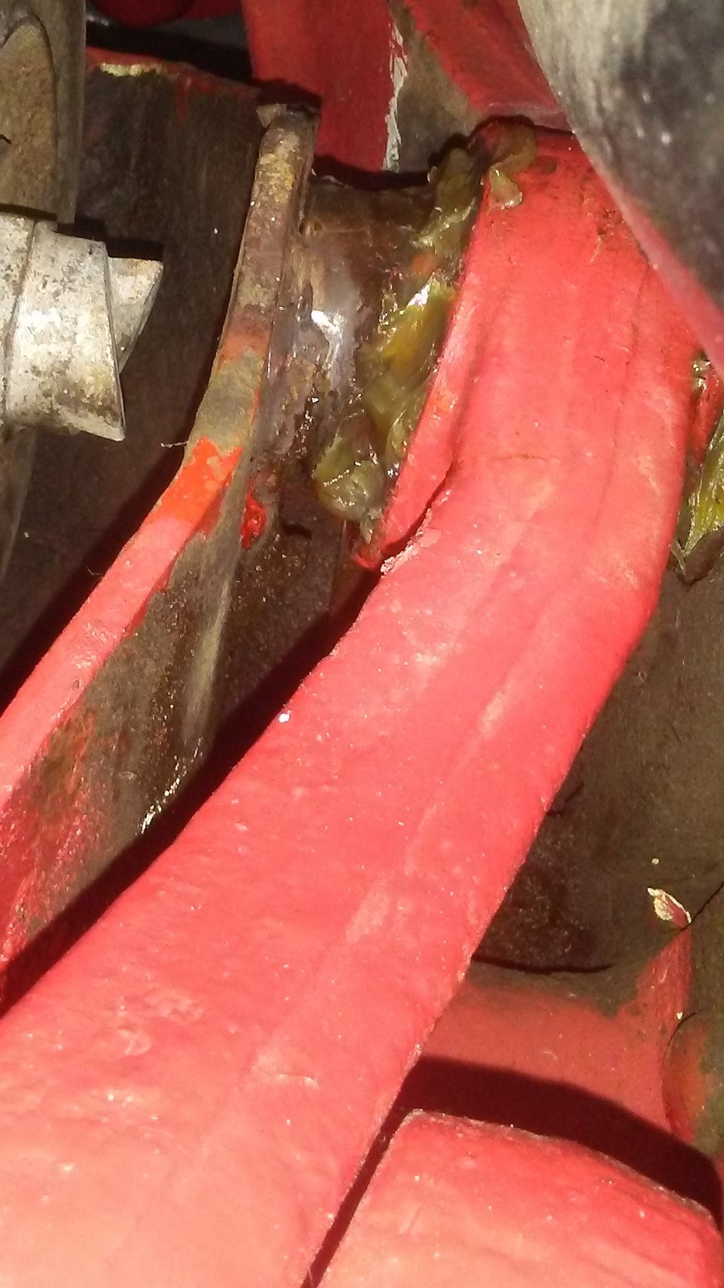

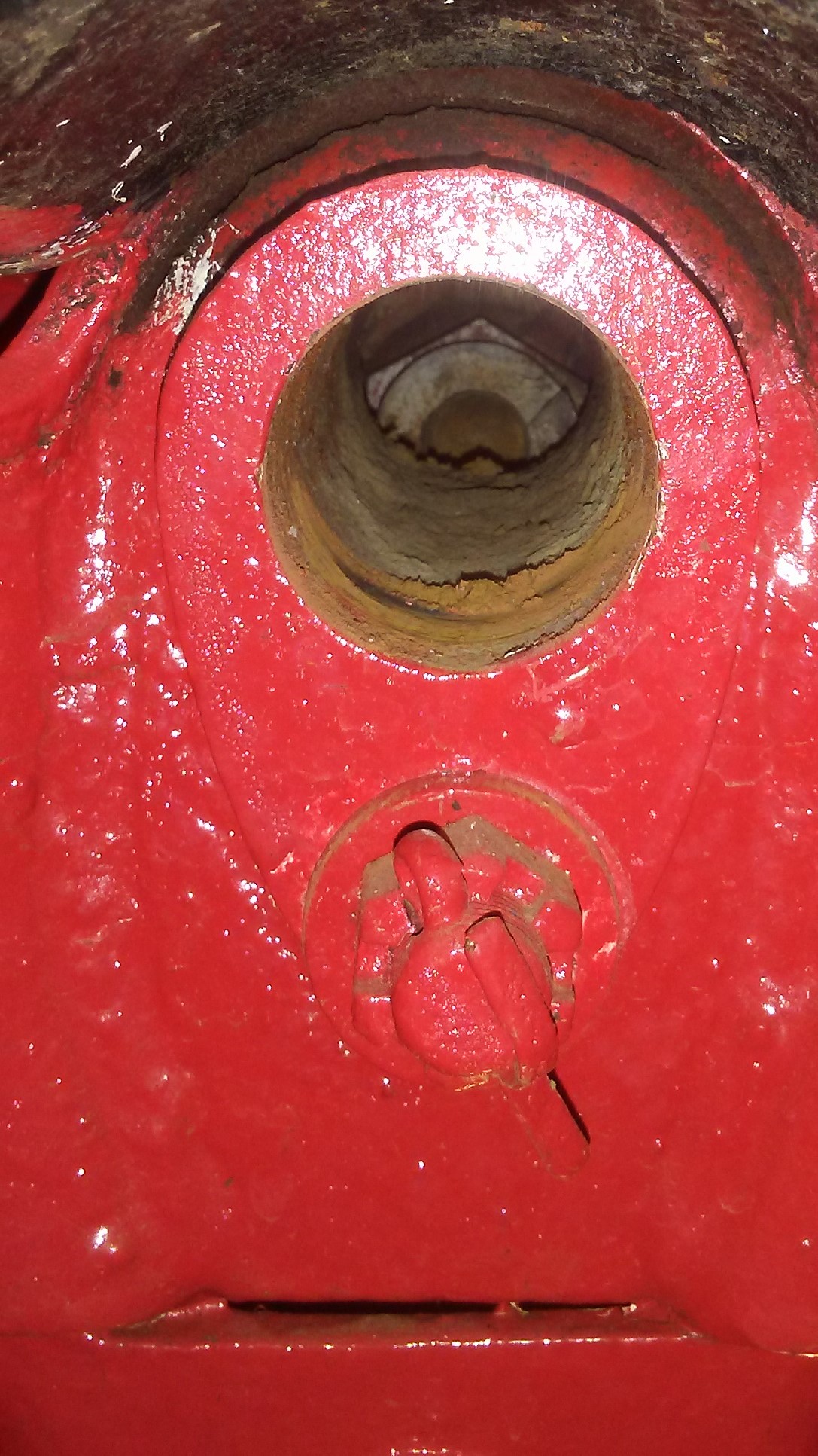

Message par Fabrice ff30 » 11 Nov 2018, 17:59
On ne distingue pas bien sur la photo
mais peut être un bâti usé, sur l’arrière, réparé et mal réaligné, ressoudé de travers, ou bâti avant déformé suite à un choc?
je supposerai usure prononcé à l arrière du bâti, et axe egalement usé, et ça peut donner cela. pour ma part, je l'ai déjà eu sur certain de mes tracteurs
Message par patrick59127 » 12 Nov 2018, 19:38
oui Fabrice les bras tirant son arquer faut les faire redresser et changer l axe essieu et la bague . :triste: + usure prononcé sur l arrière de l axe du bâtie
