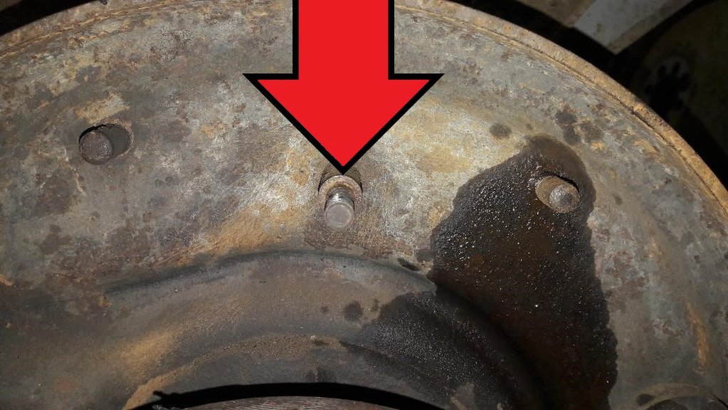

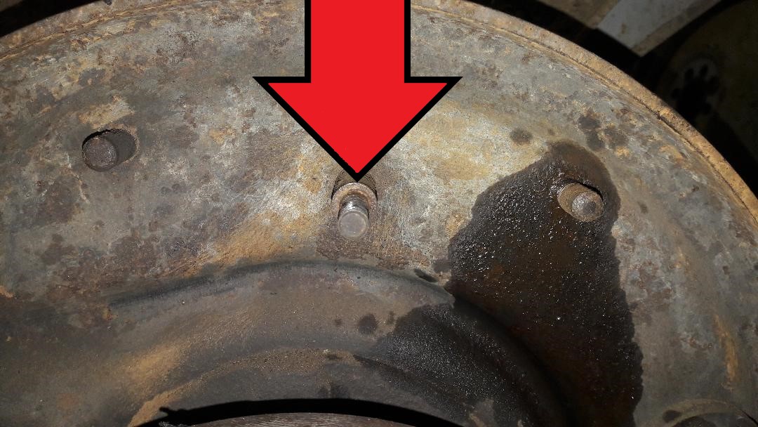

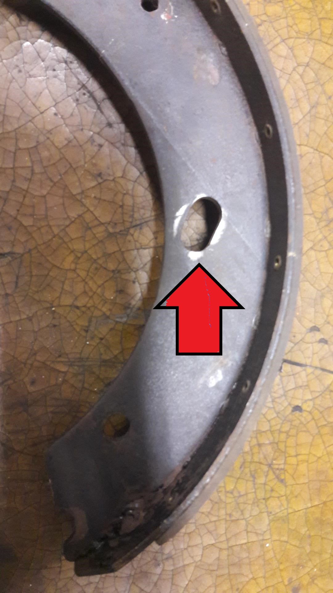

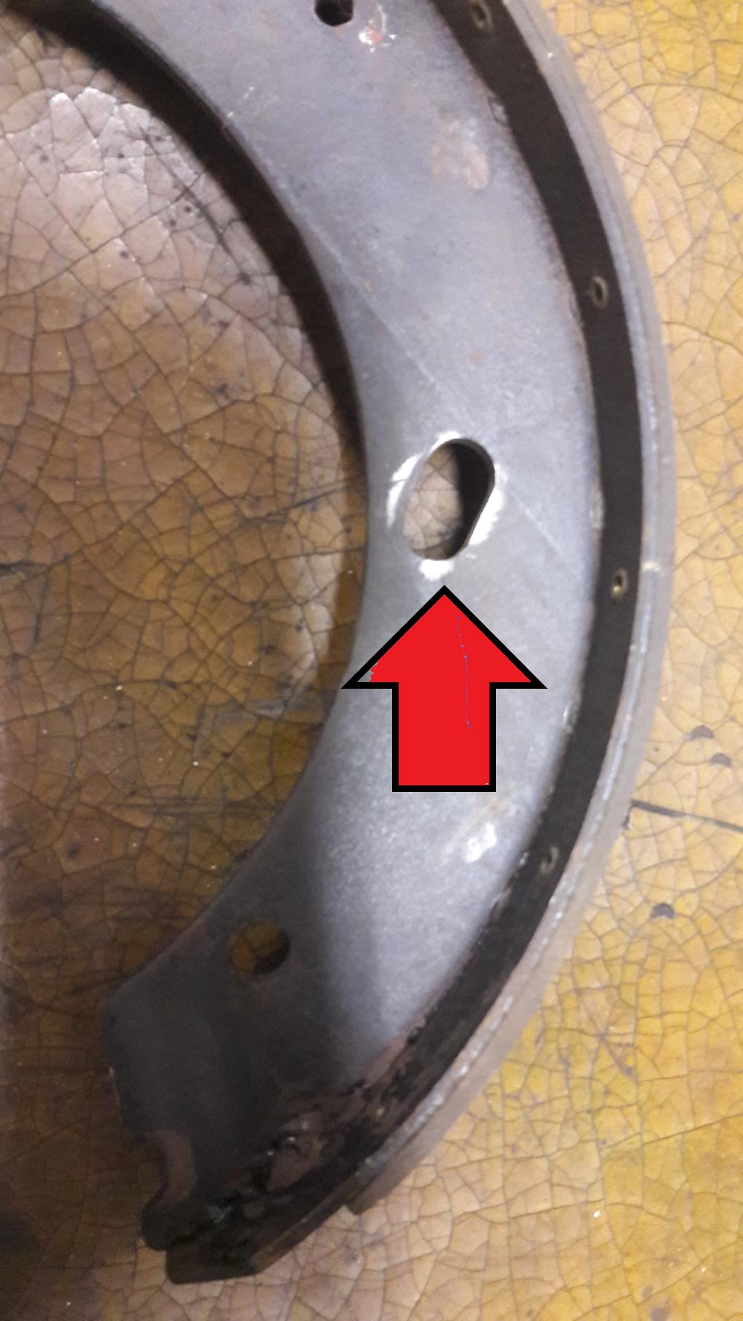

j'ai un doute sur le remontage des machoires de frein
le trou oval sur la machoire rentre t'il totalement sur l'epaulement de la vis de fixation ou reste te t'il au bord et dans se cas il ne faut pas bloquer l'ecrou et laisser un leger jeux pour le coullissement des machoires
ci joint 2 photo
merci

Non pas de réglage à faire sur ce pion de centrage, il doit être bien bloqué par l'ecrou derrière la plaque, il permet le jeu qu'auront les mâchoires quant elles vont serrées au tambour, elles se deplacent selon le système de machoires auto serrante, une qui frotte d'abord, entrainant l'autre. Sur le pion on voit le frottement de la mâchoire. Les 2 autres pions servent d'appui a la mâchoire. Tu à refait tes freins en changeant les garnitures ?
