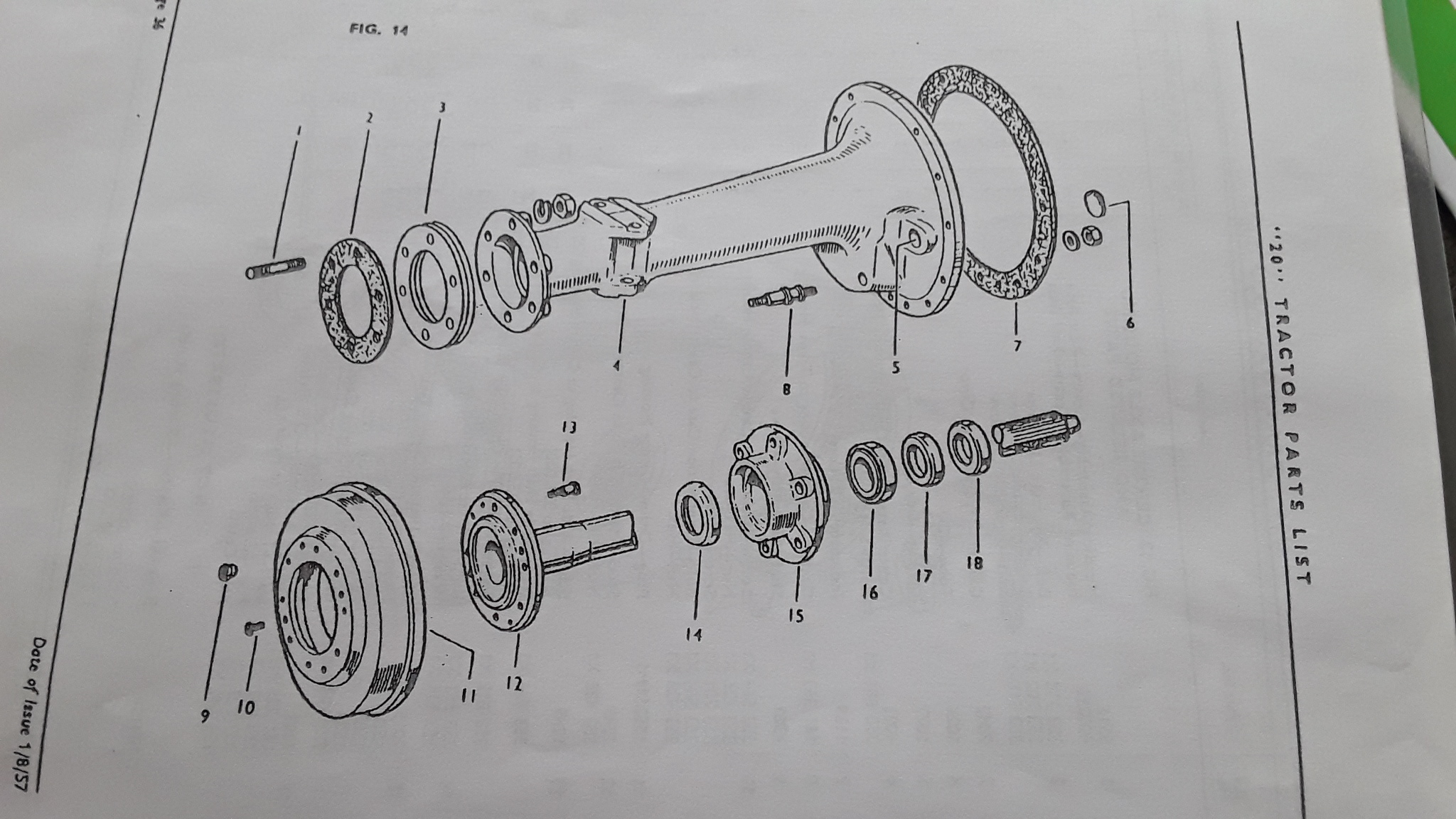

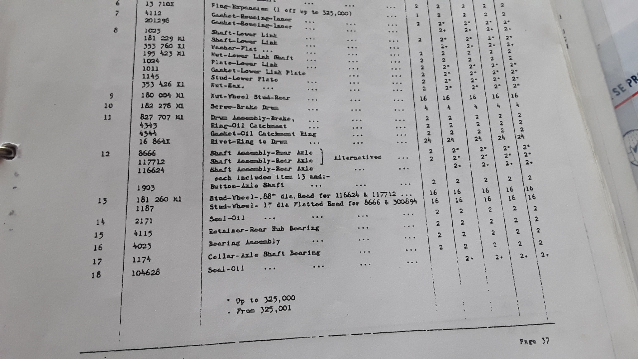

Vu la pièce à commander joint spi (seal oil) réf 104628
D'après l'eclaté ce serait le joint spi 18
Liste pièces 18 seal indiqué par astérisque + c'est à dire à partir du numéro tracteur 325001
ce qui indique le montage de ce nouveau joint huile a partir de ce modèle.
Plusieurs sites pièces, prix de 13€ à 20€ env ! le pire les dimensions, 3 sites pas les mêmes cotes pour la même pièce ? Pas de grandes différences, mais j'espère qu'a quelques dixièmes de + ou -- ça passera quand même lol
