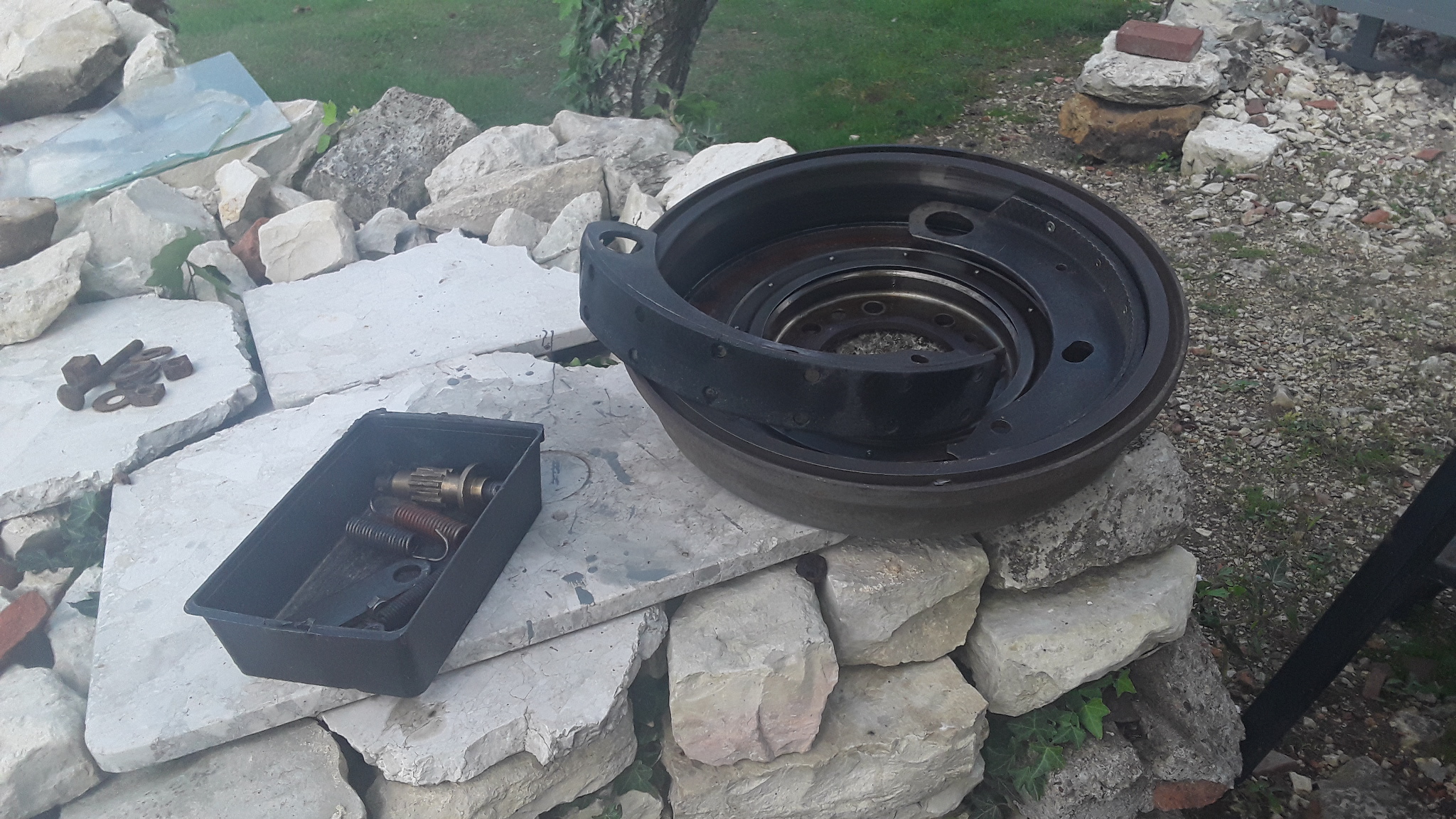

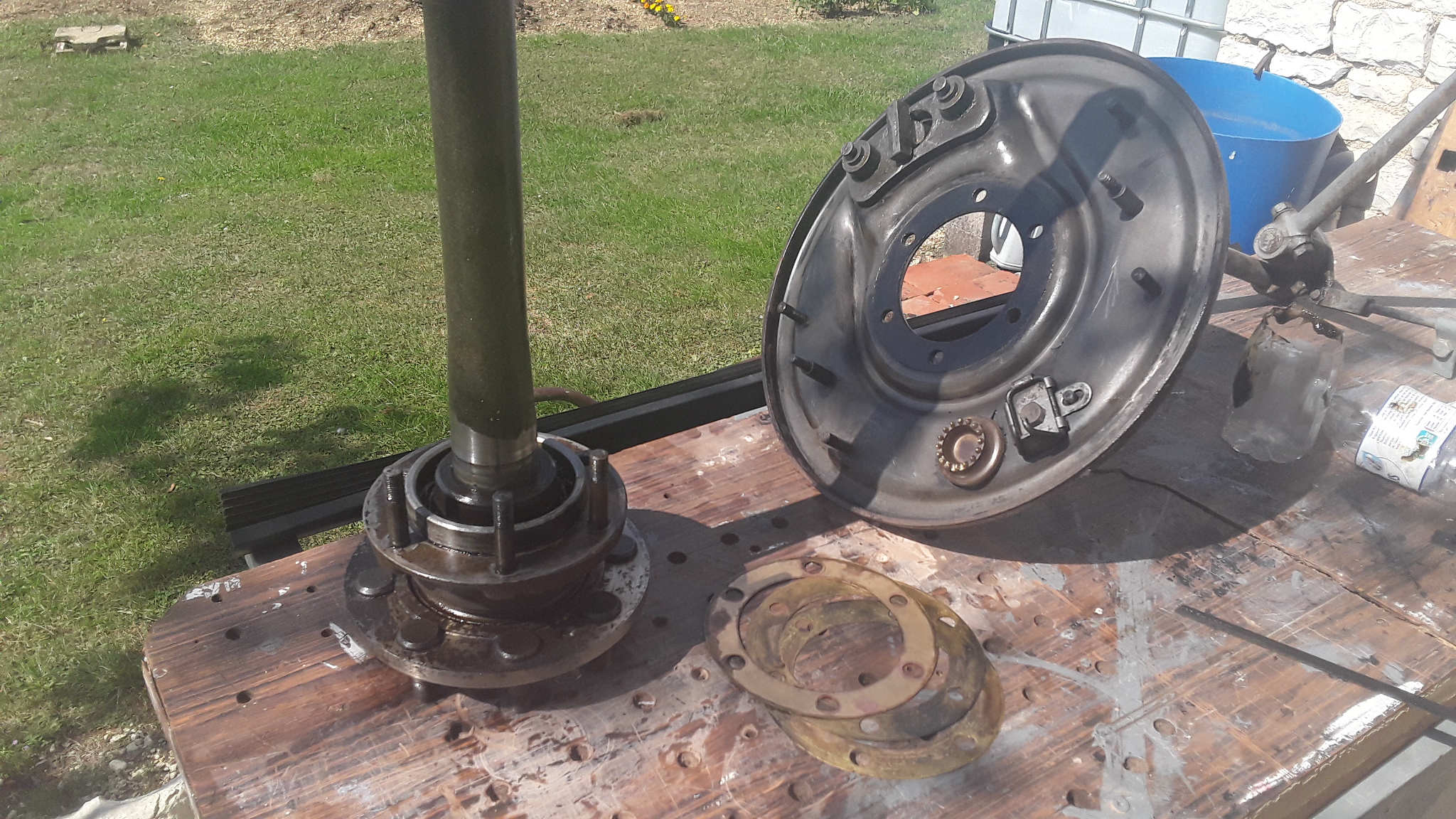

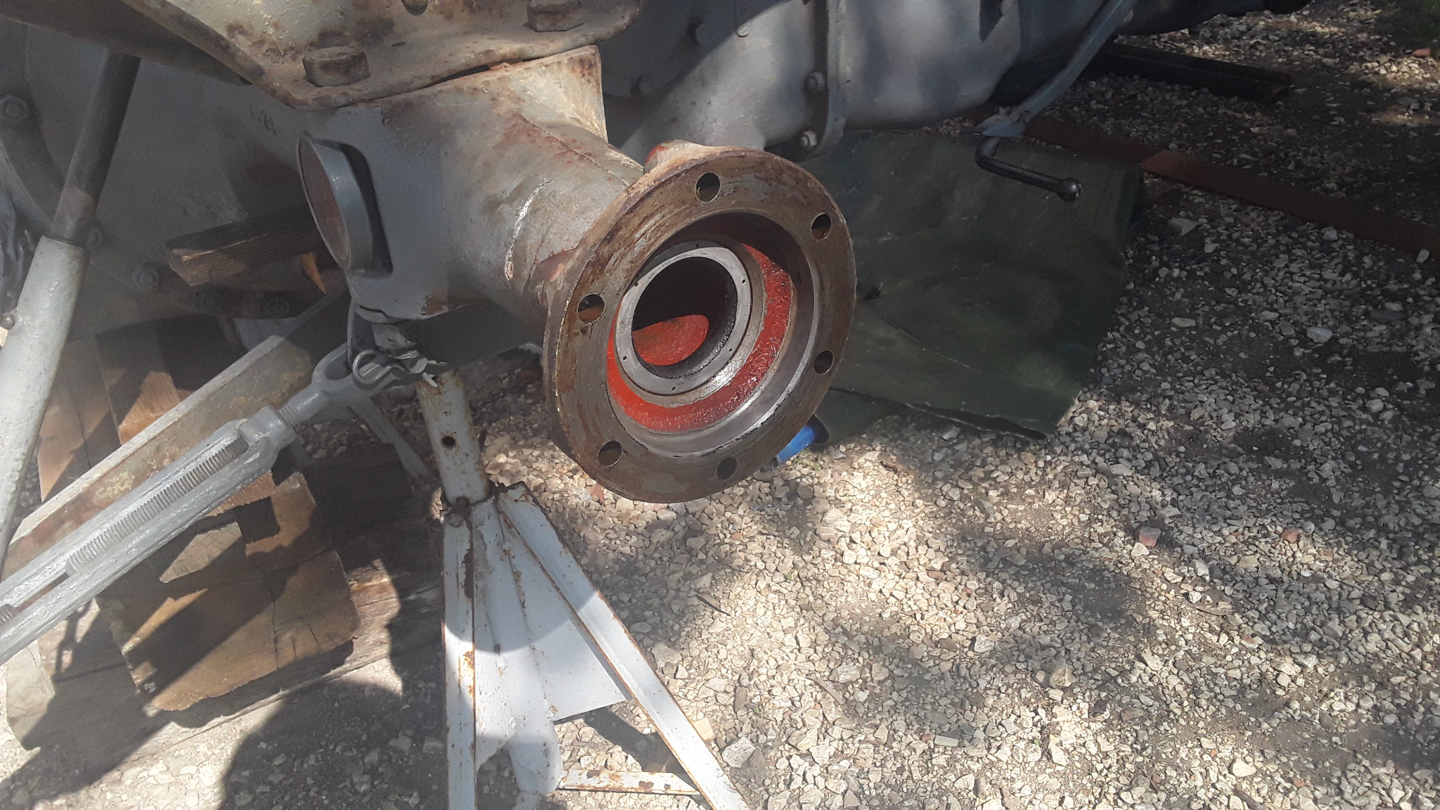

Arbre sorti, fait son poids, surtout avec l'ensemble freinage. Nettoyer le roulement car melange huile/graisse, ensuite remplir de graisse.
Les 3 joints cuivre + 1 papier entre trompette et plateau mâchoires freins.
Tambour et machoire/garniture huileuses, changement de garniture à rivetée, tout de même encollée avant.

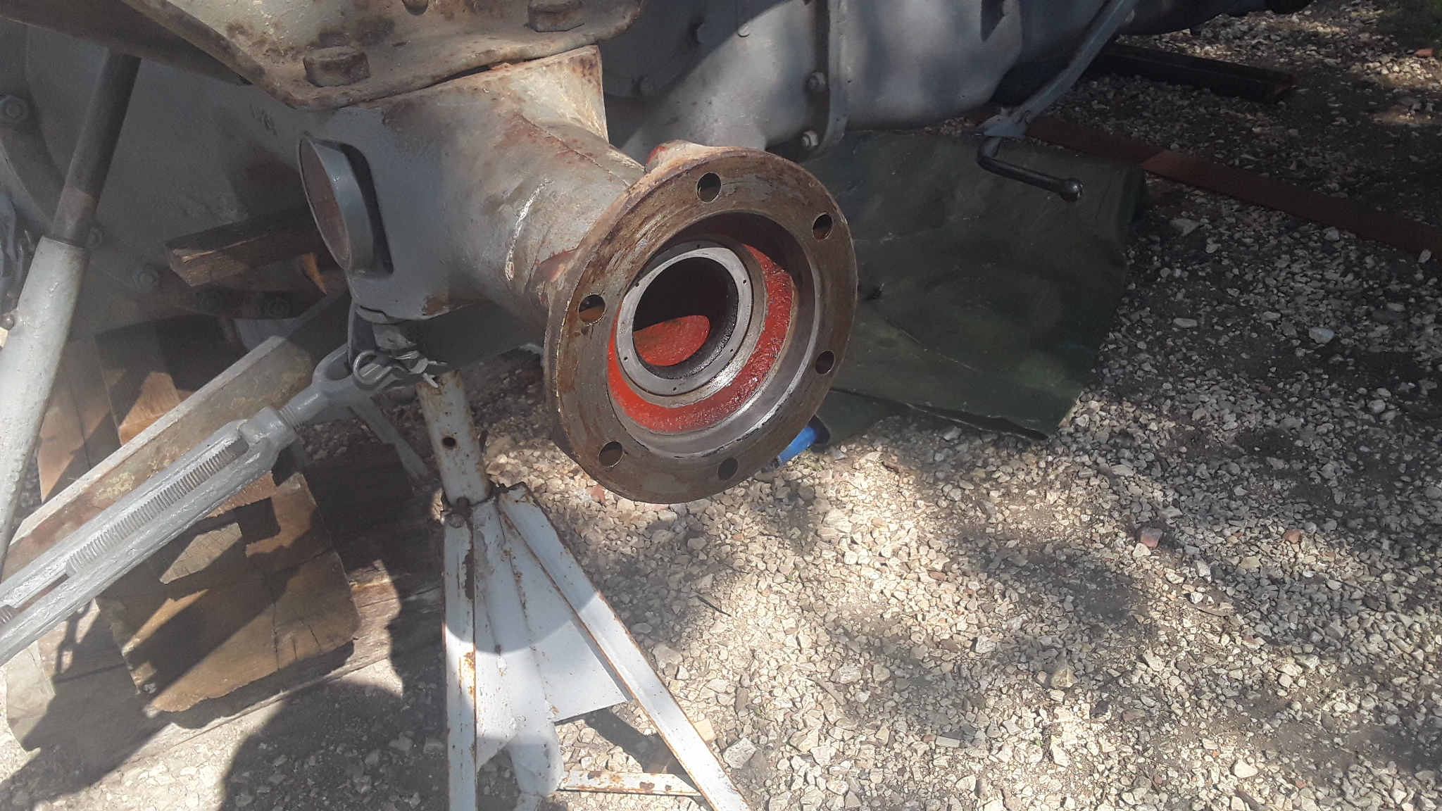

Joint spi origine, plus imposant que le nouveau, joint intérieur en cuir. Pour le sortir, j'ai fait levier sur la trompette avec un arrache clou.
Le neuf, 2 ou 3 coups léger de marteau pour mise en place bien centré, ensuite poser l'ancien joint dessus et tapoter tout le tour pour faire entrer.
Pour ceux qui hésiterait à faire, aucune mauvaise surprise pour le demontage/remontage, c'est très simple, l'arbre sort tout seul et se remet en place aussi bien. Seul bémol, c'est très très gras éviter les gants blanc lol

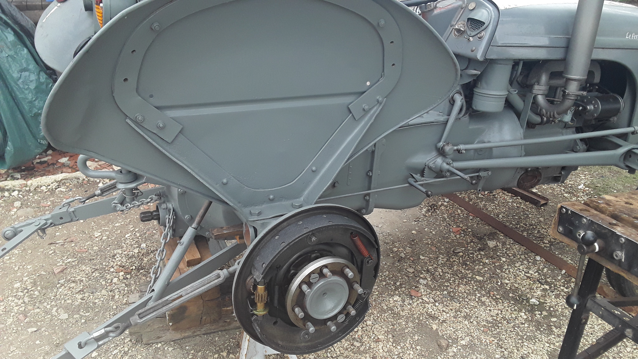

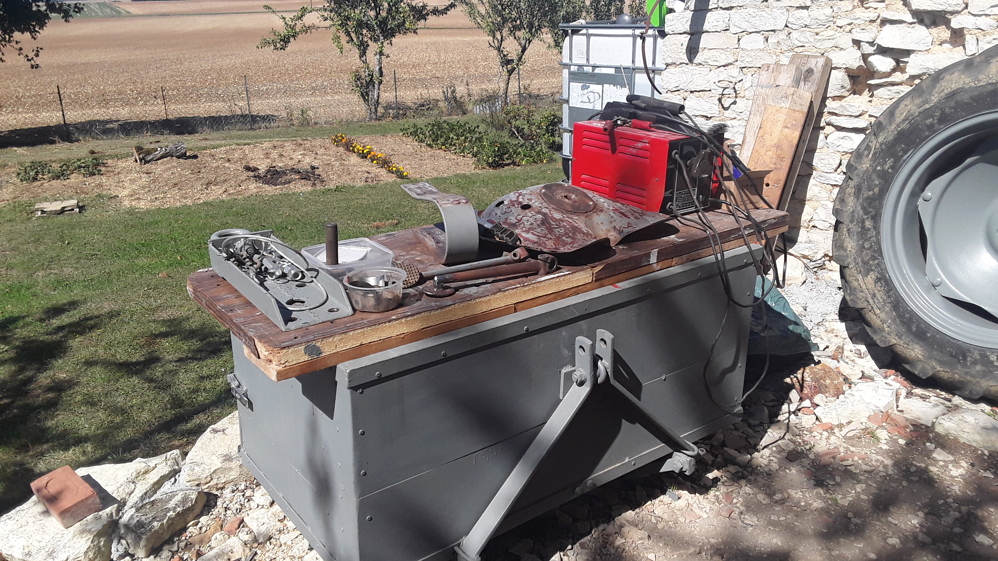

Suite changement joint spi
Demonté siège et support pour peinture, raccourci les 2 pédales freins indépendantes, gênaient pour monter/descendre via le marchepied.
Me servirait jamais de ce système frein pour pivoter le tracteur sur lui-même.
Interieur d'aile dos de frein et trompette repeint, egalement tout le relevage AR.

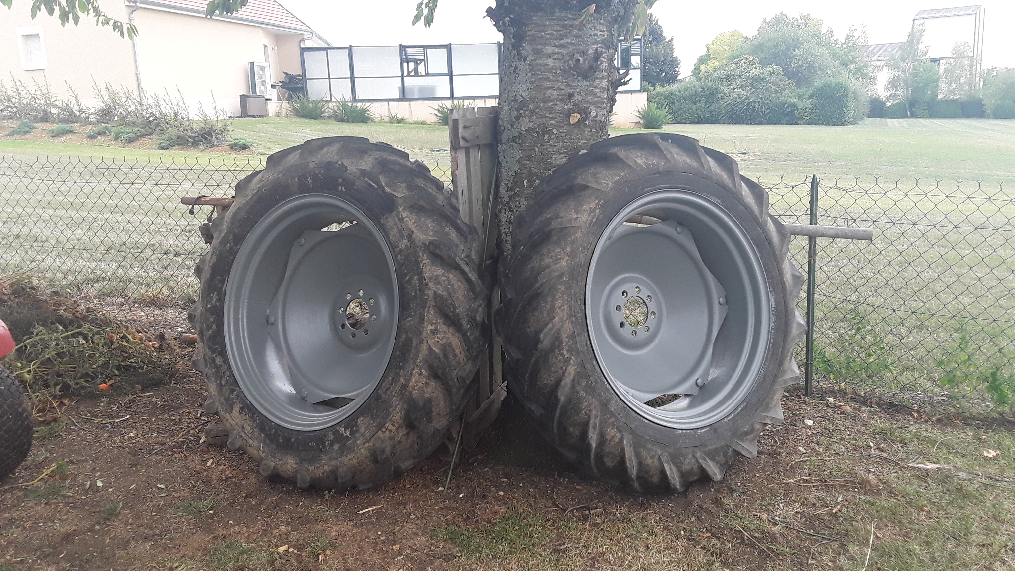

Jantes de roues faites int/ext
Comme déjà dit, ce n'est pas de la peinture finition. Antirouille Julien gris 2 couches, plus pour faire propre que pour faire neuf.
Changé les liquides, antigel et huile. Moteur, filtre a air et boite/relevage/pont. Boîtier direction fusées roues AV graisse à la place de l'huile.

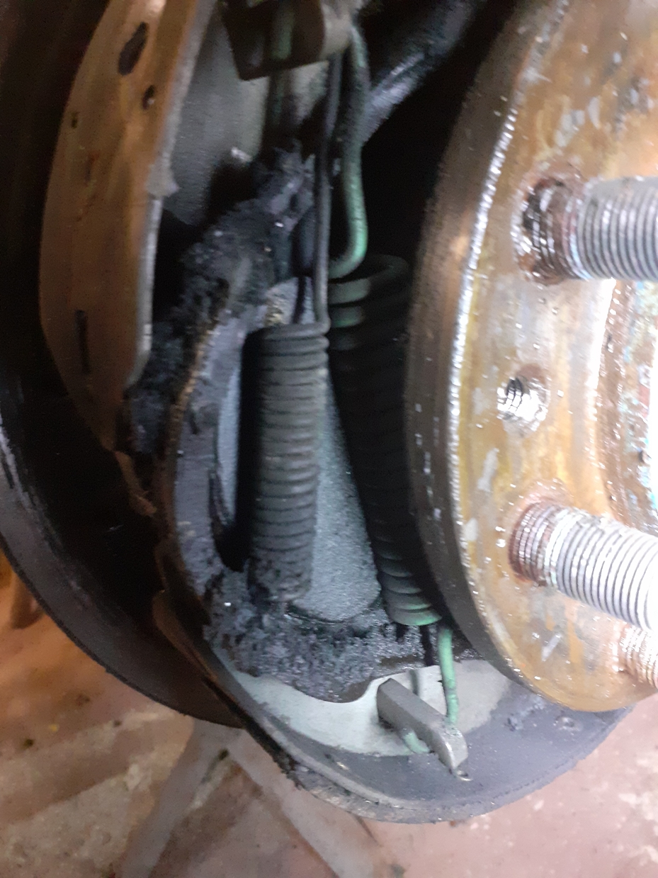

Message par flavienc » 23 Jan 2021, 21:01
Patou,
En plein réglage de mes freins je faisais quelques recherches et suis tombé sur ton post. Sur ta photo, on voit que le ressort rouge sur le frein droit se trouve en haut. Hors d'après le manuel d'atelier c'est l'inverse. Rouge en haut pour la gauche et rouge en bas pour la droite. Je sais que les ressorts rouges ont une raideur différente des bleus, mais je ne sais pas vraiment le pourquoi du comment .
Bonne soirée !F

Message par patou18 » 23 Jan 2021, 21:45
Salut flavien
AÏE la question piège lol Comme toi, eu ce problème de ressort rouge et bleu. Au démontage, rouge en haut, donc remis les 2 de cette façon. Sur le net vu plusieurs images de freins démontés (quand tout est graisseux impossible de differencier les 2 couleurs) le rouge était souvent monté en haut, mais en général on voit pas les 2 côtés. 2 mâchoires 1 primaire et 1 secondaire 2 ressorts 1 rouge (+ fort) 1 bleu. Savoir si la primaire est en haut où en bas ? donc le rouge s'accroche à la primaire ou à la secondaire ? les tutos de remise en état, n' en parle pas, sur le livre atelier, pas su déchiffrer leur façon de faire. Aurait pu signaler rouge haut où bas. Lu un article qui parlait de faire différent , comme tu dis, sur les 2 côtés. Certain qu'il y a un sens de montage, vu un ressort plus fort, mais où il se met ? Attends d'autres réponses, c'est pas les 1er freins qui sont démontés. Faut savoir, si ça a pas déja été démonté et si remonté comme à l'origine ou pas ?
Ça avance, vas être prêt pour le printemps et la ballade, si pas confiné haha
Re: Vidange pont et trompettes et montage joints sois huile
Message par flavienc » 23 Jan 2021, 21:50
Dans le "catalogue de pièces détachés" c'est bien stipulé de cette manière là avec inversement entre le frein gauche et droit, je t'invite a y regarder.

Re: Vidange pont et trompettes et montage joints spis huile
Message par patou18 » 23 Jan 2021, 22:11
Vu sur pièces détachées, mais j'ai un léger doute, si la primaire est en haut et que le rouge s'y attache, pourquoi de l'autre côté, ce serait inversé ? A DTE primaire en haut ressort rouge, à gauche tu as bien la même position, primaire en haut donc ressort rouge au même endroit. Les roues tournes dans le même sens, les mâchoires et systèmes sont les mêmes, se montes à droite ou a gauche, seul le plateau n'est pas réversible. Du moins c'est mon avis, à savoir que l'eclaté est présenté à l'envers.
Pas grave, fait comme tu penses, j'avais déjà posée la question, laquelle est la primaire et secondaire ? Pas eu de réponse.
