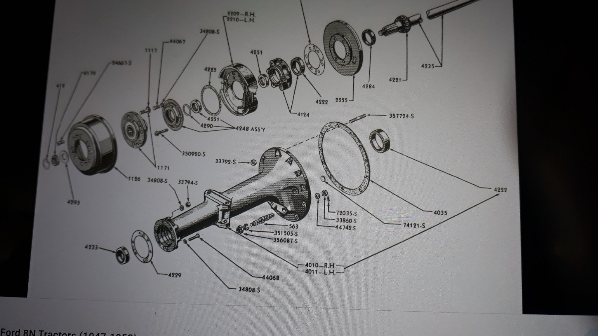

Connaît pas le Ford N8 mais pour moi d'après l'eclaté, ecrou central à devisser. Gros ecrou en bout, on voit le filetage au bout de l'arbre.
Si ça peut te servir, schema trompette et arbre de roue.

Ta vue éclatee ressemble beaucoup au montage de mon arbre de roue.Demain je vais dévisser l écrou.

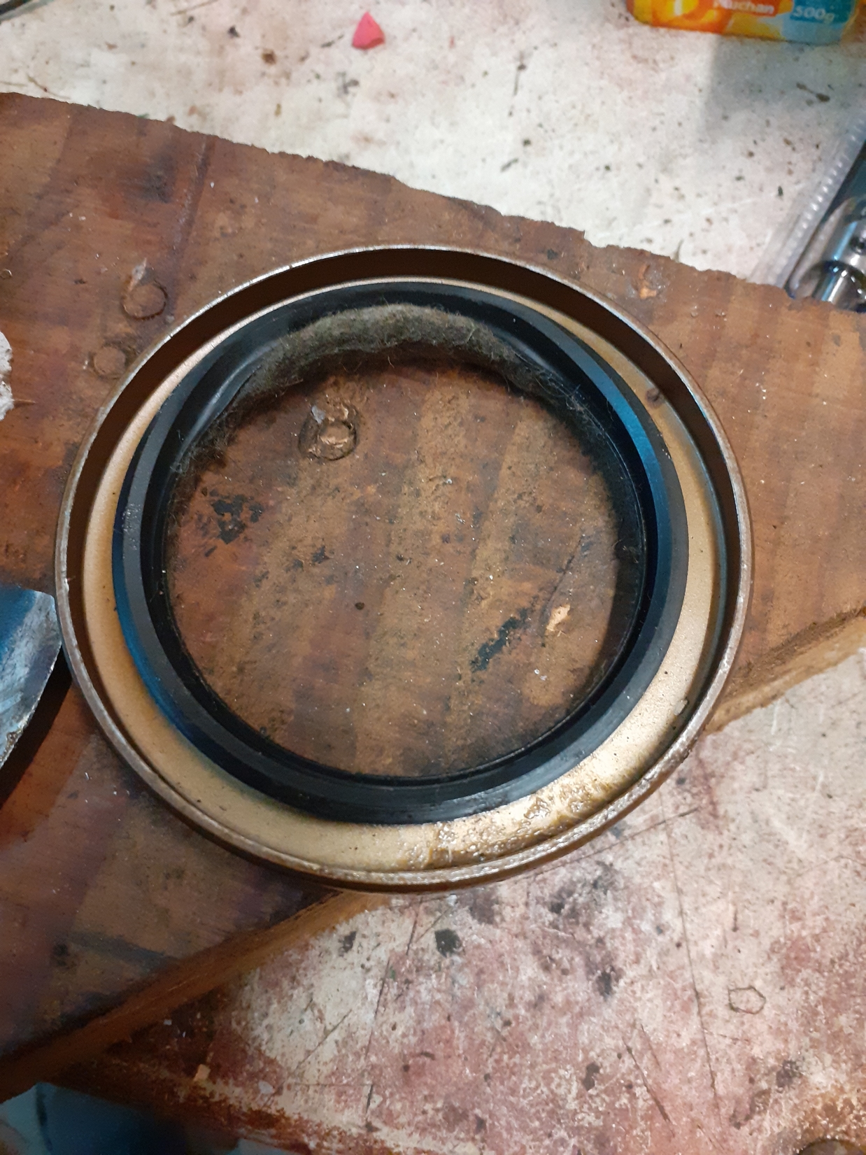

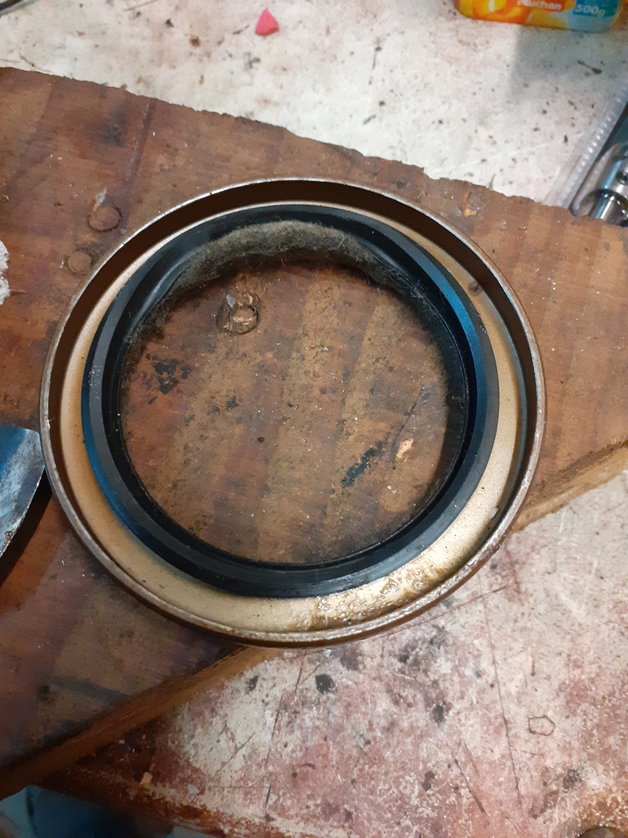

j ai démonter le flasque qui tient le tambour de frein j ai trouvé la fuite un joint a lèvre et feutre. Je vais regardé si j en trouve un.

le joint fait 95,5 x 68,5 x 15 je n en trouve pas vous avez peu être une piste pour en trouver, merci d avance

En fait le joint fait 95x70, quelque c est il ou en trouver? merci d avance

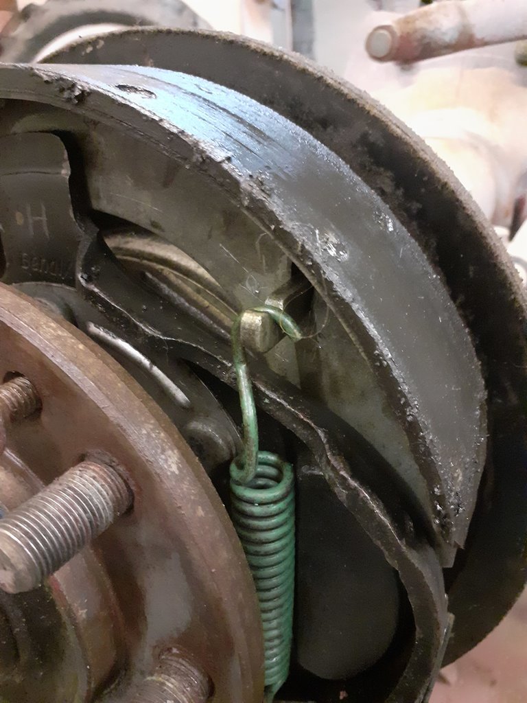

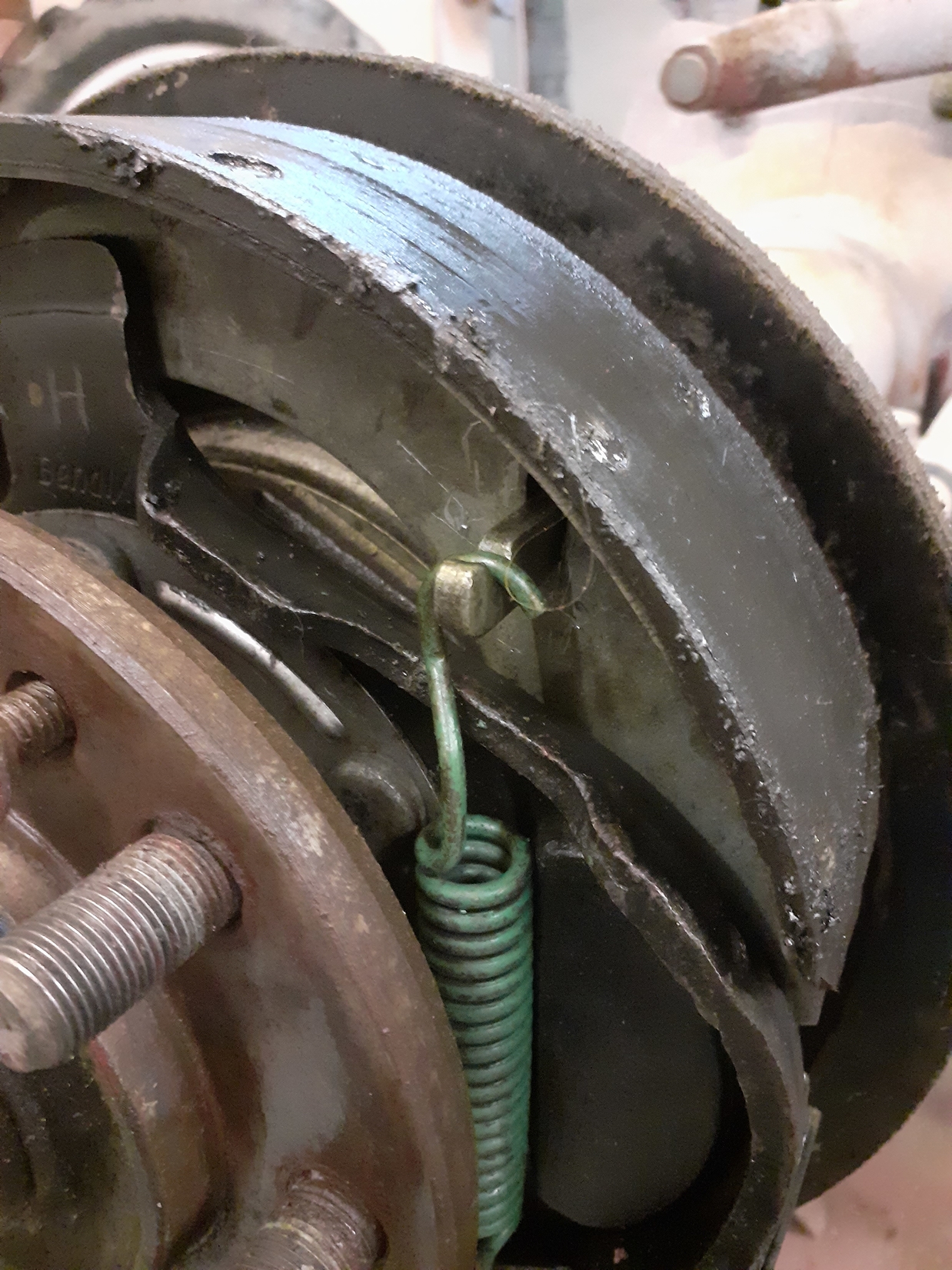

Les plaquettes sont grasses grr
