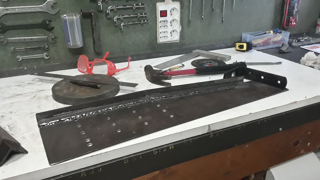

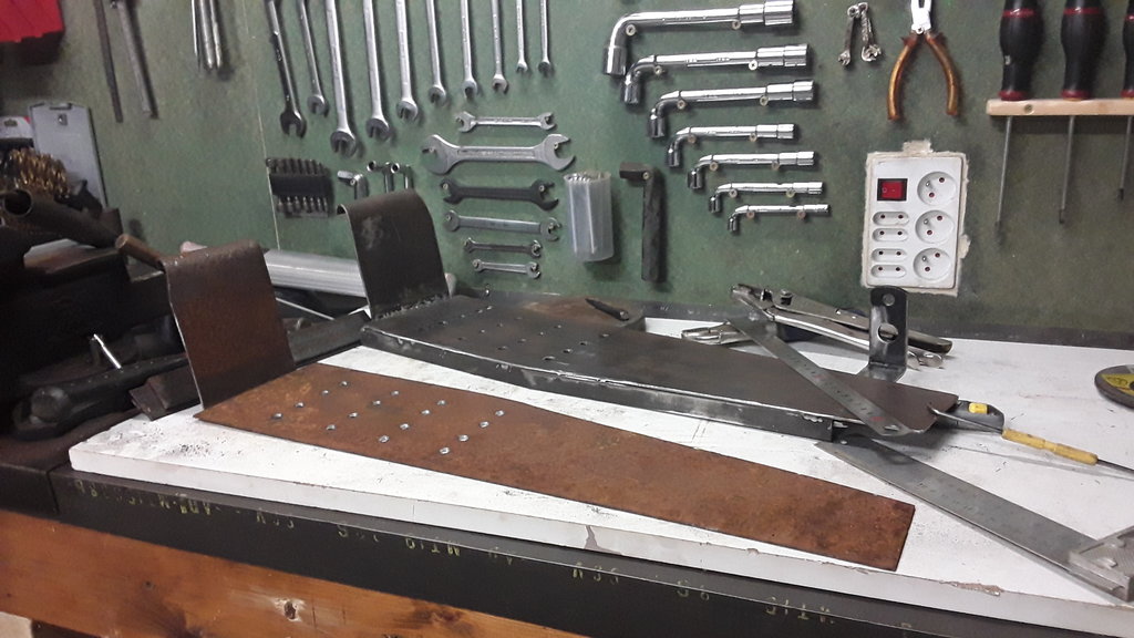

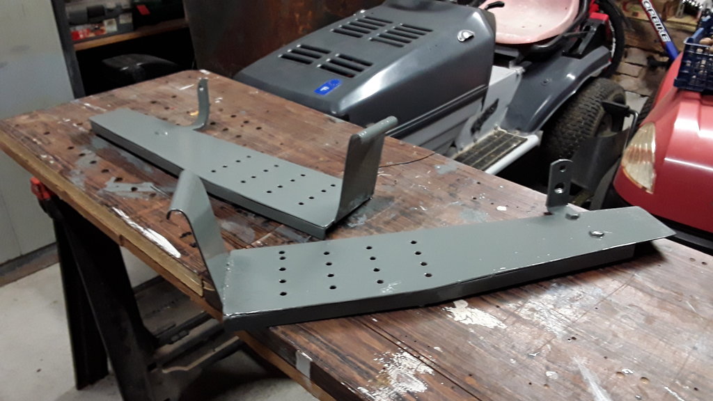

Prêt à poser sur le fergie
Les 2 repose pieds ou marche pieds terminés

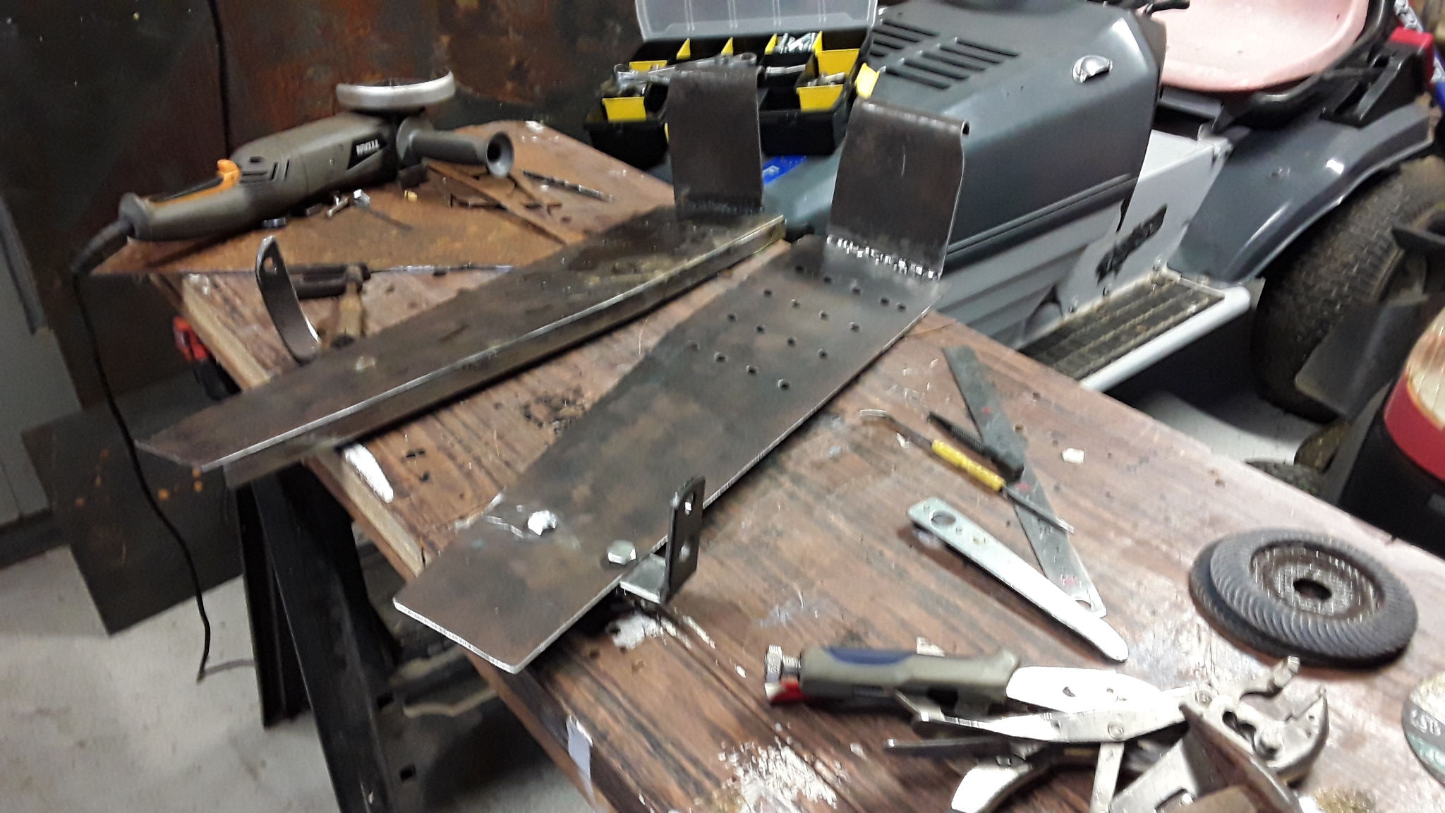

Fabrication du 2ème avec les supports AV
Soudage d'une cornière sur plateau

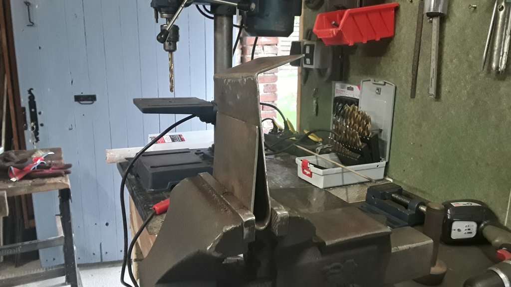

Pliage pour faire l'arrondi du support AV qui se fixe sur le repose pied, pas souple la tôle de 3mm
Fabrique maison de repose pieds pour mon fergie TEA20 Tôle de 3 mm cornière et équerre acheté 6€ en ferraille occase.
Sera monté demain SI ? la pluie me laisse une petite pose lol
