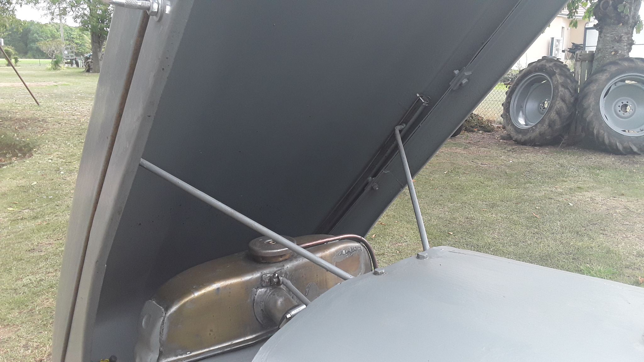

On m a remis lors de l acquisition du tea20 une tringle sensée se monter dans les glissières du capot. C est un fer rond en V avec 2 boules a chaque bout. En bas du V il y a une patte amovible avec un trou. Qui sait où ça se monte ? J ai bien compris que les deux boules vont dans les glissières, mais où vient se fixer la patte centrale ?

Glissière du support capot
Attaché au réservoir, fixation par 2 boulons /ecrous
Si ça peut t'aider

Merci !! Super ça s attache donc a l avant du réservoir. J ai bien 2 trous sur ce dernier. Va falloir que je confectionne une patte car la mienne est à un seul trou central.
