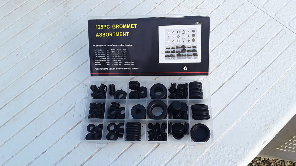

Voilà ce que j'ai commandé sur le net, c'est du " t'chin t'chin " mais ça fait l'affaire, tu as aussi dedans des passes-fils genre bouchon, pratique pour obturer un trou de visite ou le percer à la dimension du fil ou de la gaine.
tape -- passe-fils -- tu vas en voir de toutes sortes, env 7 à 8€ la boîte envoi compris. Compte env 2 à 3 semaines pour le recevoir.
Pour mes phares, j'ai la gaine spirale métallique origine, pas trouvé le bon caoutchouc, passe pas dans le trou, coupé un passe fil en 2 peint et collé par l'extérieur sur le phare.

La boite de passe fils et très intéressante.
