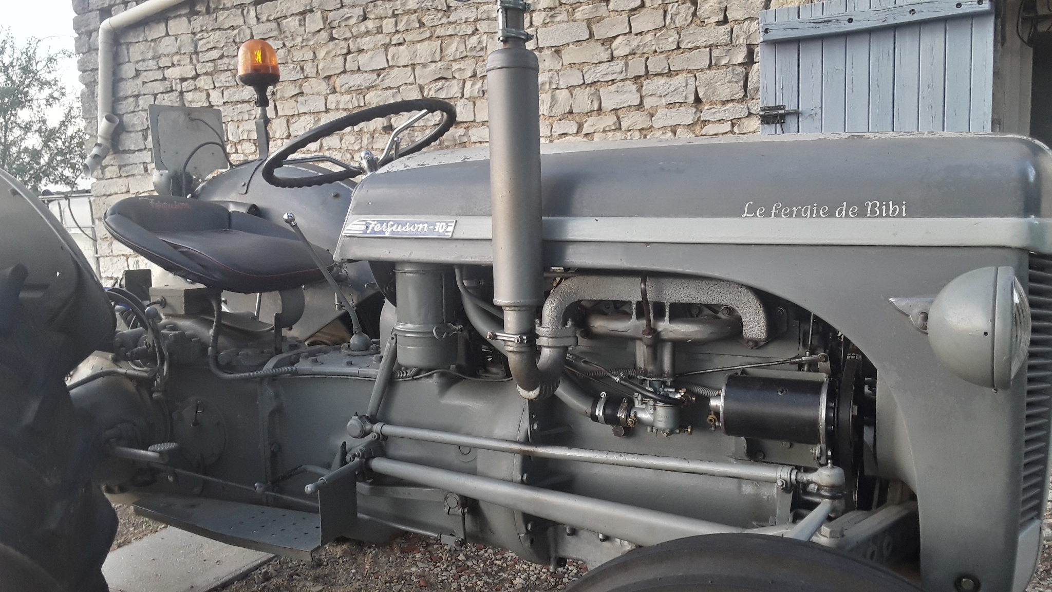

J'ai poncé rapide le pot, le collecteur et le coude peint directement. J'ai repassé un coup vite fait sur le tube, quelques petits points de rouille, a savoir que le tracteur couche dehors tout le temps.
Photo actuelle. La peinture reste propre et pas de rouille. Résistance à la chaleur impec, malgré la condensation chaud/froid.
