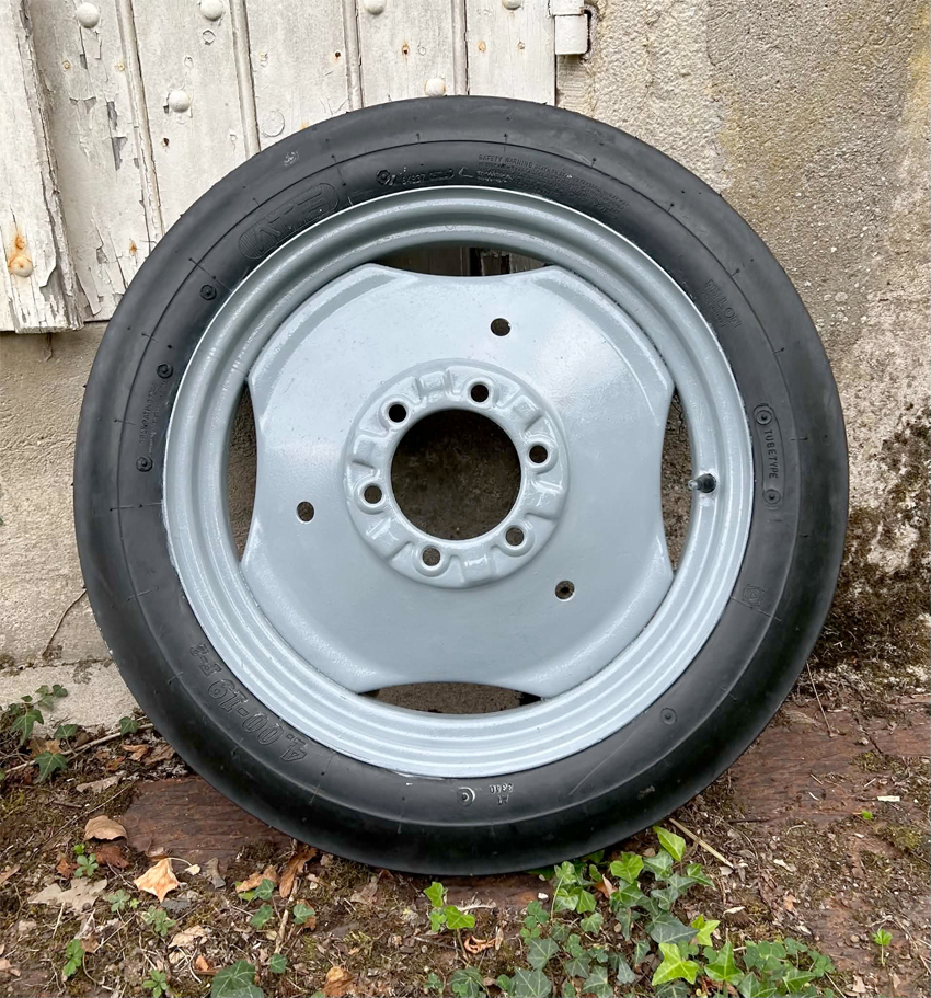

J'ai réalisé un gris ferguson maison...
à partir de pigments en poudre (mélangés dans de l'huile de lin)
- 4 parts de pigment noir de fumée
- 1 part de pigment bleu de prusse (en volume)
bien malaxer, longtemps pour pouvoir mélanger ce "liquide coloré" avec du blanc : peinture métal extérieur (genre : "julien" brillant ou mat)
Il y a bien sûr beaucoup plus de blanc, à chacun de mettre la quantité qu'il veut, faire des essais, sachant que la couleur fonce en sêchant...
J'ai utilisé ici un demi pot de blanc de 500 ml, soit 250 ml
Il faut très peu de pigments, avec environ : 1 petite cuillère à café de bleu de prusse + 4 petite cuillères à café de noir de fumée, vous aurez de quoi teinter 1/4 de litre de peinture blanche
la teinte obtenue me semble crédible
ces deux pigments sont les plus économiques du marché,
sur cette photo le gris parait plus clair qu'au naturel.
