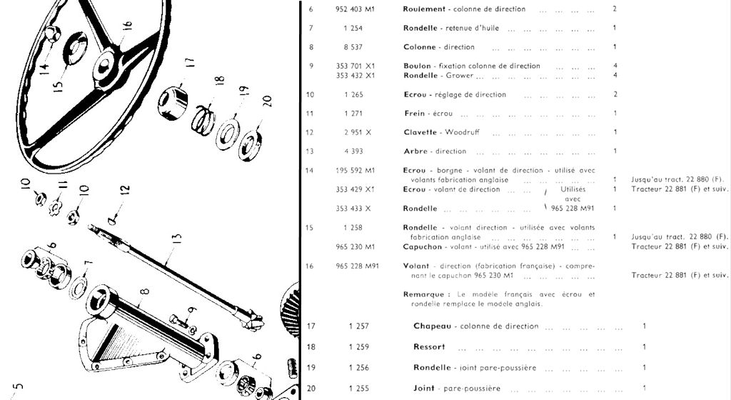

Mais maintenant je me demande s'il ne manque pas un élément dans l'empilage des pièces qui se trouvent sous le volant et enfilées sur la barre de direction ( roulement ,sa cage etc...)
car il y a un vide important autour de la cage du roulement et le Ø int.de la colonne,se qui fait que la barre de direction n'est pas guidée et donc se balade de doite et de gauche .

Message par Alan 202 » 16 Avr 2015, 06:41
Pour comparer si présence de toutes les pieces :

Message par stromain17 » 16 Avr 2015, 10:31
EXCELLENT !!! Alan 202 :wink:
En fait la rondelle (retenue d'huile)n'était pas à sa place car visiblement elle sert aussi de centreur à la colonne et ensuite la pièce qui vient coiffer le roulement est manquante.
