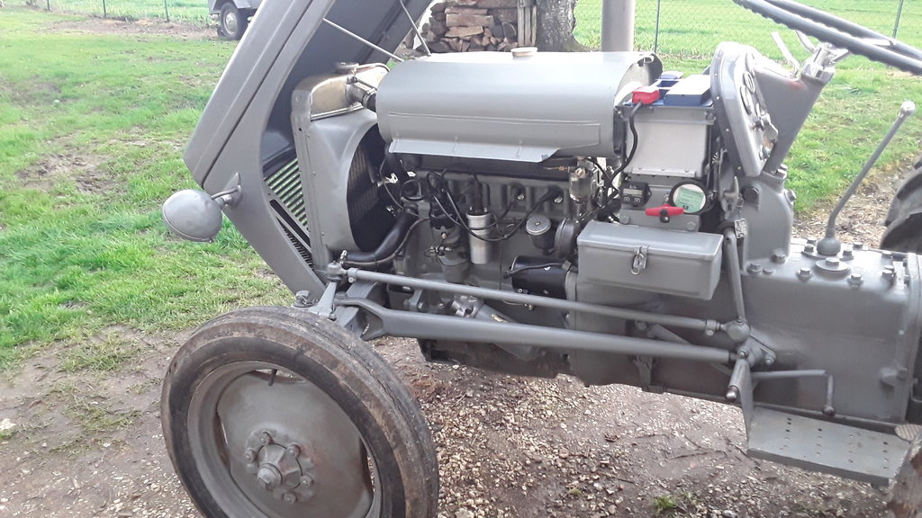

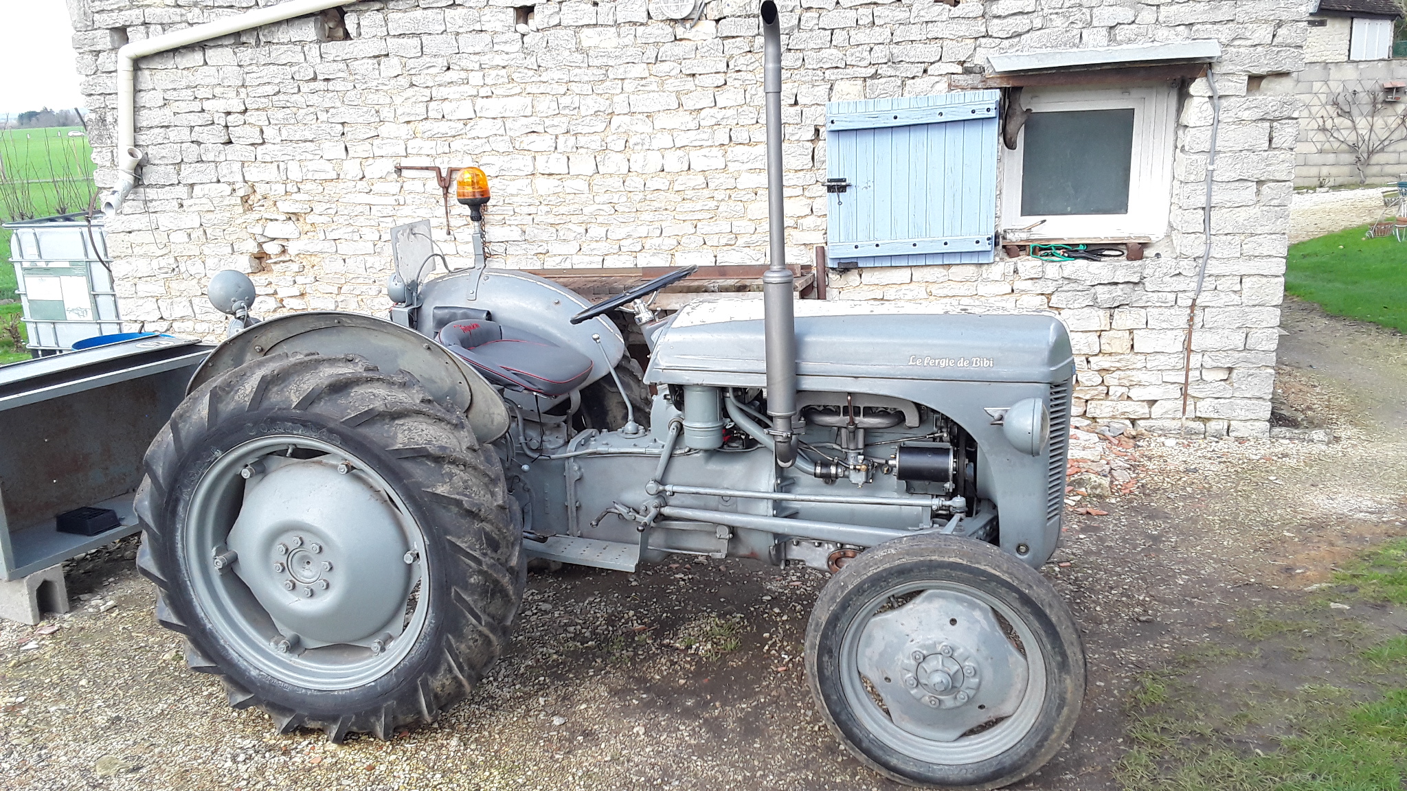

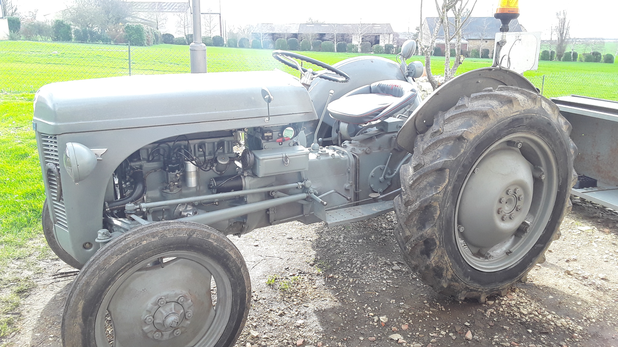

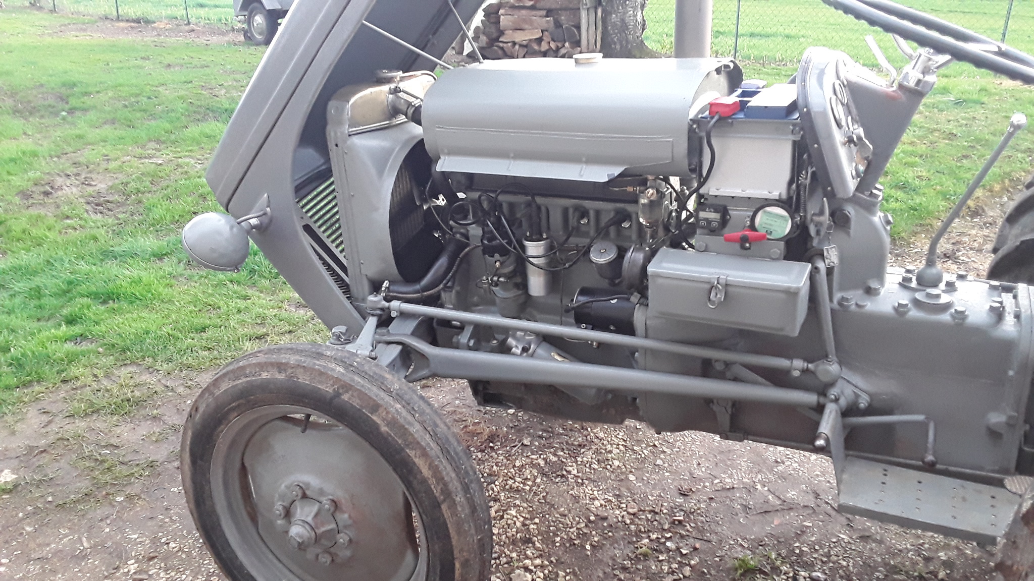

Remontage collecteur, ressoudé le porte batterie, était en mauvais état, soudé fixation écrou a oreille.
Avant, repris le réglage soupape et calé l'allumeur a partir du cylindre n°1 soupapes echap/adm fermées au PMH et vérification de la base de l'allumeur, pour un calage optimum. Merci au tuto agric old
Laissé les parties alu laiton et certaines pièces acier nature, brassées et vernis.

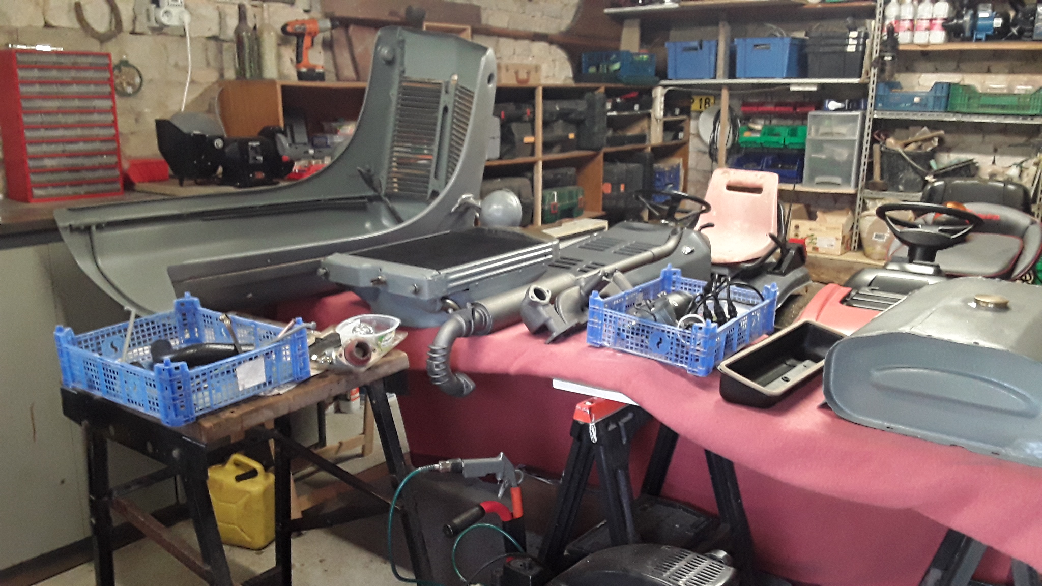

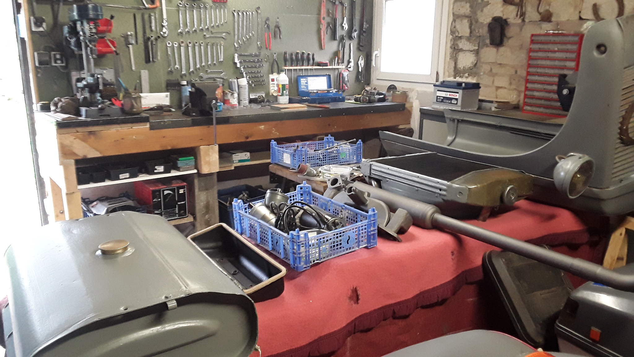

Un peu le bazar dans l'atelier, obligé de tout faire à l'intérieur, à part quelques éclaircies par ci par là, c'ext toujours la pluie.
[attachment=2]20200224_115713.jpg[/attachment
Vous présente mon TEA20 normalement terminé, mécanique peinture accessoires et prêt pour le petit boulot et surtout la ballade lol Seulement voulu lui donner une apparence " agréable au regard, propre et entretenu " sans visuel sortie usine. Reste les pneus, gros budget, peuvent encore faire, pour ce que j'en fait. En cliquant les photos, elles apparaissent en format maxi.
Bon dimanche

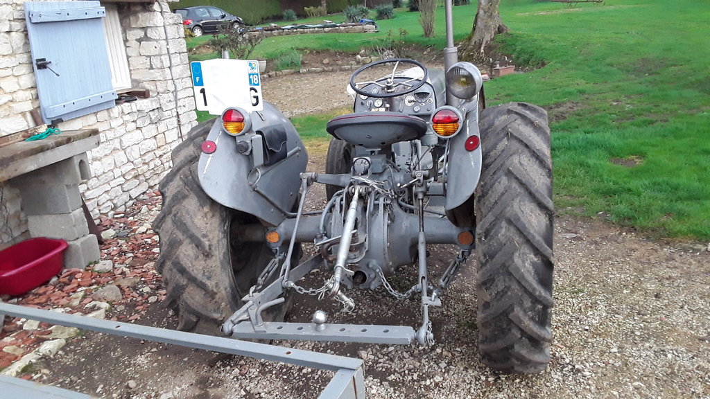

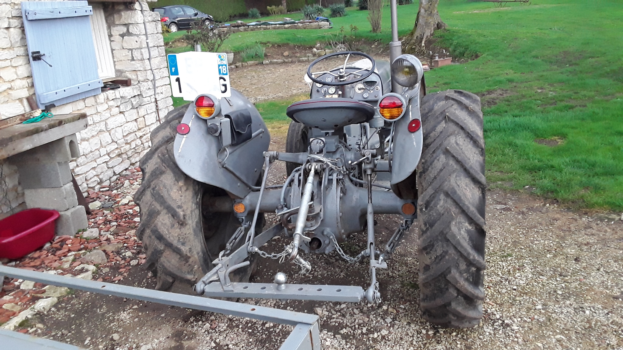

Élément relevage refait, blocage barre à trou et stabilisateur fait maison
Prêt à démarrer ! Un peu long à cause du temps, pas évident quand le tracteur est à l'extérieur.

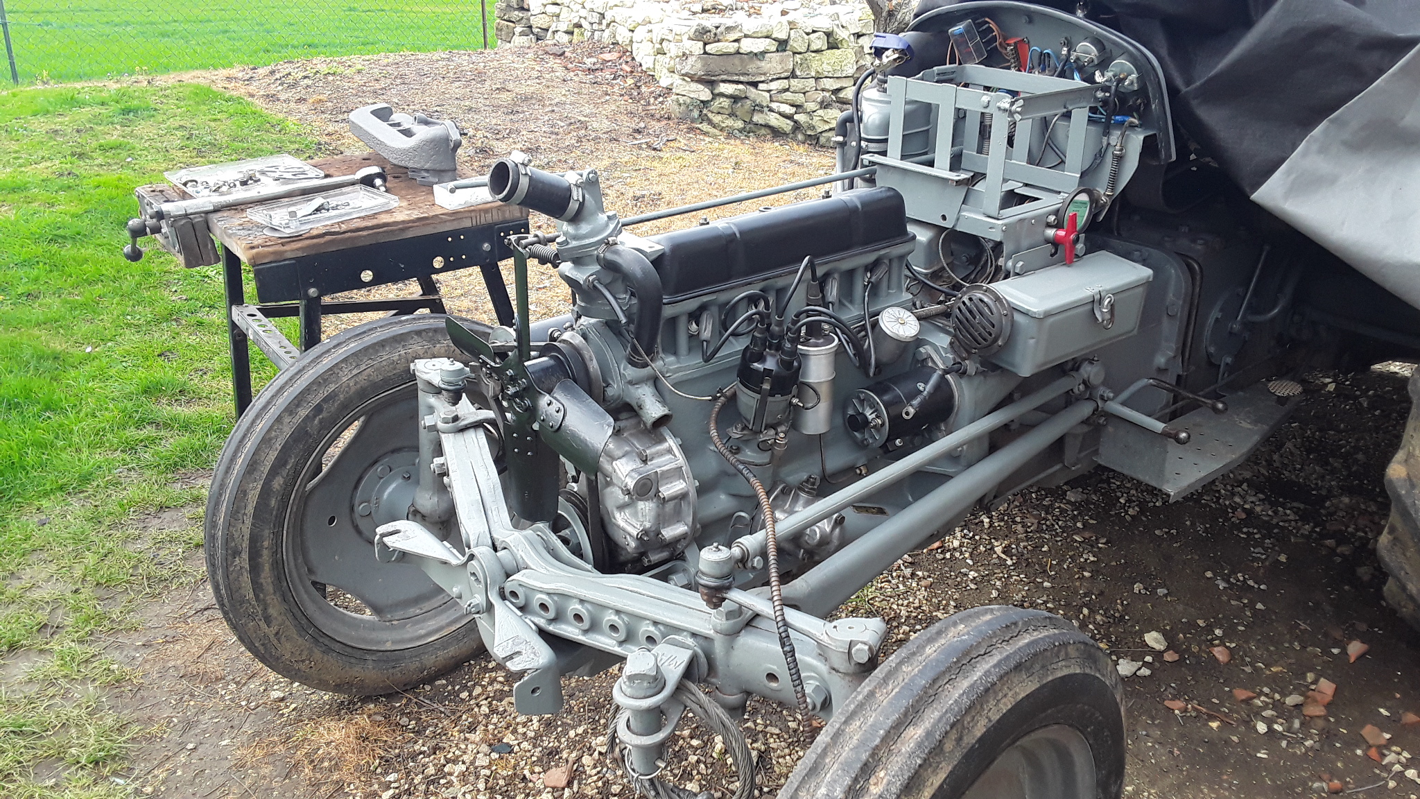

Terminé, enfin depuis 05/2017

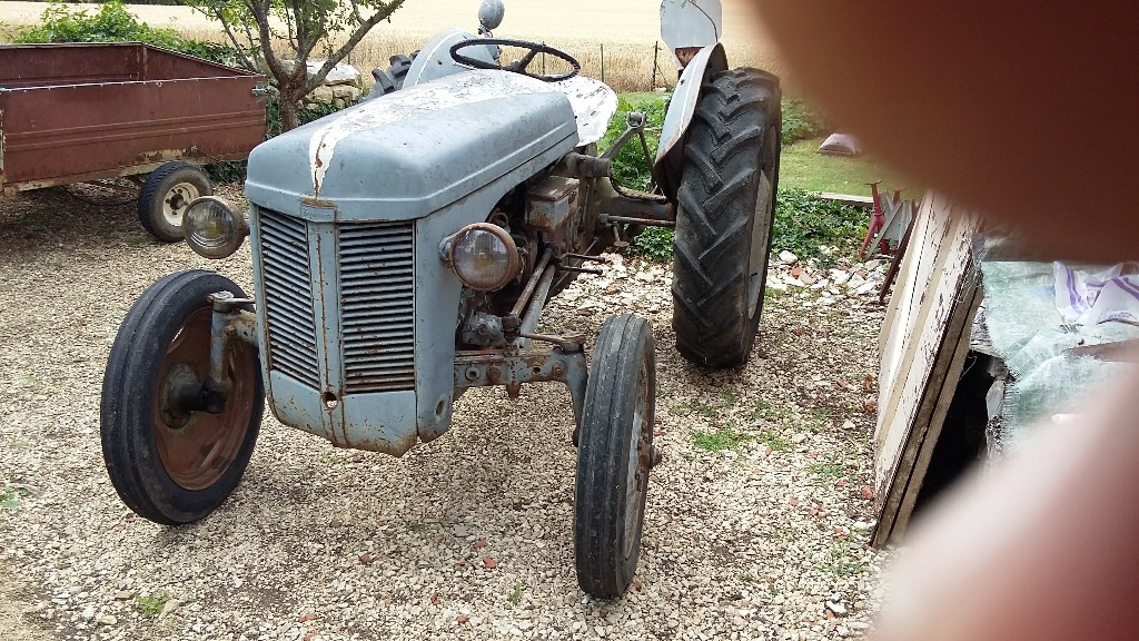

Arrivé mai 17

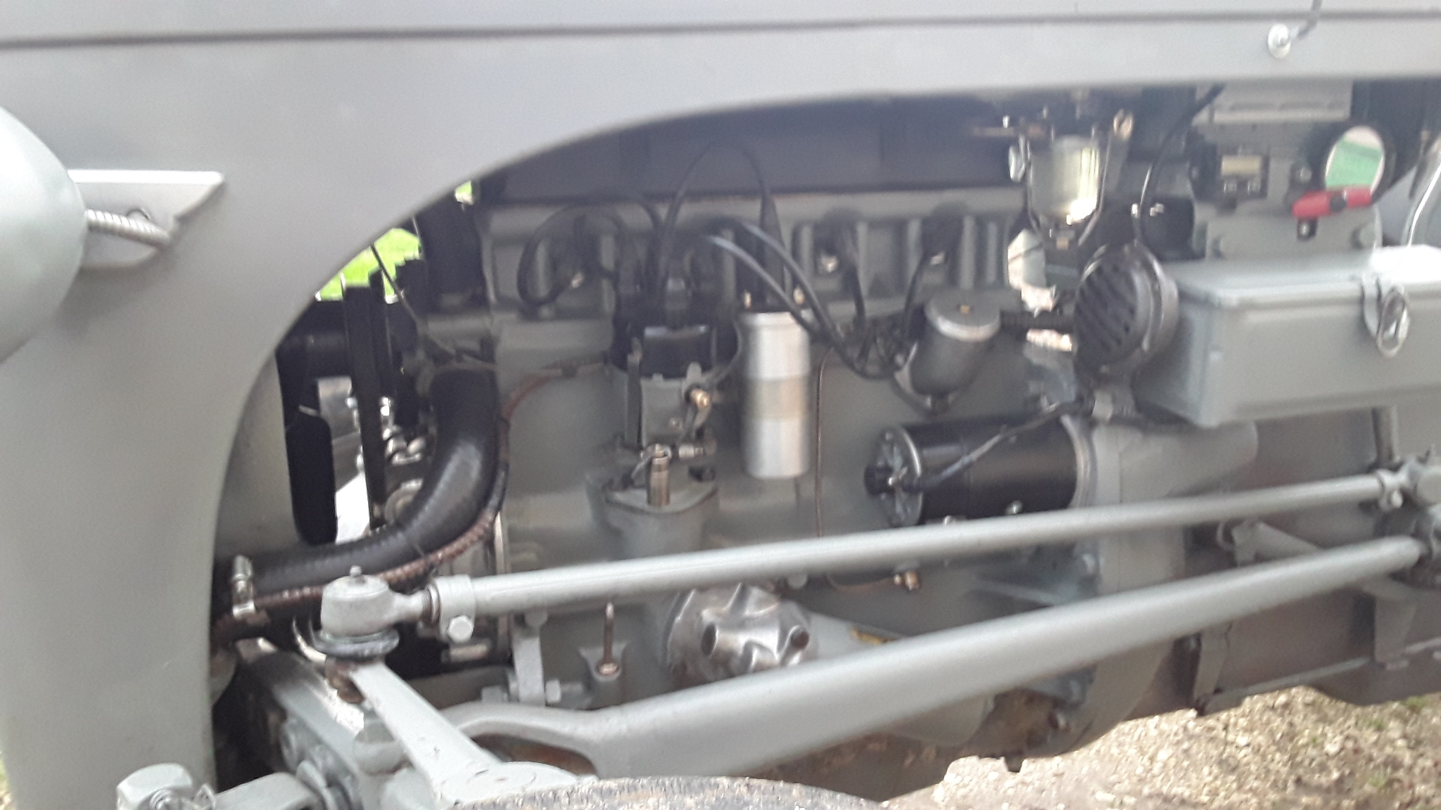

Après je laisse le capot et les ailes comme ils sont, fait seulement peinture intérieur du capot.

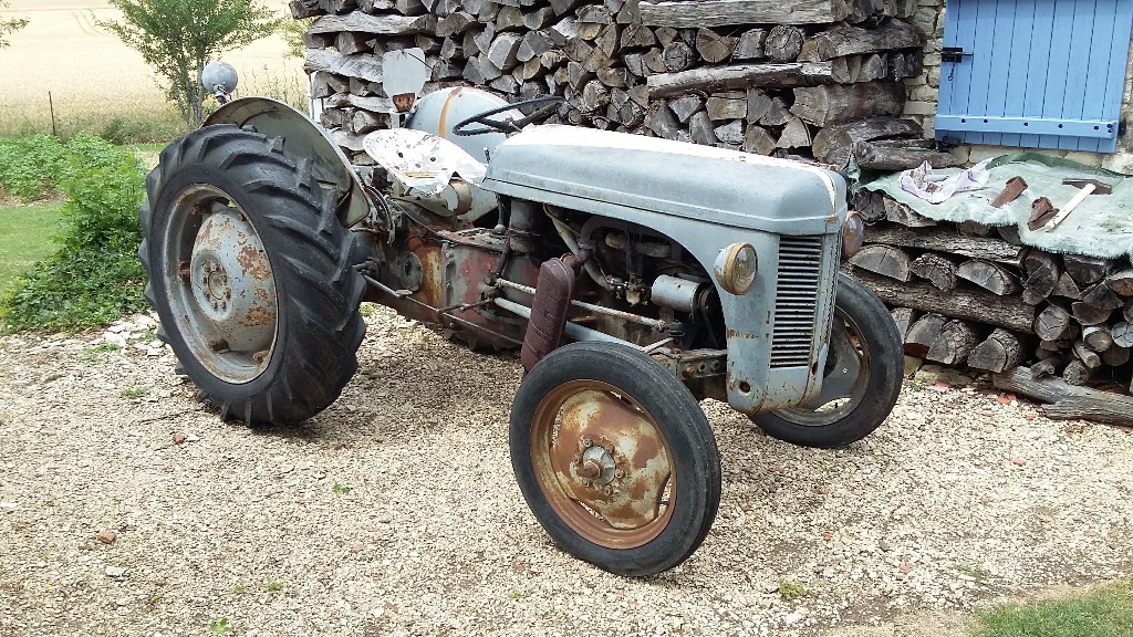

Avant venait d'arriver

Message par Jodu68 » 07 Mars 2020, 21:15
Du beau boulot, bravo !
J'aime bien les blocs feu/clignotant que tu as mis à l'arrière. Sympa aussi la sacoche sur l'aile, mon grand-père avait toujours un sac accroché au support du phare de travail :) .
J'imagine que le crochet avant est bien pratique, c'est vrai que ça manque d'origine sur les Petits Gris.
A+,
Jo
Jodu68
Message(s) : 193
Re: TEA20 peinture et finition terminées
Message par patou18 » 07 Mars 2020, 21:31
Merci jo pour ton message. La sacoche c'est pour les papiers et le tél pour la chopine et le casse croûte, fait comme ton grand père lol
Les feux sont aussi équipé stop, me sens p,us en sécurité sur la route, même a la campagne. L' attache AV mis simplement pour le tirer en cas de panne, 1 fois panne essence et apres panne allumage, me suis fait tirer en mettant le câble autour de l'essieu. J'ai pensé qu'une attache serait plus pratique. Passe un bon dimanche.

Merci Fabrice Depuis mai 17 J'ai eu le temps de faire. Il y a un moment qu'il tourne bien, là c'etait plutôt pour l'esthétique, a force de voir des renovations complètes méca et peinture, me suis décidé à lui donner un coup de pinceau et ne regrette pas. Le tas de bois env 7 stères, a été déplacé. En projet, genre apenti contre la grange. Avec longueur 6m50 et 4m de large ce serait pas mal comme abri. Passerait à la mairie pour le prix taxe, en principe pas a payer si ouvert genre carport, a voir vu le prix au m2.

C'est vrai que toutes les voitures que j'ai eues, sont toujours restées dehors, en ville comme maintenant a la campagne. En plus le garage, si IL y a sert plus souvent de débarras que pour la voiture. Cet après midi, j'ai descendu la hauteur de l'echappement de 20cm.

Sympa ton message. Le tracteur est tout de même à l'abri, ce n'est pas une bâche, mais une housse voiture très épaisse et qui correspond parfaitement aux formes du TEA20 housse auto de 307
J'ai en projet un appenti contre la grange ou dans le terrain, j'ai la place ( 2500m2 ) genre carport fermé sur 2 ou 3 côtés.
Pour les ballades, bien sûr forêt en face de chez moi. Dès qu'il fait meilleur temps, le mets sur cales pour changer les joints spi huile TEA 56 donc pas de difficultés, suffit de placer le joint en bout de trompette.

Message par Bébiss » 12 Sep 2022, 13:32
Salut Patou ,
j'ai vu que tu avais peint ton collecteur d'échappement ainsi que ton coude et ton silencieux et ça rend plutôt bien ! 8)
Pourrais-tu me dire avec quel type de peinture ? Et si cela a tenu dans le temps à la chaleur ?
Tu l'as peut-être déjà évoqué quelque-part , si c'est le cas , je te prie de m'excuser pour le doublon ...
