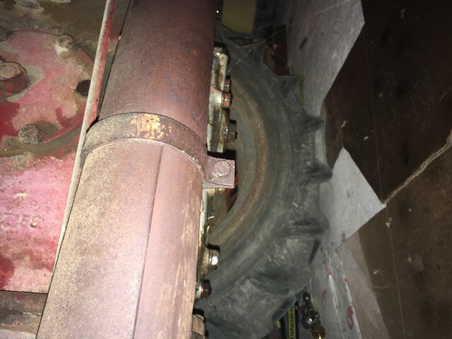

Oui c est un collier en tôle qui sur l arrière fait la fixation.

Merci pour l'info Fabrice ! respect
Il ne me reste plus qu'à trouver un collier de ce type !
