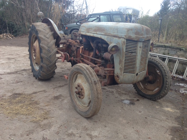

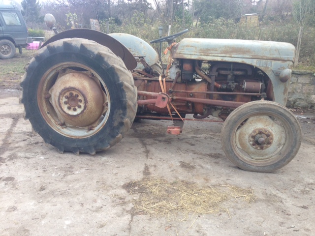

Message par jpm » 13 Fév 2015, 18:00
voilà il est à la maison
pour 800 euros avec le chargeur
a+
jean paul
jpm
Localisation : auvergne
Re: ff30gs et chargeur 836
Message par webmaster » 14 Fév 2015, 10:10
Il a une tete a meriter une remise en etat
Message(s) : 1358231

Message par LION damien » 14 Fév 2015, 10:24
je dirais meme plus il a souffert le bougre
il est devenu aveugle
pour le prix ca vaut le coup
bonne restauration
Damien
LION damien
Message(s) : 151
Message par Marc » 14 Fév 2015, 16:22
Beau petit tracteur qui a l'air tout triste avec ses nonoeils de travers. Il ne demande qu'à revivre.
