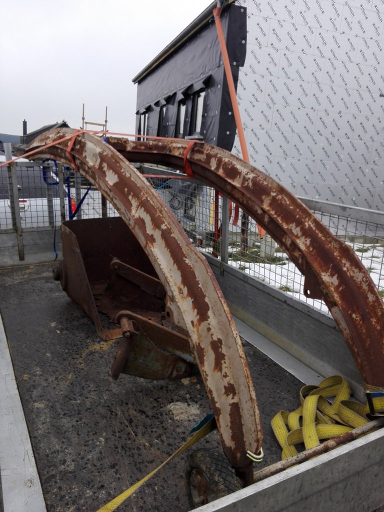

D'ailleurs je viens vers vous pour justement vous présenter une de mes dernières acquisition pour un de mes p'ti gris, une pièce assez rare de nos jours, le fameux banana loader dit "chargeur banane".

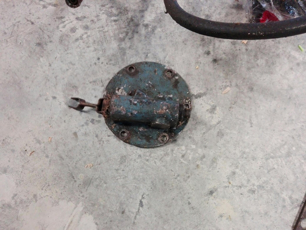

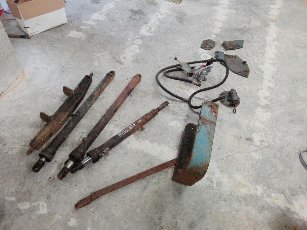

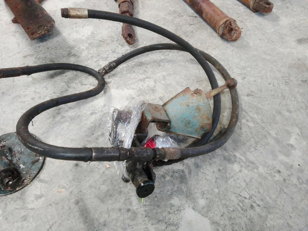

Je l'ai trouver complet. Il est équiper d'un bac et pas de la fourche. Il possède sa valve d'inversion pour faire monter ou descendre le chargeur ou bien pour faire benner le bac. Il a aussi sa valve d'arrêt qui se relie au secteur du relevage pour ouvrir ou fermer le circuit d'huile. Il me manque juste le pièce que le relie à celui-ci.

Bel exemplaire de "banana loader". Je vois que le bâti a encore le gris d'origine alors que le chargeur a été repeint en beige on dirait.
Il n'aurait pas été adapté sur un autre tracteur au cours de sa vie ?
Par contre le fond du godet est à refaire. Il faudra tronçonner la partie malade et ressouder un morceau de tôle d'épaisseur équivalente.

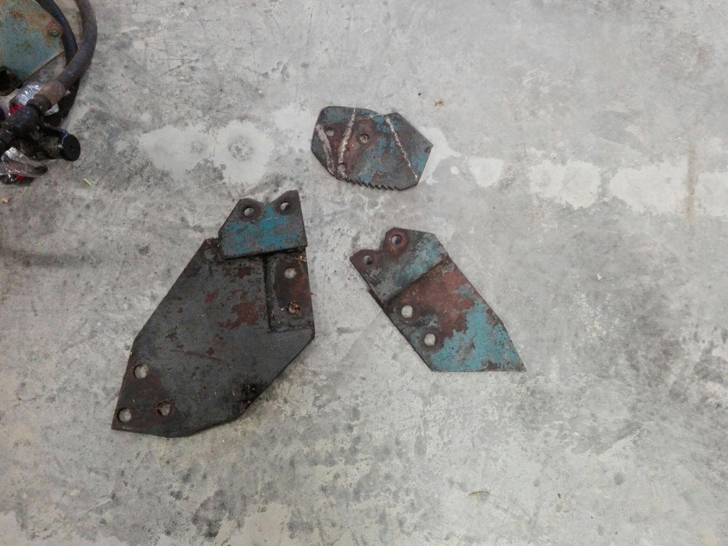

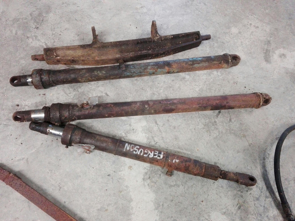

Comme promis une suite de photo du chargeur.

Adrien 33, pour te dire sur quel tracteur je vais le monter, je ne sais pas encore. J'ai le choix soit 2 TED, 2 TEA ou 1 TEF. Celui-ci était monter sur un TED.
Pour le godet, oui comme tu as vu il faut lui refaire le fond mais ce n'est qu'un détail au vu de l'état du chargeur 8) 8) .
Par contre on dirait que les bras on été renforcer, on voit des plat souder sur toute sa longueur. Est-ce d'usine? ou était-ce un modèle pour le génie civile?
