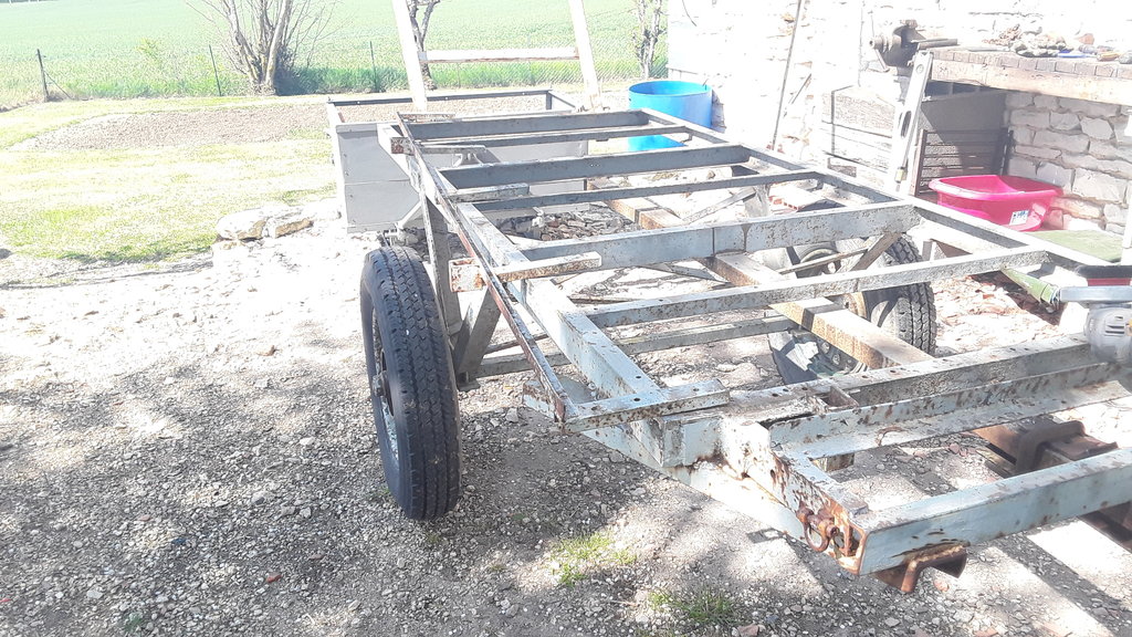

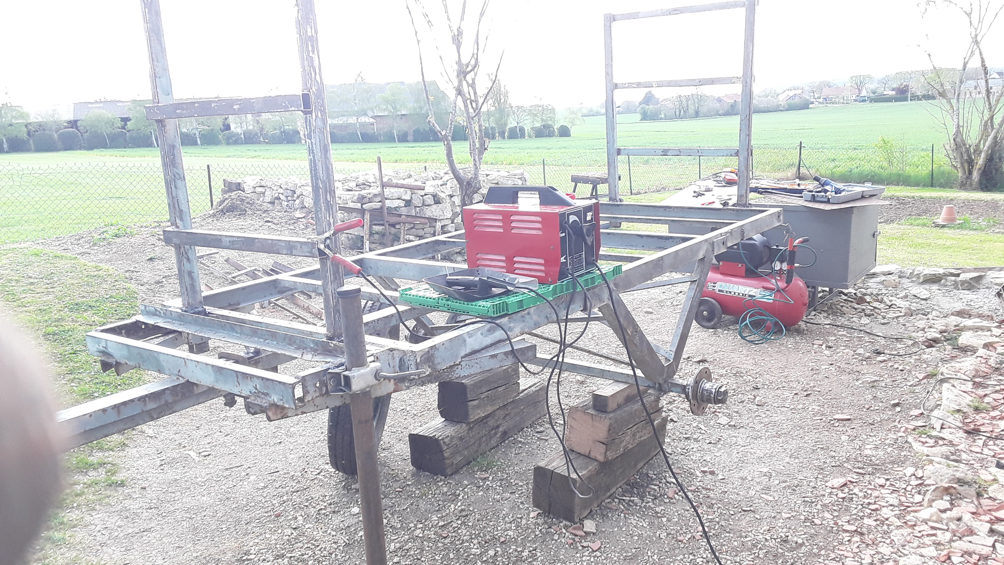

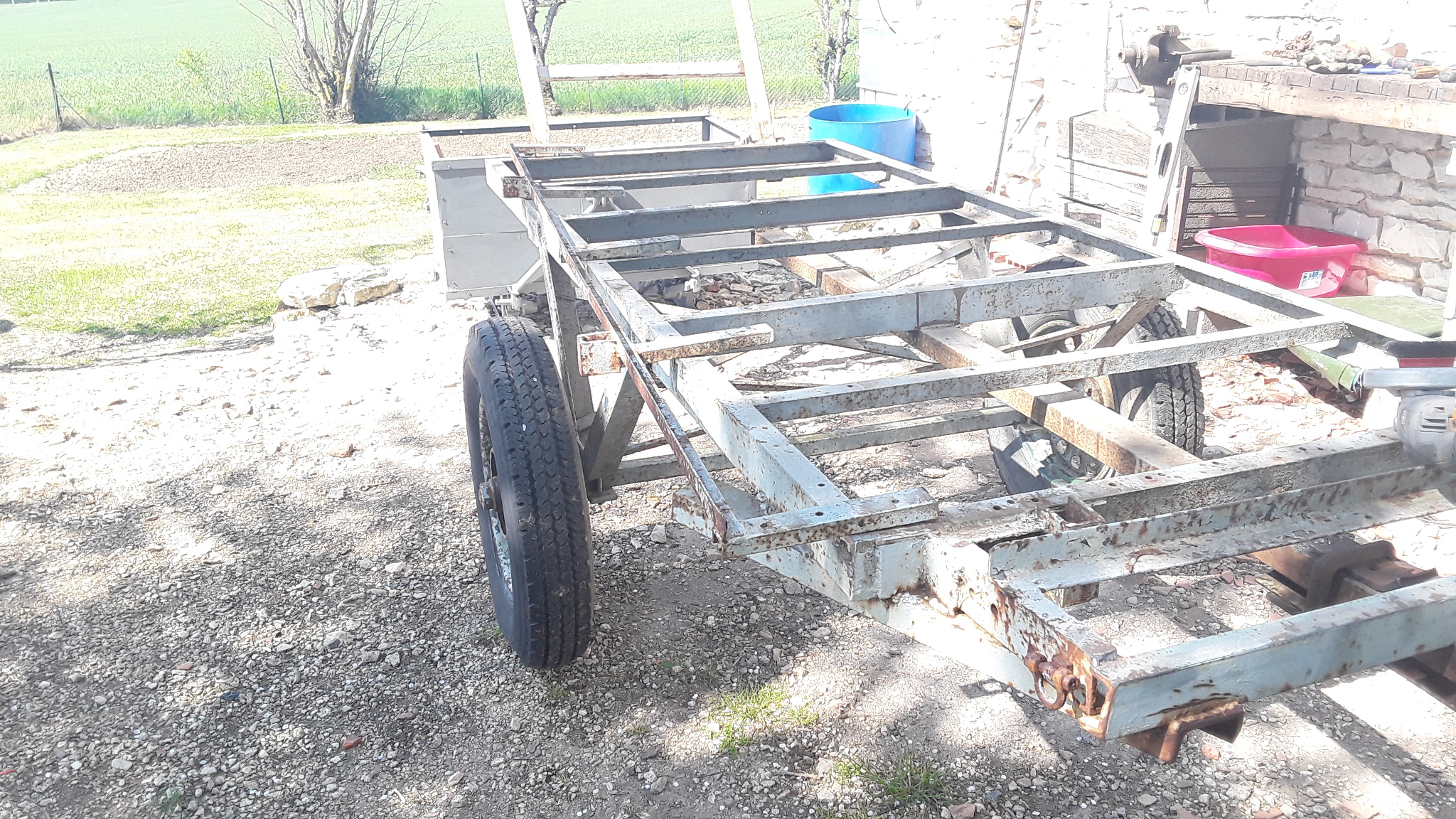

Transformation de mon plateau en remorque a bois. Decoupe des ridelles AV/AR et des côtés plateau au dessus des roues.
Renovation du plancher, soudage des ridelles, pose d'un câble de liaison en haut de celles-ci pour rigidifier l'ensemble, montage de l'électricité feu AR aimantés et pose d'une béquille à l'avant, peinture et lasure plancher.
Origine, servait de transport de balles de paille ou autres. J'ai réduit la largeur du plateau et des ridelles AV/AR
On voit le débord que j'ai découpé qui passait au dessus des roues. Enlevés les 2 côtés.

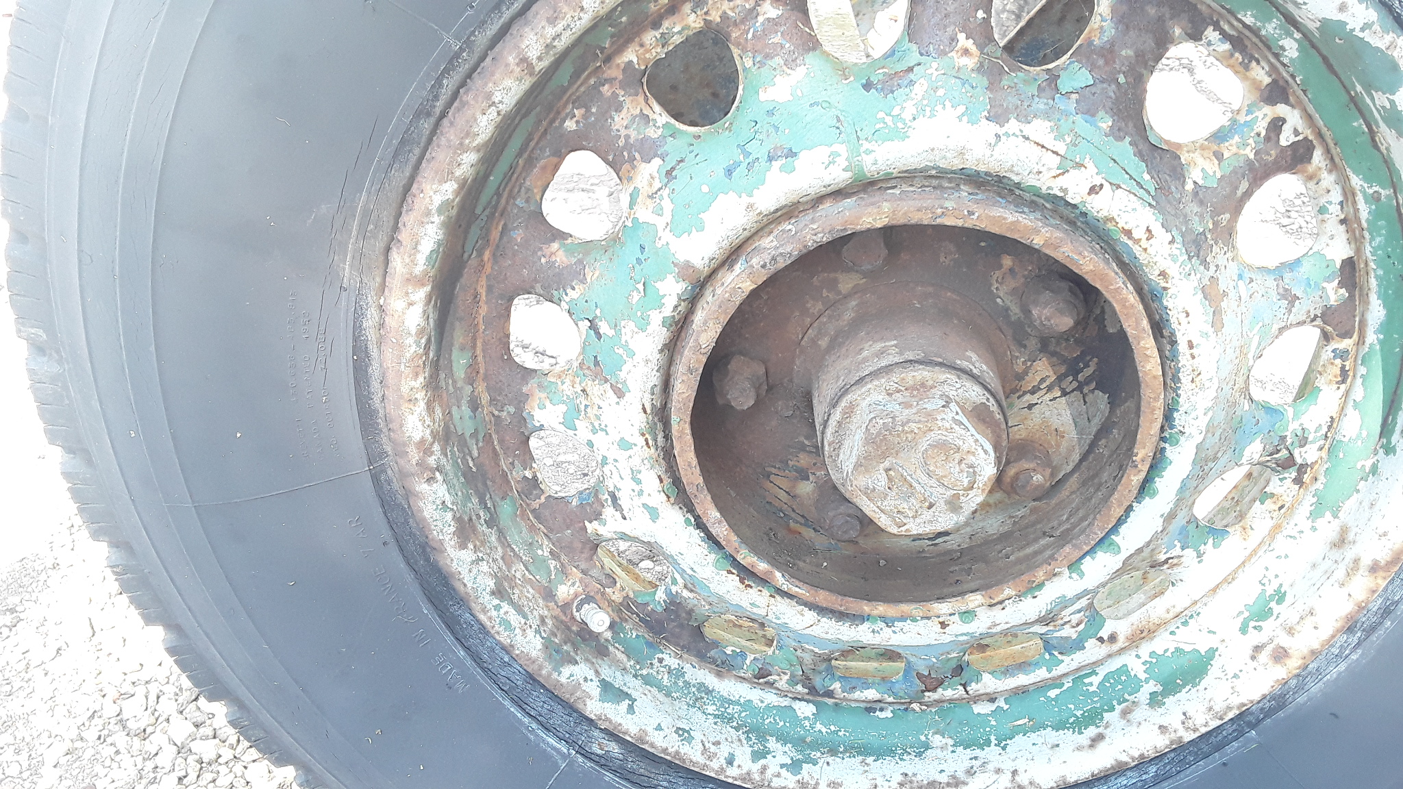

Les roues sont avec des pneus neufs, mais la boulonnerie de serrage en mauvaise état et rouillées, démontage avec clé a choc (air comprimé) et reconditionnement des gougeons et écrous de roues.

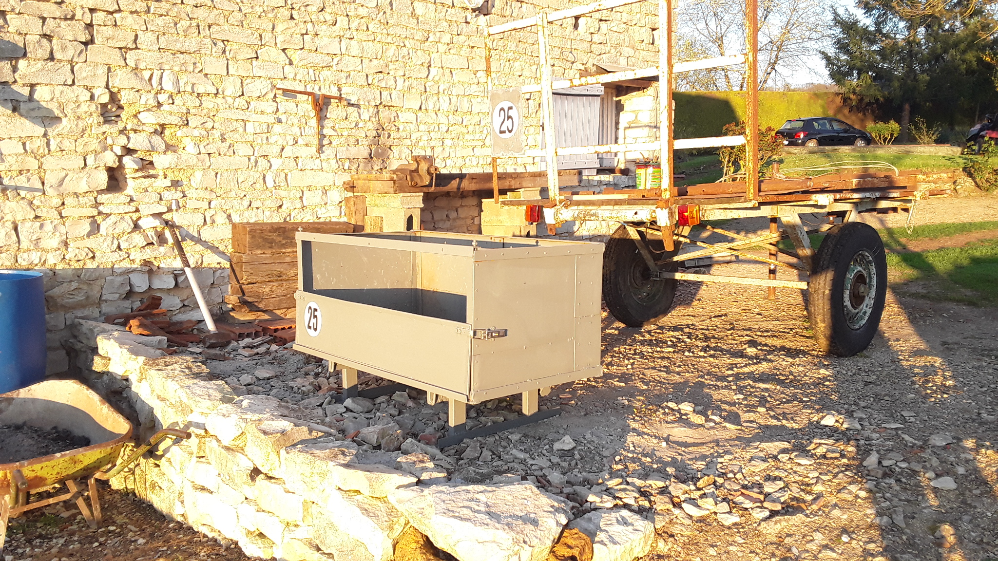

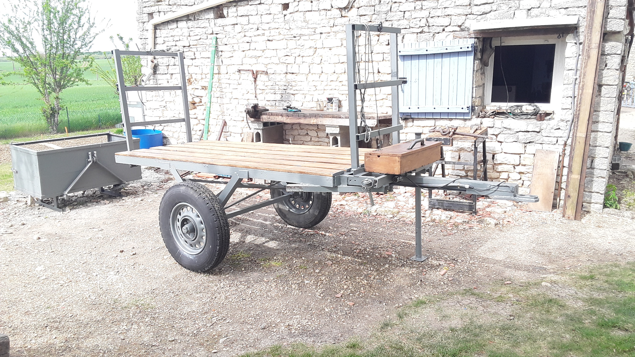

Suite remorque a bois

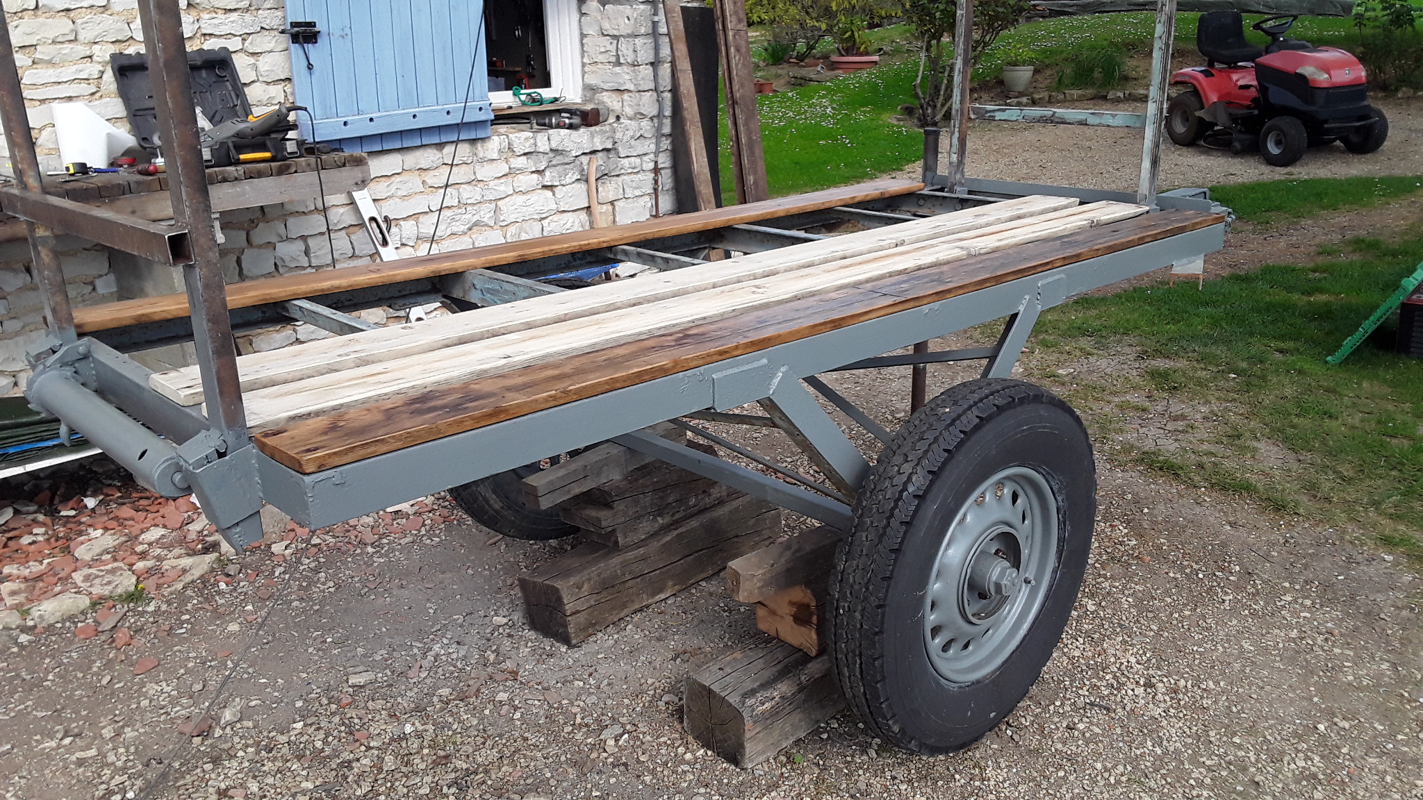

Soudage des ridelles et montage d'une bequille de stationnement, ponçage de tout le châssis.
Terminé ! Désolé pour l'ordre des photos. On voit en haut des ridelles le câble de liaison, servira pour soulager la poussée du bois, si chargée jusqu'en haut.
Réfection du plateau, réutilisé les meilleurs planches, poncées et lasurées puis boulonnėes. Remontage des roues, beaucoup de mal pour les démontées, boulonnerie rouillées et tres abîmées, heureusement que j'avais une devisseuse a choc. Brossé et trempé les gougeons et ecrous de roues. Montage des feux remorque, cable sous le plancher dans une gaine annelé. Feux fixés par aimants. Réfection de la boîte à outils.

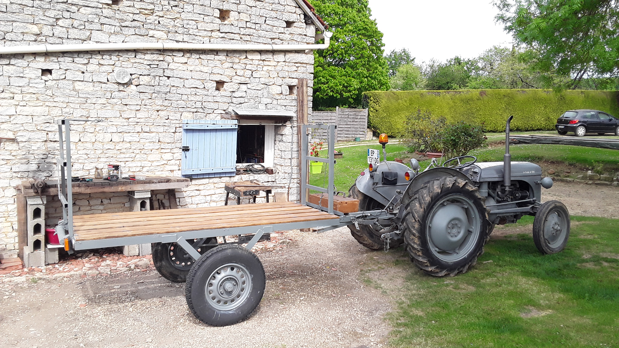

La dernière pour visualiser l'ensemble tracteur/remorque
Remorque long 2M50 larg 1M10 haut ridelles 1M
Env 3 stères en étalant les 0,50 restant sur le dessus, maintenu par un câble enroulé sur un rouleau a cremaillére.
Haut plateau 0M85 largeur aux roues 1M60
Pensé descendre le plateau en coupant les 2 V support chassis/essieu, demandait beaucoup de travail. Le poids de l'ensemble à retourner, suis seul, trop lourd. Ensuite le ressoudage, suis pas assez connaisseur pour être sûr de la solidité des soudures, le timon était trop bas pour mon attache tracteur, obligé de le couper et de le monter plus haut.
A 0,85 de hauteur plateau, 1M 1M20 maxi haut bois et une largeur aux roues de 1M60, il n'y aura pas de problème pour tirer le bois, remorque et tracteur même largeur.
Re: Transformation d'une remorque pour le bois
Message par bruno tacq » 22 Avr 2020, 06:09
Bonjour Patrice,
Beau travail très propre, le résultat donne bien. bravo
mercib pour le partage de ton travail en photos. yesss
