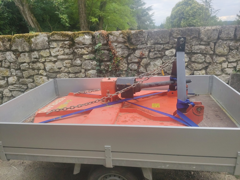

Message par miniagri » 06 Juil 2025, 09:50
bon, côté gyro finalement de sera un ......FERRAND :D
GMF 145 => 145 de coupe, 155 de large avec les patins
Et ...... 3 lames, j'ai pas fait exprès :lol:
Ca à l'air de bonne facture
A très vitre pour d'autres photos
