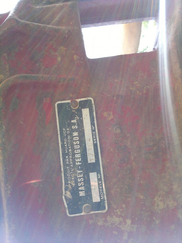

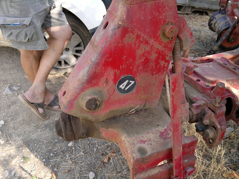

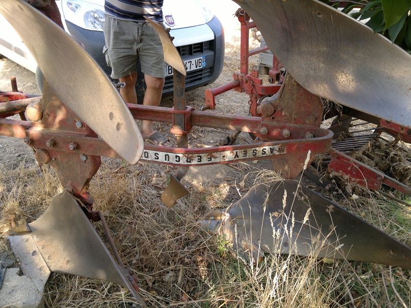

voici ci dessous une charrue MF modèle 47 fabriqué par Huard,

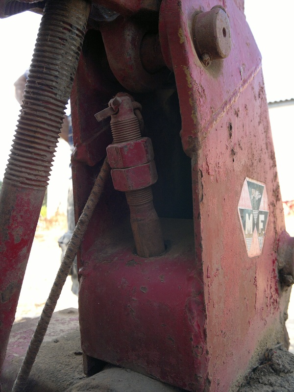

la tête du 3eme point est basculante, certainement pour l'entrée plus rapide en terre. à l’intérieur de cette tête, vient normalement se fixer un "caoutchouc" qui permet de faire le lien entre une bride et la tete, pour venir frotter sur la grosse vis que vous voyez sur une photo, qui sert de crantage.
quelqu un aurait il de la doc sur cette charrue, je suis très embêté, car je ne trouve rien sur ce modèle, et que je recherche un caoutchouc pour remplacer celui qui est parti en lambeaux.
peut etre qu'il existe la même charrue Huard sous d'autre référence comme John deere, ou autre..... si quelqu'un pourrait m'aider. je souhaiterai la remettre en état parfait de fonctionnement.

Regarde la dessus, le lien se fait par un ressort, ton caoutchouc n'est pas une protection?

Bonjour,de mémoire la vis est le défaut de cette charrue mon père avait la même et il a du changé la vis qui était dispo chez mf signe que c'était courant

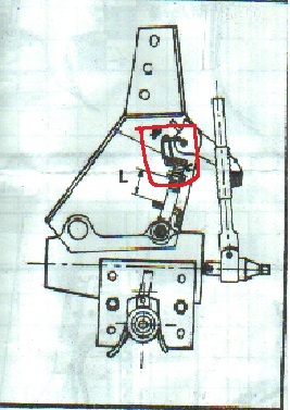

Message par Fabrice ff30 » 24 Oct 2012, 18:57

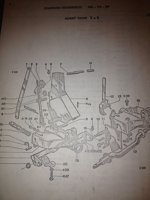

voici, en fonction de la doc, je pense qu'il sagit de cette pièce. entourée de rouge.
par contre, à la lecture, ça ne sert pas au basculement de la tete, mais au retournement de la charrue.
Jp, ton papa.... n'aurait pas un souvenir de cette charrue pour m expliquer? ou peut etre lui aussi a t il eu un souci sur cette pièce?
si qlq un possède une référence..... ça serait le top. j'irai avec cette doc chez massey, je verai si ça leur parle.... mais.... bon... pas tj facile!

Re: charrue MF 47 demande d'aide
Message par Papounet 82 » 02 Nov 2012, 09:27
BR 61 S Huard, ou BR 66 S!
Tu vas en concession c'est Khun qui à rachetté Huard!
La languette caoutchouc à été un temps en acier aussi!
J'ai réparé une fois ce montage pour un client avec une plaques de fer plat, et un ressort, suffit qu'au repos (labour), la plaque soit parfaitement en face de la chappe mobile de retournement, pour qu'au relevage suivant la chappe tienne en place le temps de mise traction par le relevage de la charrue :wink:

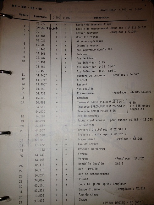

je me suis fais prêter ce matin un classeur Huard, je vais regarder de plus près avec les ref que tu m as écrite Papounet.
Message par Papounet 82 » 03 Nov 2012, 01:10
Les têtes de: HM-0/1/2; HB-0/1/2; BR-66/61; TR-58.24/66GD, c'est à dire avant train C-500 et D-600 avec ou sans amortisseur intégré, retournement mécanique ont les mêmes bases, il te sera facile de t'y retrouver :wink:

en effet Papounet, tes références correspondent parfaitement.....
reste à approfondir!
