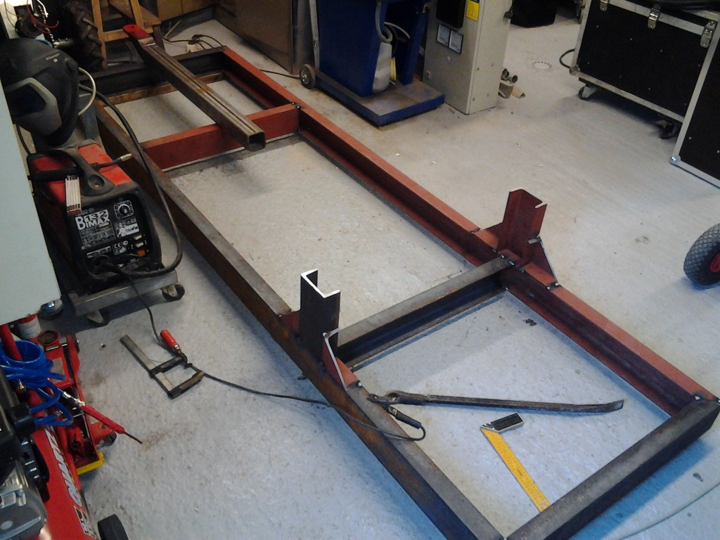

bon , bin je vais la réaliser comme bon me semble .
déjà quelque info , elle fera 3m sur 1.6m , le châssis sera réaliser en U de 140/60/6 mm , le timon en carré de 80/6 mm , la benne en U de 60/20/4mm
plancher en multiplex 18mm marin , ridelle en sapin , guide de ridelle en U allu de 50/5 mm
les photos viendrons au fur et a mesure de la réalisation ....

- réalisation du châssis

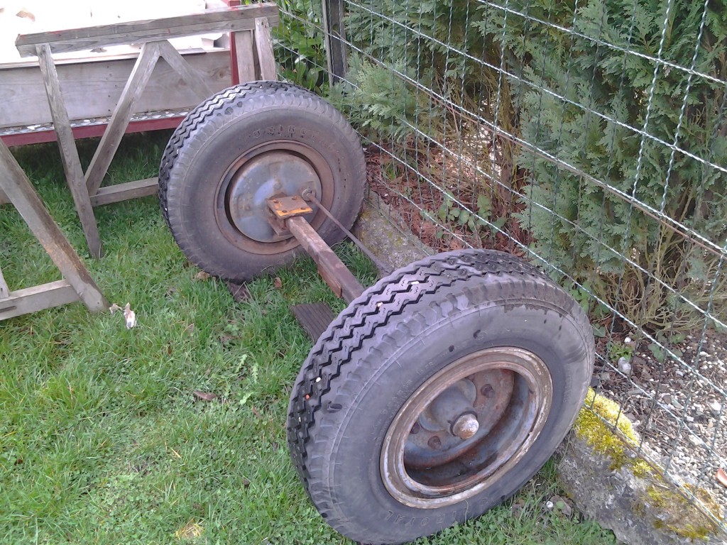

- l essieux

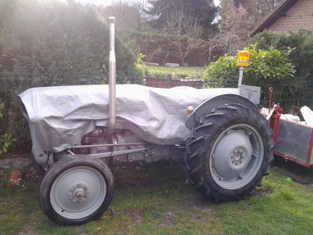

- et comme j y suis , le remorqueur sous ça bâche d hiver
