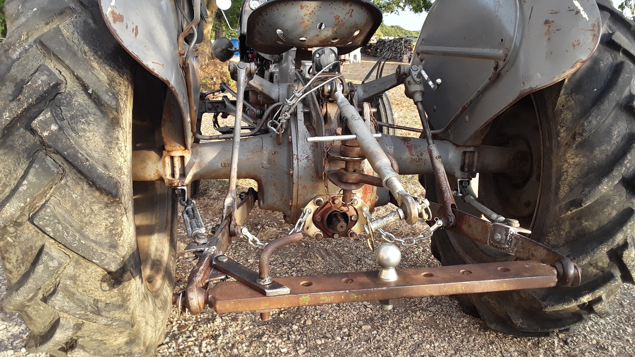

Message par jlbrllt » 03 Août 2019, 08:45
J'ai une boule de remorque, bricolée maison, sur mon FF30 :
Comme j'ai du temps libre, je préfère acheter du gaz pour mon chalumeau que des pièces neuves chez Agriline mais j'ai quand même dû acheter une boule de remorque qui se visse dans la barre à trous.
Les goupilles à ressort enfilées dans les chaines de débattement sont là pour limiter le ballant de l'attelage.
Joël.
jlbrllt
Message(s) : 86
Re: Attelage à boule
Message par Massey 37 » 03 Août 2019, 11:57
Bien l'attelage à boule et très astucieux les goupille à ressort dans les chaines de débattement. J'aurais cru que les haubans de maintien de la barre à trou à niveau permettait de réduire ce débattement. A retenir.

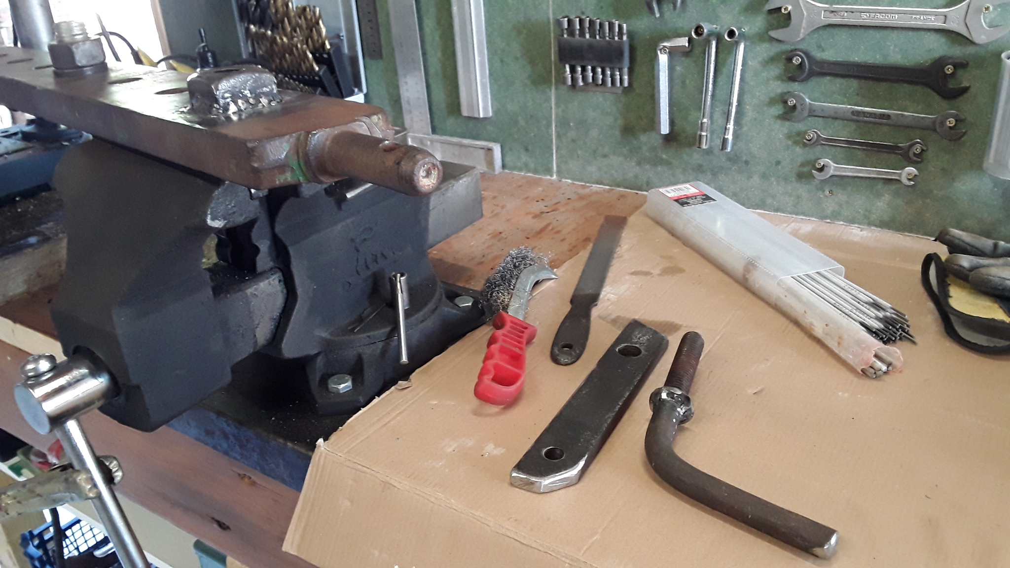

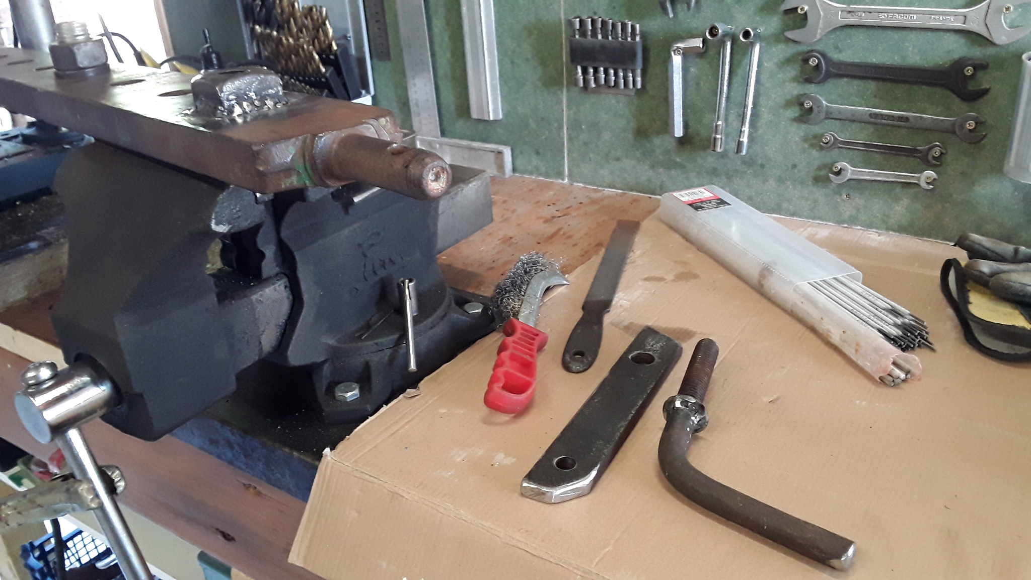

Message par patou18 » 24 Sep 2019, 13:27
Soudage de l'ecrou de la poignée sur barre à trou
Stabilisateurs à tendeurs et anti rotation barre à trous à poignée vissé sur la barre
Astucieux les systèmes anti-rotation de barre. Vieux sujet mais toujours d'actualité, vrai que le système sur les sites de pièces coûte tout de même dans les 50€ minimum + envoi à ajouter. Voilà ce que j'ai fait sur mon attelage, stabilisateurs et anti rotation de barre à trous.
