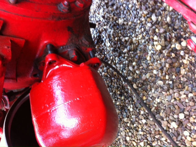

salut tous le monde après achat de manchon pour ma pdf pour passer ma pdf en standard pour ma poulie mf il s'avère que le manchon est trop long(voir photos). Puis je couper le manchon ou dois laisser comme ceci ?merci

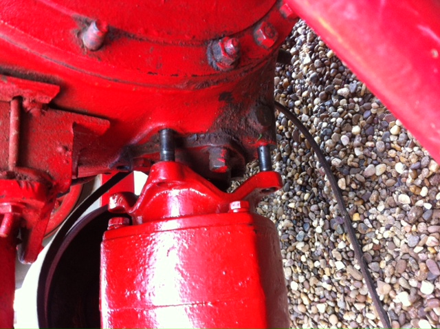

voici

Reprend tout a la base Jimmy sinon tu t en sortira pas , que ce soit sur ton relevage ou ta poulie a mon avis , pour la poulie monte bon manchon et le relevage prend la pression après tu pourra savoir quoi change :wink:

oui Jimmy, mais il ne faut pas le prendre mal.
tu as plusieurs solutions comme nombreux ici ont pu l'expliquer.
pour rendre du ferguson compatible à du MF il n'y a pas 36 choix, ni aucun bricolage, ça t en coutera des casses de matériel à l'usage.
soit poulie ferguson qui s'adapte parfaitement.
soit poulie MF qui a besoin d'un adaptateur court, ou d'un nouvel arbre de pdf à la taille standard, qui te permettra certes avec un investissement d'une centaine d'euros, mais de pouvoir adapter tout outils, cardans, etc.... sans problème.
fait attention avec ton adaptateur, il arrive parfois que ceux ci explosent.
et oui, couple elevé, les pieces d'adaptation dans un "acier" bas de gamme peuvent et je dirai font qu'à l'utilisation s'usent tres tres rapidement, et au pire, peuvent détériorer à la fois l'arbre et la partie receveuse.
voilà, avec ces infos, tu peux choisir ce dont tu as besoin pour l'utilisation que tu envisages.
pour ton relevage, oui comme dit Jp également, il faut partir du début, mesure ta pression, ainsi, on pourra te dire ce qui ne va pas. nous prenons tes soucis au sérieux, à toi de prendre nos conseils.
