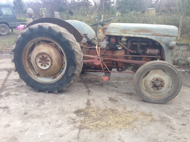

je suis allez voir ce tracteur
http://www.leboncoin.fr/materiel_agrico ... htm?ca=3_s
seulement le chargeur a levé une fois pour la sortie de grange depuis plus rien
le proprio a fait le niveau d huile avec de l huile ?
et il n avait pas tourné depuis 25 ans
le relevage leve mais j ai pas testé la force
une idée d ou pourrait venir le problème ?
merci de vos réponses
de plus vous en donneriez combien ? ( pneu mort, pas de batterie, pas d éclairage, fuite au carbu, durite eau morte)

Il a une tete a meriter une remise en etat
Re: ff30gs et chargeur 836
Message Publié : 14 Fév 2015, 10:24
par LION damien
je dirais meme plus il a souffert le bougre
il est devenu aveugle
pour le prix ca vaut le coup
bonne restauration

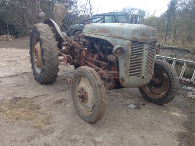

par Marc
Beau petit tracteur qui a l'air tout triste avec ses nonoeils de travers. Il ne demande qu'à revivre.
