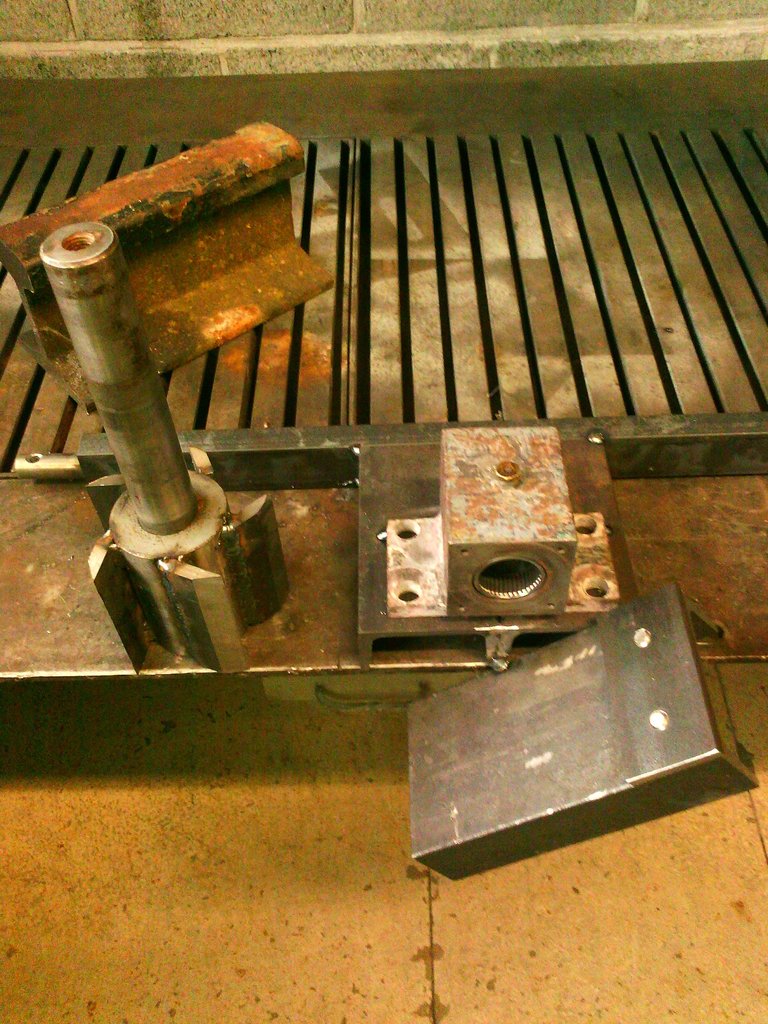

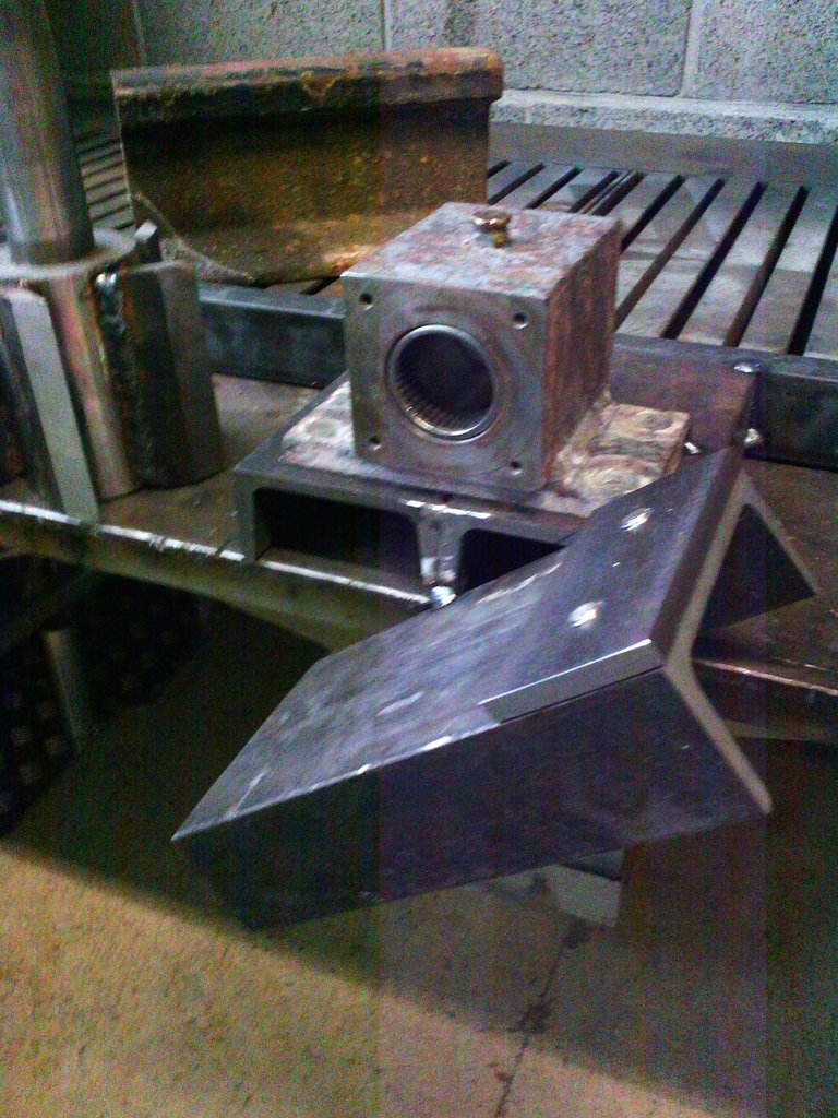

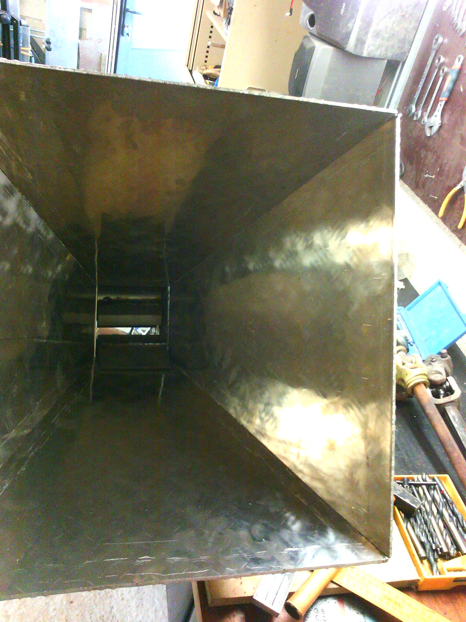

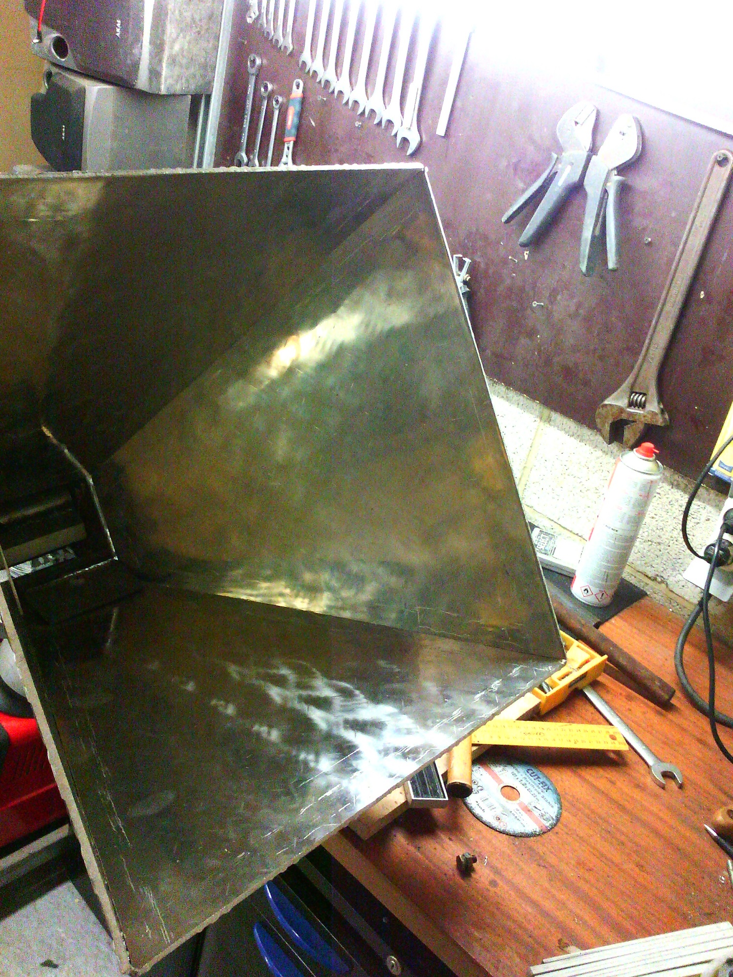

hello tout le monde

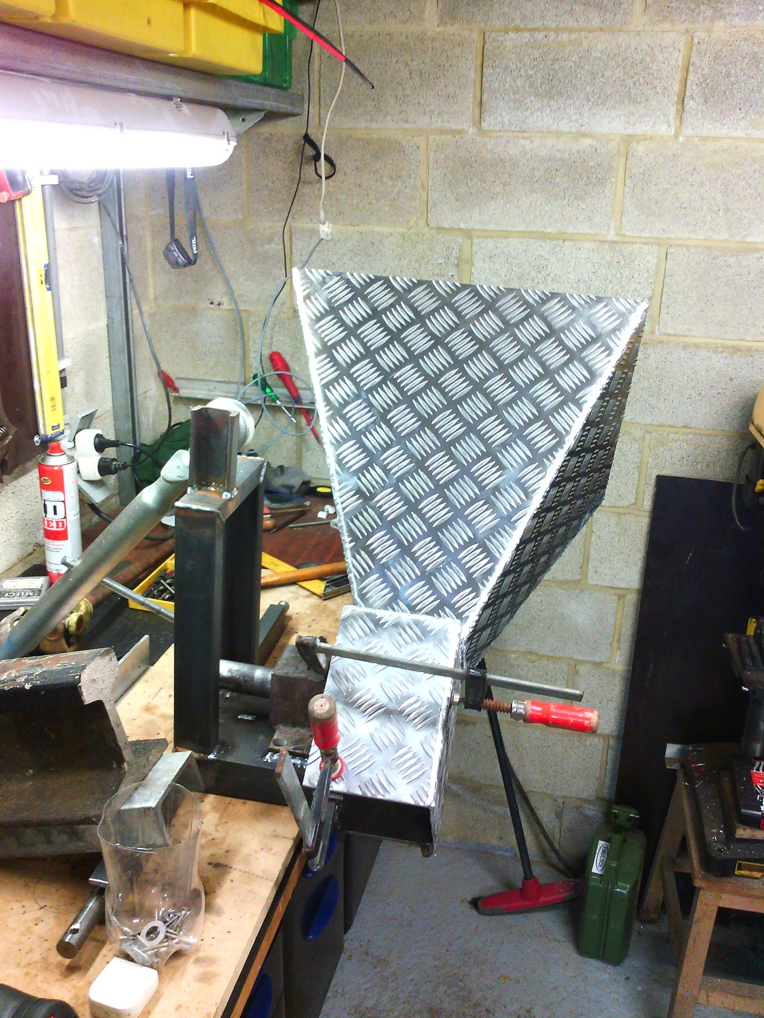

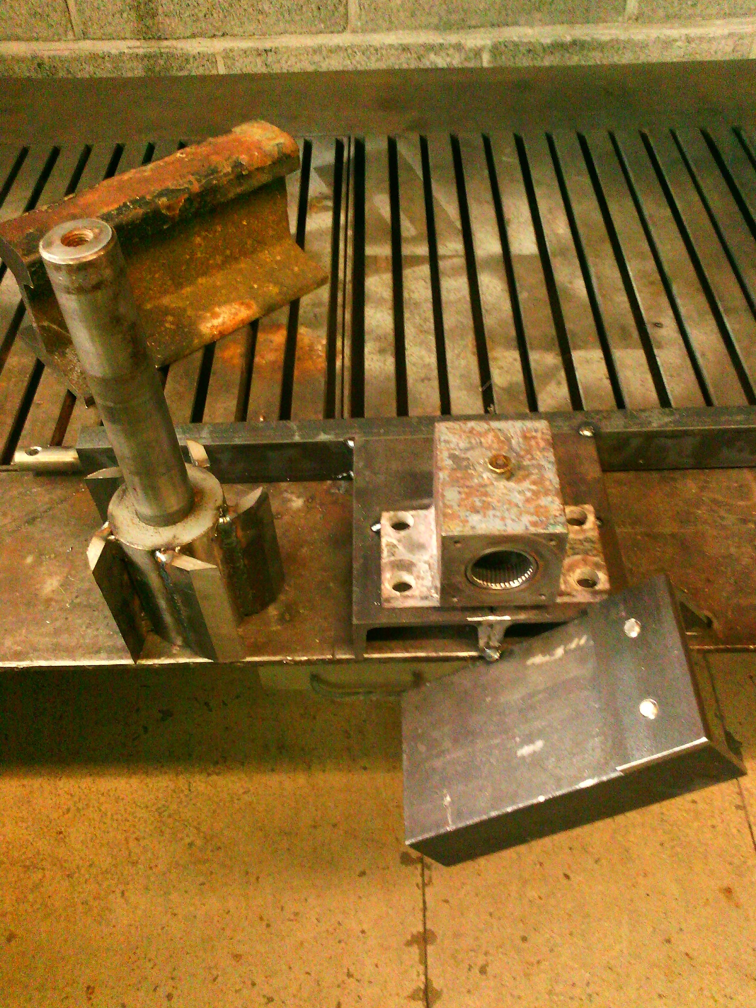

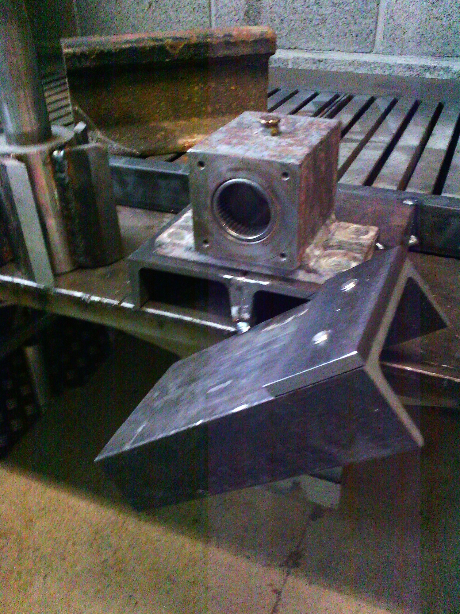

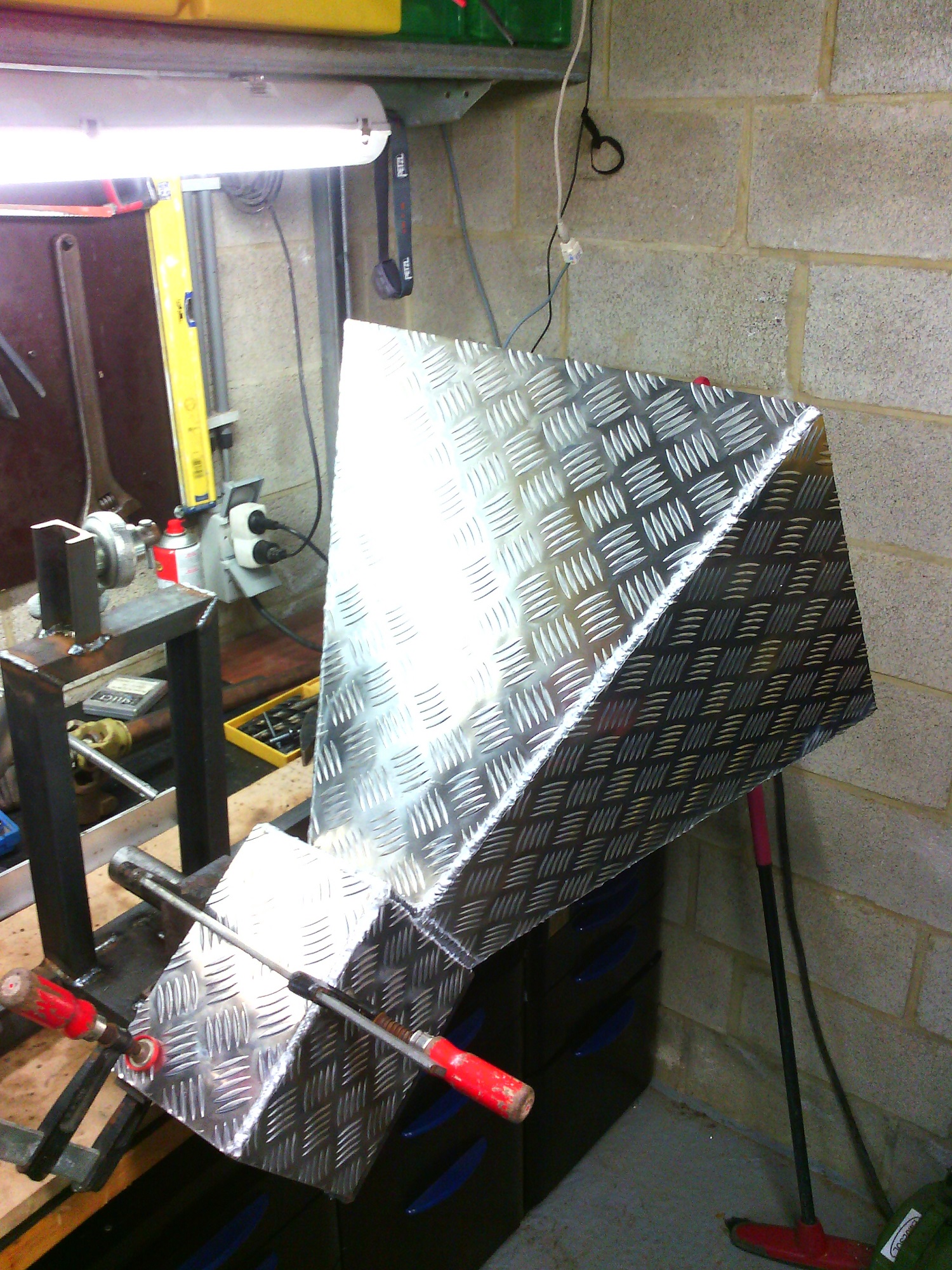

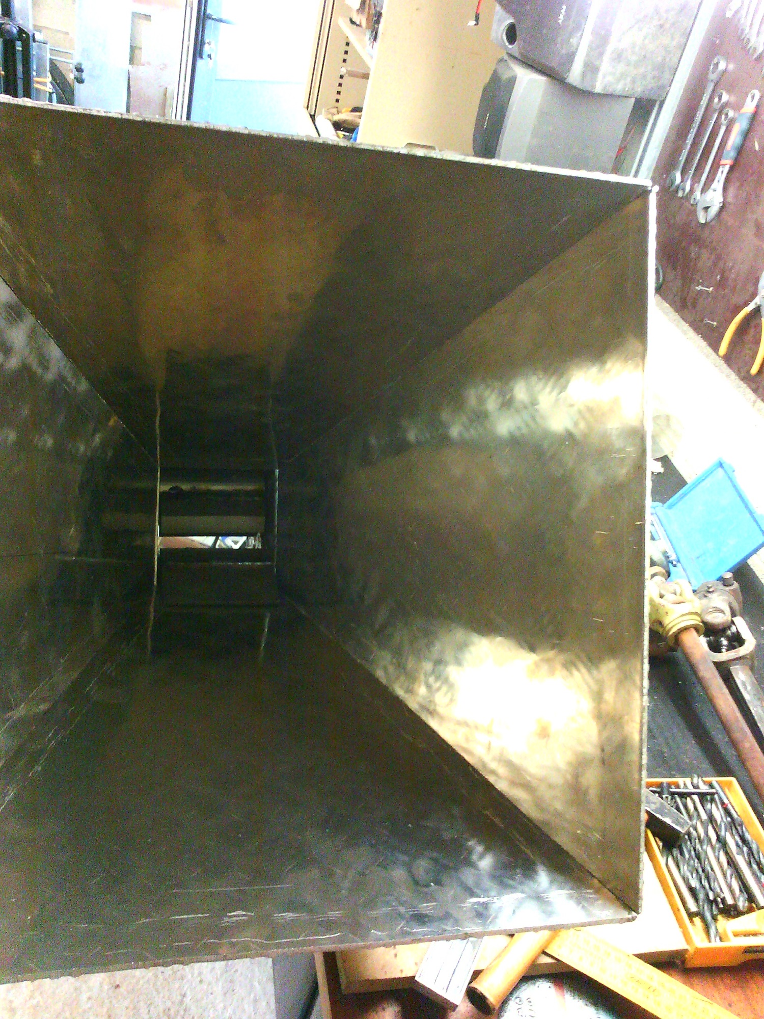

je me suis lancer dans la fabrication d un petit broyeur pour le ti gris , pour branche max de 5 ou 6 cm de diamètre
voici quelque photos
le suite viendra avec le temps ... yeaaa

Message par webmaster » 12 Mars 2015, 07:57
Waaaaaa! Ca va dechirer ! bravo

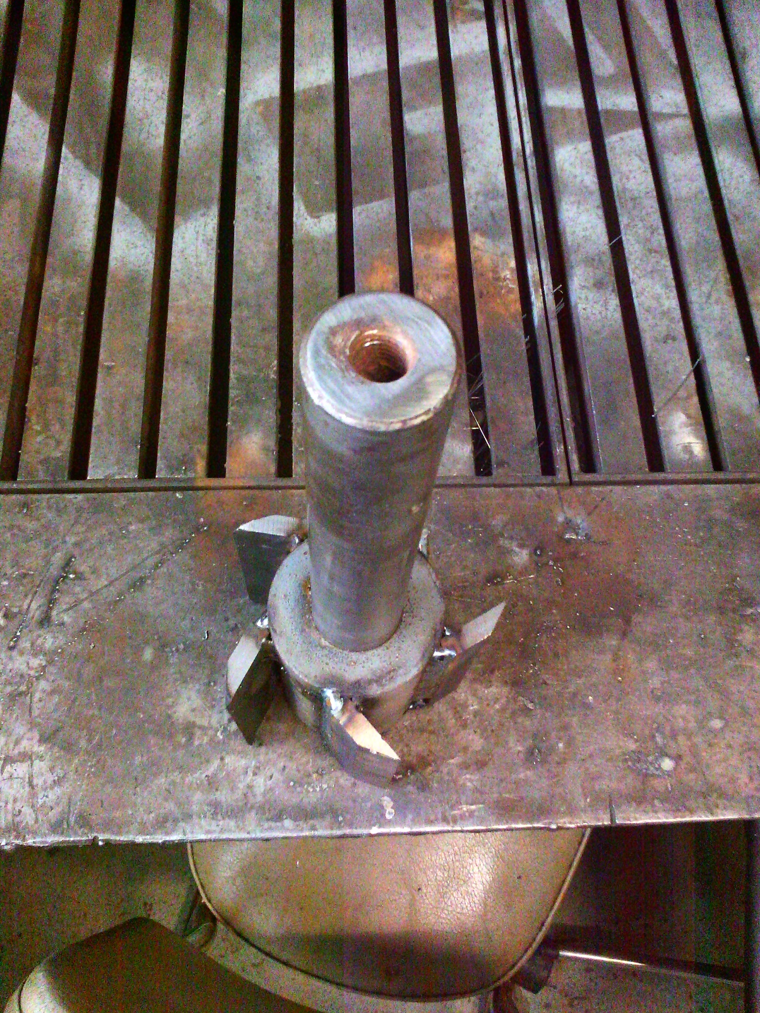

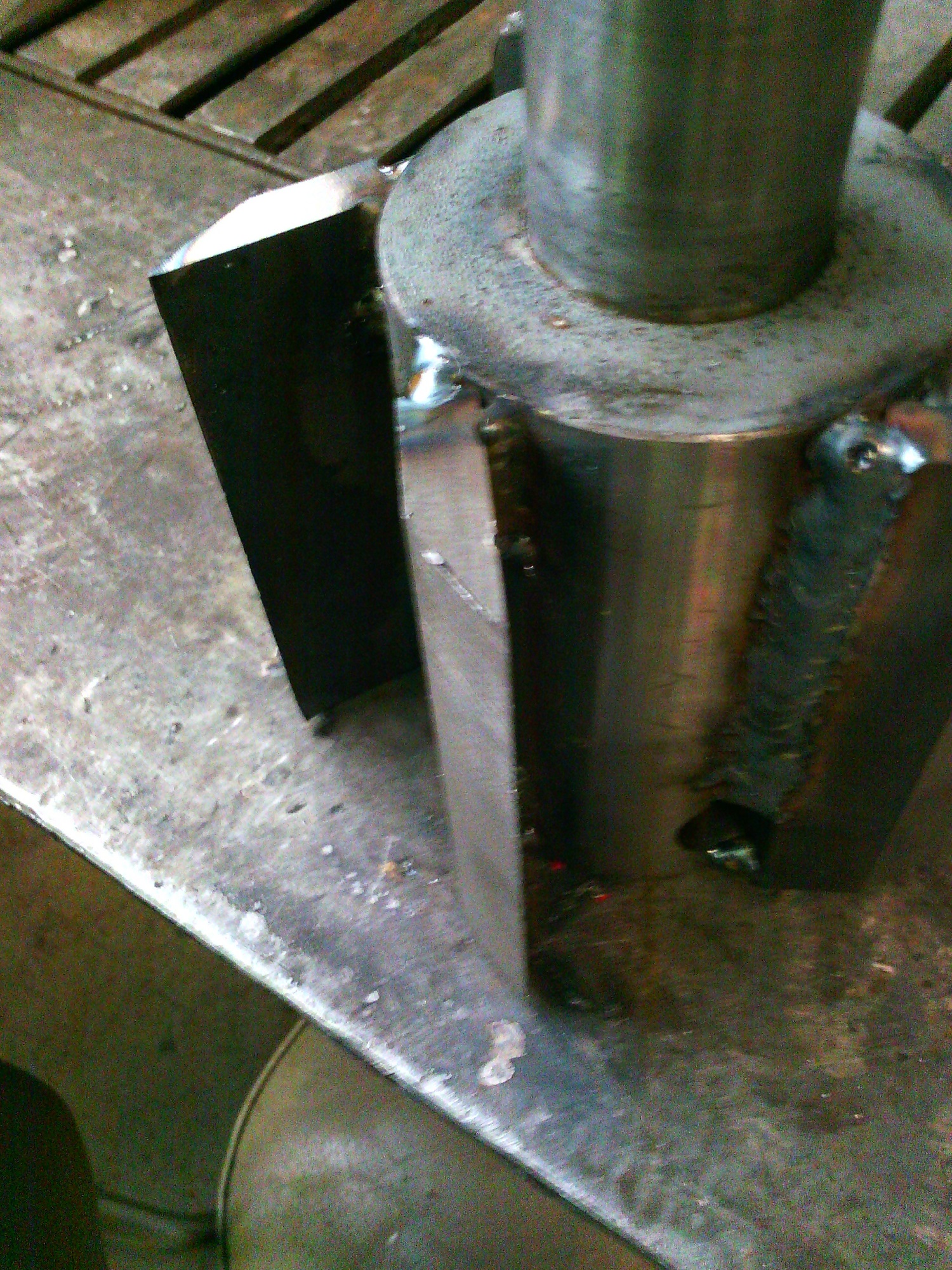

Message par tchinnniss » 12 Mars 2015, 20:37
j ai avancer un peut cette apprem respect

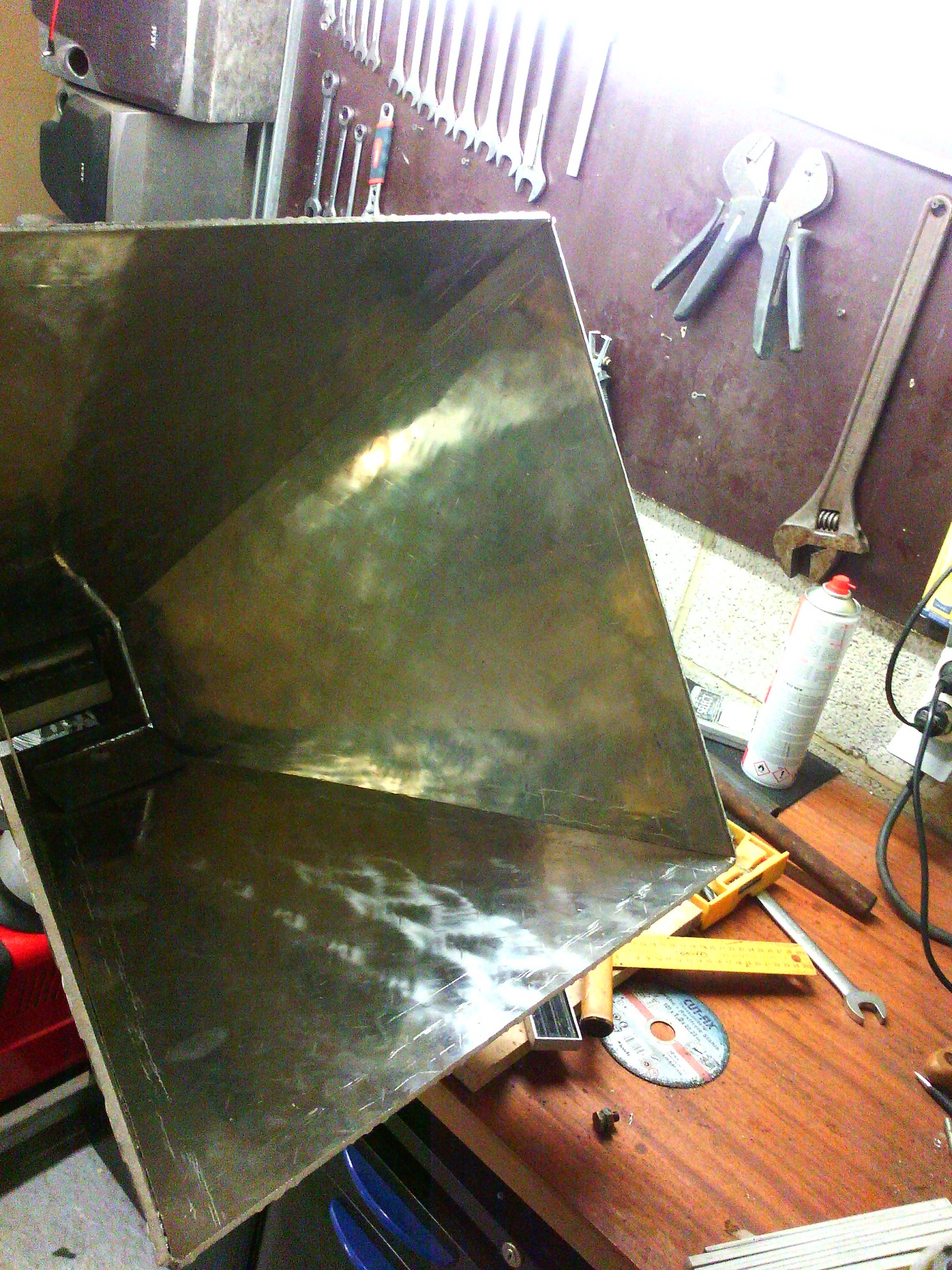

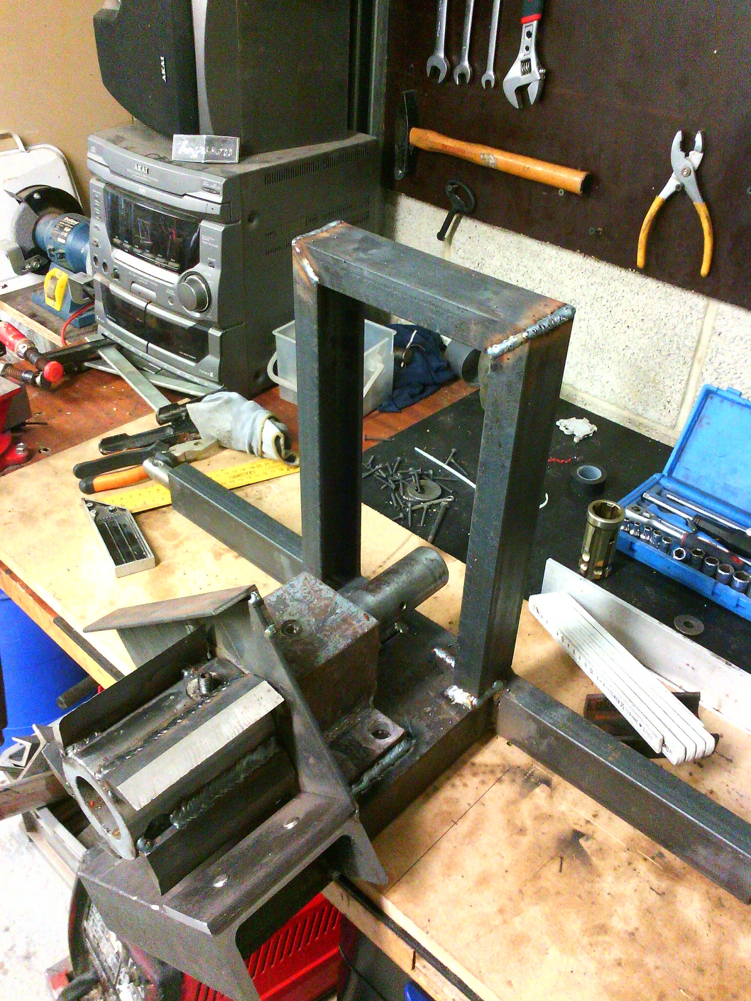

Message par tchinnniss » 13 Mars 2015, 20:21
yesss j ai encore bien travailler cette apprem haha

Message par Marc » 13 Mars 2015, 20:25
webmaster a écrit:Waaaaaa! Ca va dechirer ! bravo
J'ai bien peur que ce soit la bonne expression. :cry:
Re: broyeur artisanal
Message par webmaster » 13 Mars 2015, 20:35
c est vrai qu'il manque peut etre une demultiplication... Ca risque de bloquer peut être en l'état ?
Message(s) : 1358221
Message par tchinnniss » 13 Mars 2015, 20:44
s est un proto , du 5 cm de diamètre passera sans souci , plus je ne ferais pas ...
tchinnniss
Message(s) : 65
Inscription : 20 Mai 2013, 16:58
Message par mbertaud » 14 Mars 2015, 09:55
bonjour.
Entrainement direct ? Je crains !
pas de limitation de couple prévue ?
sinon, superbe projet !
mbertaud
Message(s) : 249
Message par tchinnniss » 14 Mars 2015, 10:11
j ai un boulon de rupture au niveau du cardan de la pdf :mrgreen:
tchinnniss
Message(s) : 65

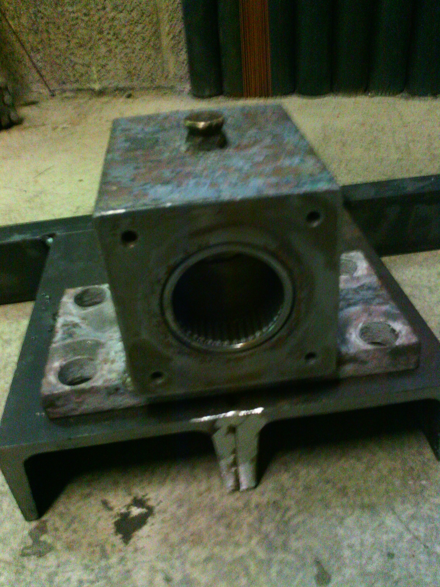

Message par tchinnniss » 14 Mars 2015, 10:13
et pour les premier test je vais commencer petit , par contre je cherche une carotte de PDF standart pour le coté broyeur , ci quelqu’un a ça qui traîne je prend
est il possible de poster des video des premier essais ?? mercib
Message par mickael » 14 Mars 2015, 17:16
bonjour a tous
qu est ce que tu appelles "carotte de pdf" ?
un embout de pdf 1 1/8 d un coté et 1 3/8 de l autre ?

Message par damsou » 14 Mars 2015, 18:16
J’adore l'idée belle réalisation pour un prototype bravo

Message par tchinnniss » 15 Mars 2015, 08:55
j ai déjà la pdf du tracteur qui est standardiser en 1 3/8, je cherche un embout de même type pour le coté broyeur en 1 3/8 mercib
Message par Millow » 21 Mars 2015, 20:01
Salut,
superbe projet, quand on la la matière première, les connaissances en soudure, le résultat est superbe (ce qui n'est pas mon cas :oops: ) .
Par contre je te conseille de sous-dimensionner volontairement ton boulon de sécurité pour les premiers essai, pour être sur de ne pas endommager l'arbre de PDF.
Message par tchinnniss » 22 Mars 2015, 21:21
le boulon de rupture est en M6 , ca me semble correcte , et puis comme dit plus haut , je vais commencer petit respect
