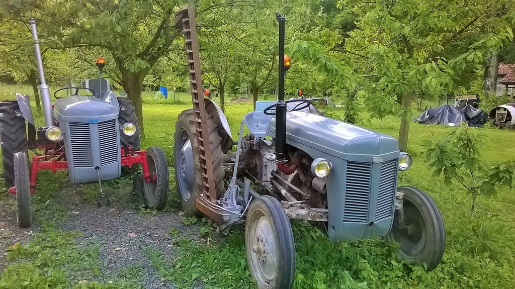

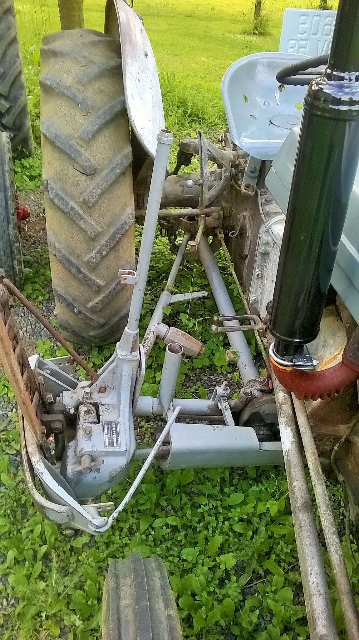

bonsoir,
je possède une faucheuse massey ferguson F 839, montée sur un tea 20 de 1948
vue d'ensemble avec le ff30 et le tea 20

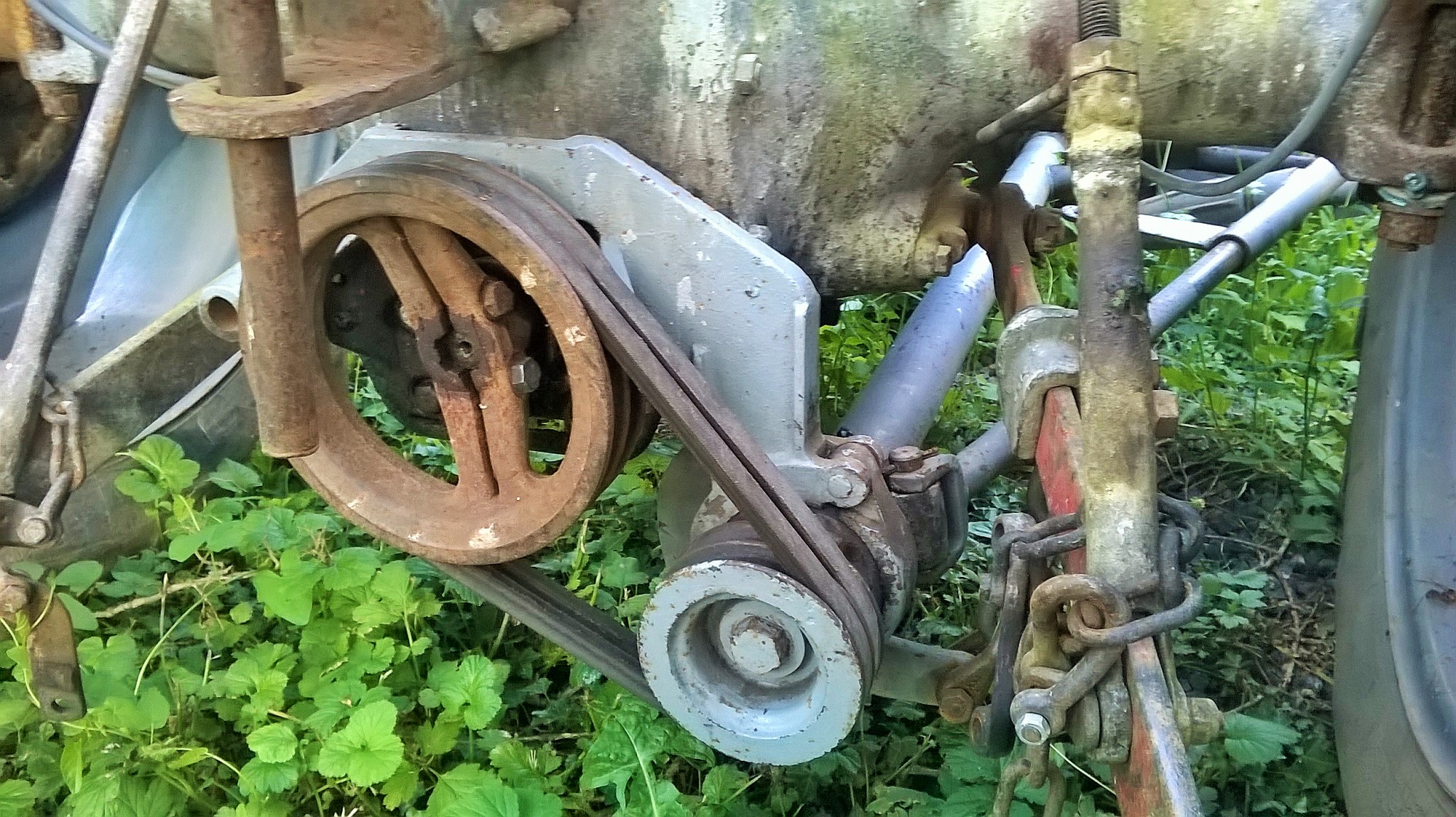

j'ai 2 poulies avec, une qui est cassée mais elle peut se monter d'ailleurs elle est montée sur la photo et une autre mais quand on regarde dessus elle ne tourne pas droit grr comme si elle était voilée mur
est ce grave :?:

Il faudrait vérifier que l'arbre de prise de force ne soit pas en cause, il sont assez courts et prennent du jeu avec d'autres outils.

j'ai vérifié cet arbre là n'est pas tordu d'ailleurs il na jamais servi auparavant comtrairement au ff30
