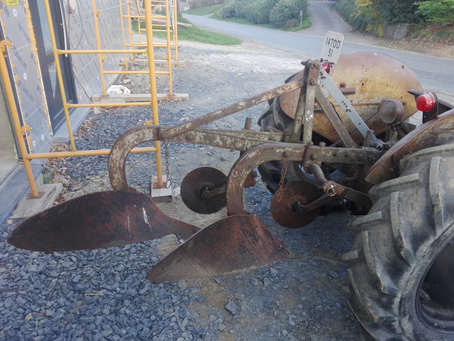

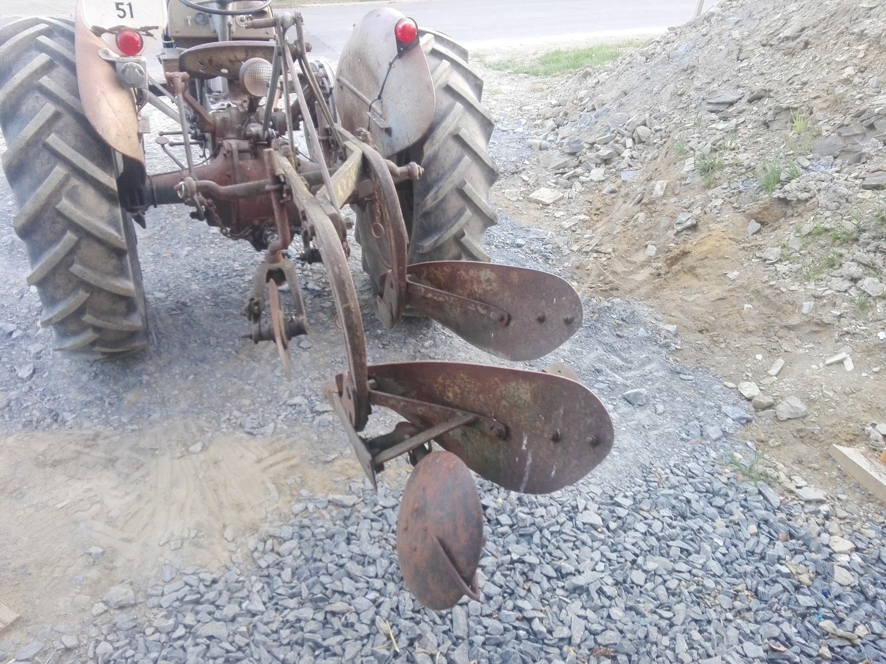

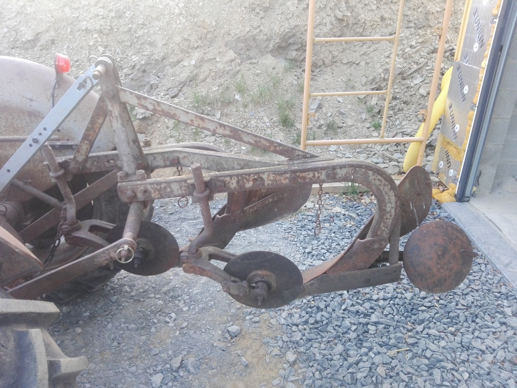

Voilà je vous fait parvenir ma dernière acquisition, une charrue Massey-Ferguson 839.
Elle à l'air complète. La pointe du premier soc je l'ai mais il faut que je le remonte quand j'aurais retrouver des vis neuves.
Je vais faire cela assez rapidement parce que j'ai hâte de l'essayer.

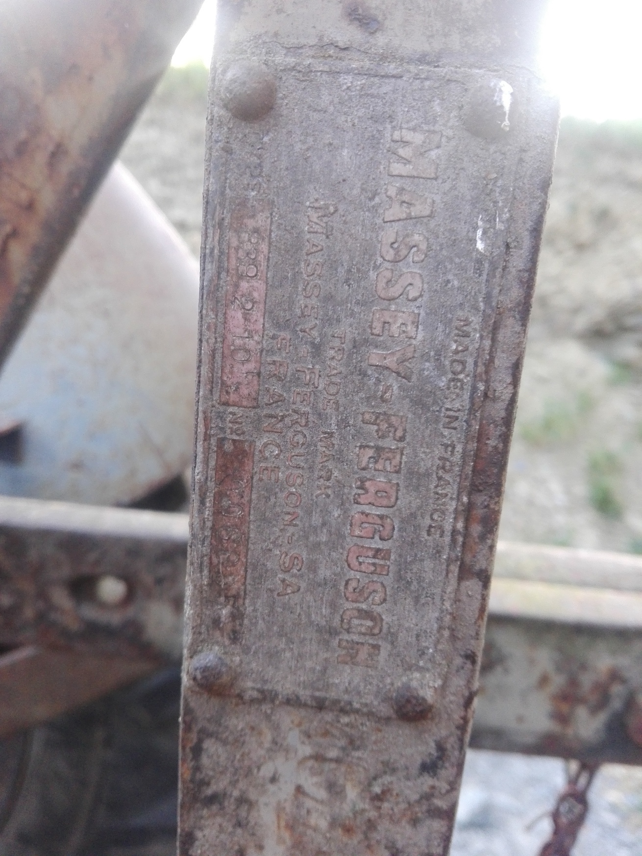

Sur la plaquette c'est inscrit 839 2 10. 10 veut dire 10 pouces?
Ne devrait-il pas avoir une manivelle de nivellement?

bonsoir
je connais très bien cette charrue et elle n'a pas de manivelle de réglage ,tu dois agir avec celle du bras de relevage
en plus elle est en bon état

une chose qui m'interpelle ,est ce bien les coutres d'origine ? (pas sure )

remarquer identique à toi MHF85000
les portes coutres ne doivent pas etre d'origine, je n'ai jamais vu ce modèle sur ferguson, à confirmer.
c'est bien une 10 pouces yesss

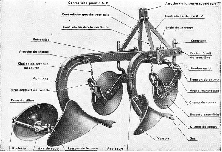

Message par mhf85000 » 24 Avr 2018, 17:33
en image
