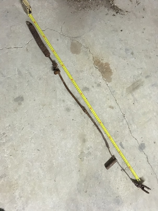

mais est ce que ceci.... pourrait t'aider?
cable, diam 4 ,long 850
gaine, diam 10... long.... manque un bout!

aaaaaaaaaaaaaaaaaaaaaaah, je m'étire, excusez moi, ça fait du bien un ptit roupillon.
Merci Fabrice, impeccable, avec les mesures en plus.
Tu peux me dire grosso modo le diamètre du câble ?
Merci encore et bon dimanche.

Coucou... à l'heure de hips
le cable c'est du 4mm la gaine du 10mm
après il y a une bonne courses de réglage au niveau du ressort, la tige fileté permet certainement de tendre plus ou moins le cable et d'avoir je présume un réglage de la sensibilité du débrayage.

Bon ben ici à la Gouyette il viennent de nous servir la soupe.
Merci pour les renseignements. C'est vrai que le ressort peut compenser, mais à mon avis il sert surtout à éviter un réglage trop fin pour qu'en cas de choc violent le lamier n'emmène pas la pédale d'embrayage avec lui. De toute façon j'ai prévu de faire des essais à l'arrêt en dévissant la sécurité au maximum.
