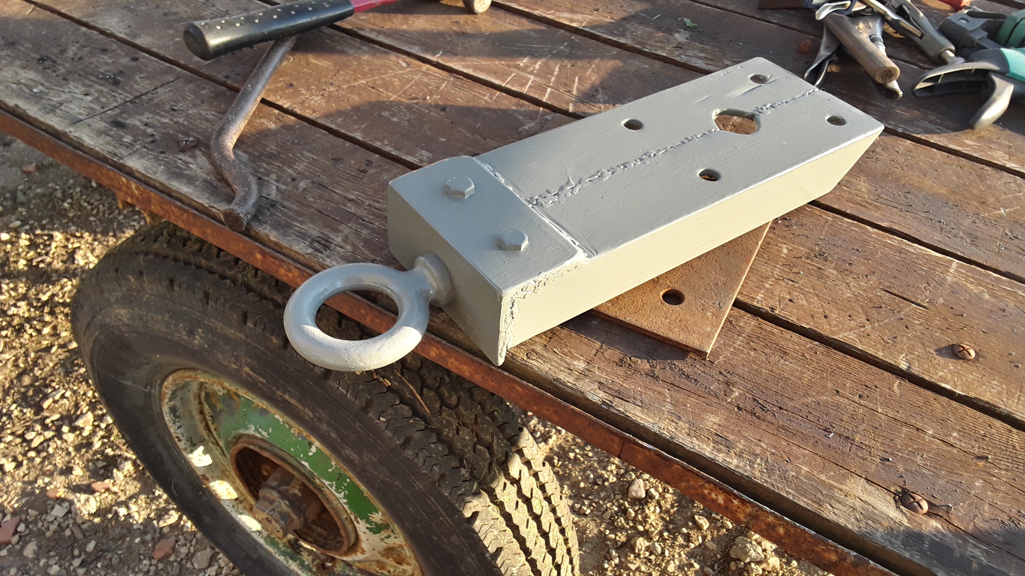

Terminé et peint, j'aurai pu faire une attache avec un axe vertical, mais j'avais cet anneau, pratique aussi pour un câble ou un crochet.

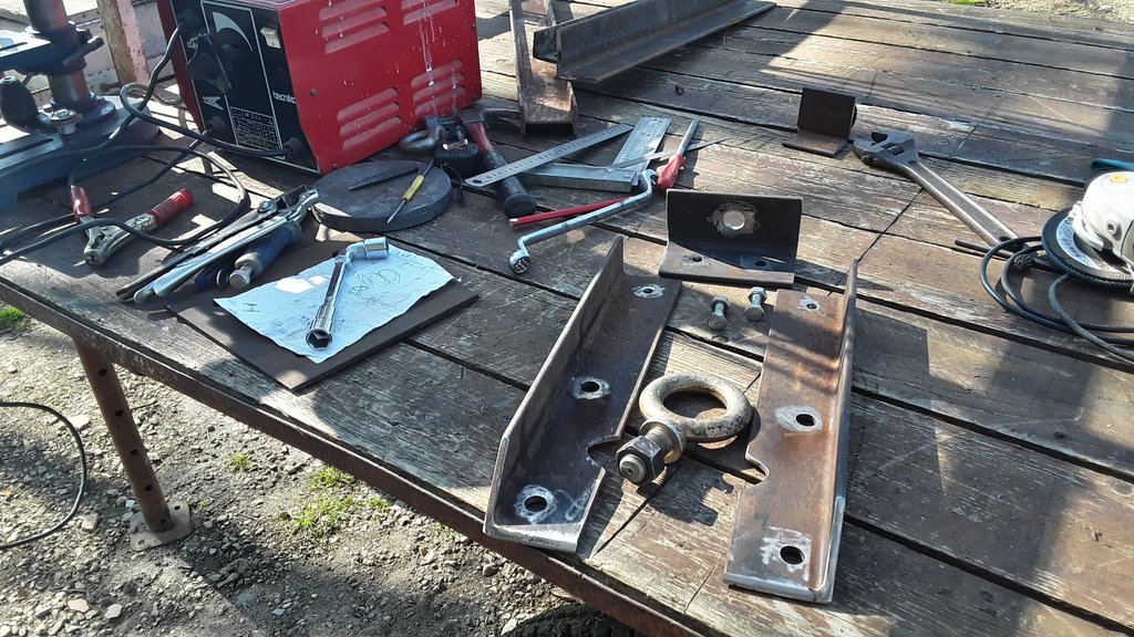

Les pièces préparées

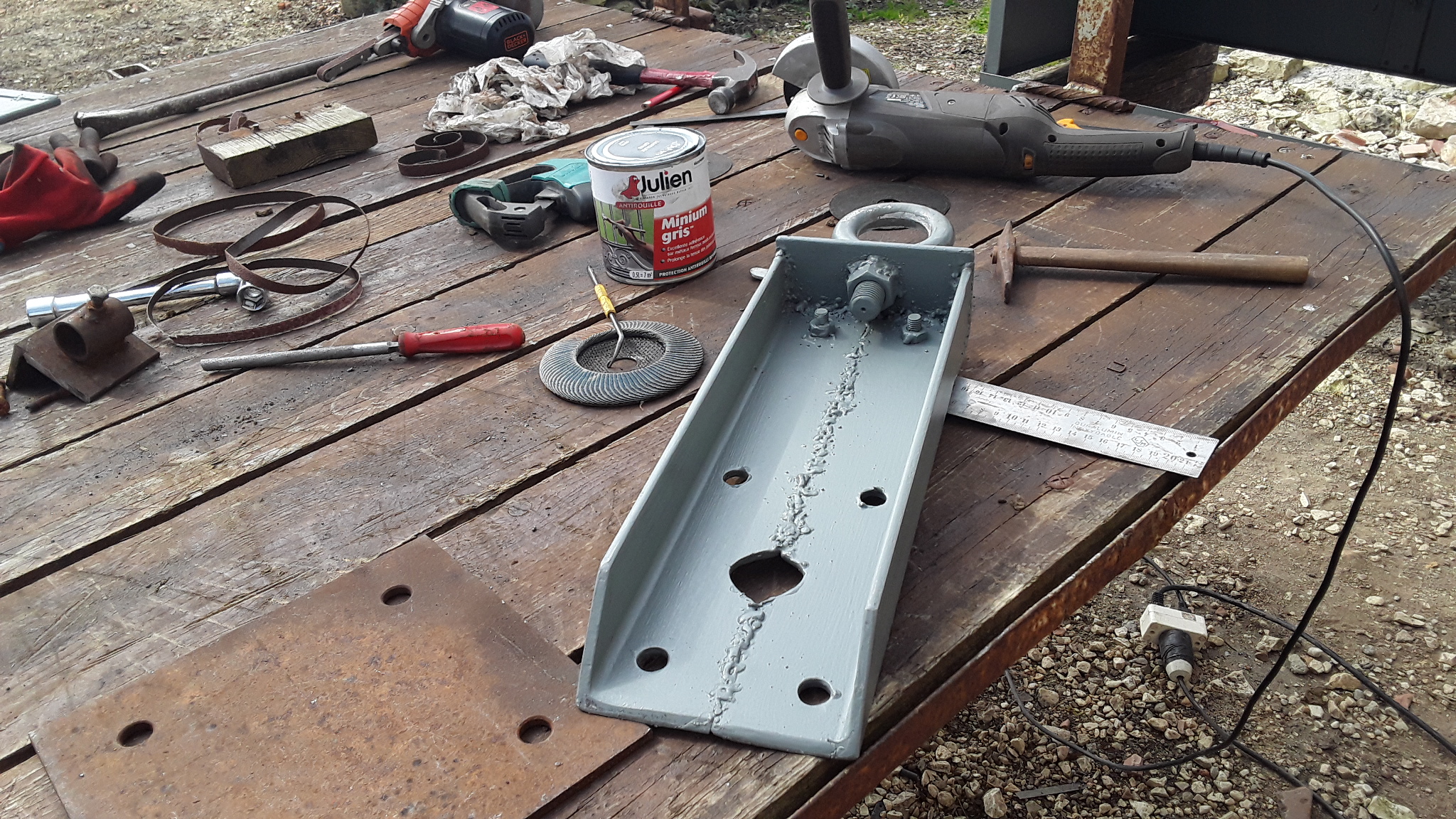

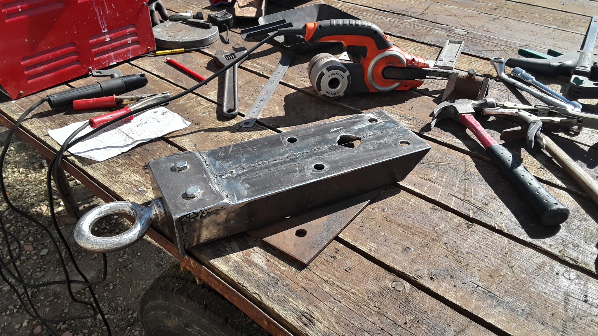

Le tout assemblé, soudé dessus/dessous, faites pas attention à l'esthétique des soudures, c'est pas mon fort, mais c'est du costaud lol
Me restait de la ferraille, j'ai fabriqué un plateau en cornière avec un anneau, à fixer sous le pont, j'attends la boulonnerie et gougeons
Utile en affouage quand il faut tirer un vieux tronc tombé en milieu de chemin, l'attache remorque un peu haute, à tendance à cabrer le tracteur pour tirer au câble. C'est pas un accessoire indispensable, mais bon, c'est fait, désolé pour l'ordre des photos

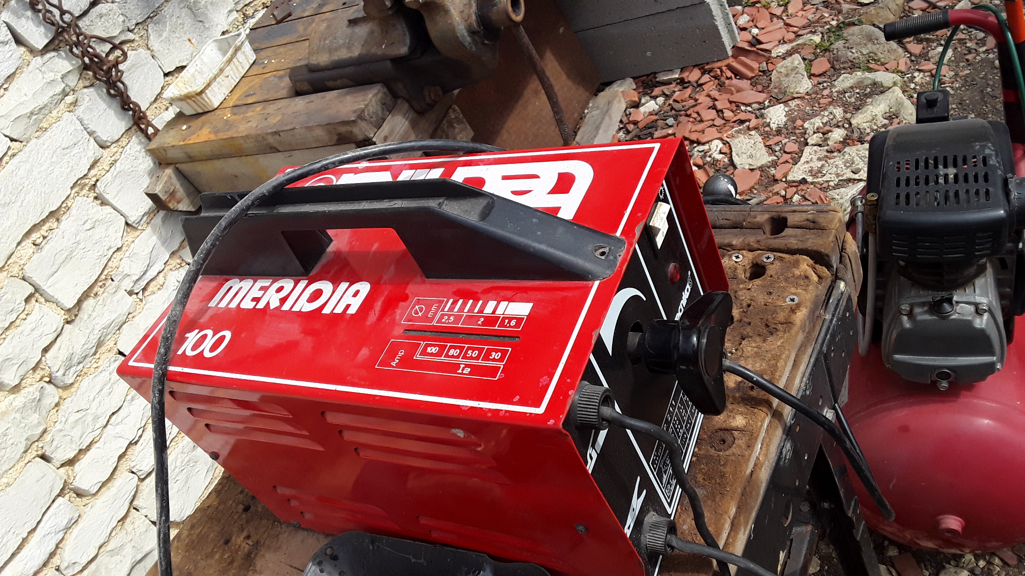

Salut loup blanc il n'y a pas longtemps que je me suis mis à la soudure, pas évident quand on débute. Si j'ai bien compris, une fois sélectionné le diamètre baguette, faut mettre l'intensité maxi à l'aide de la poignée rotative ?
Le truc chelou, pour 10 cm de soudure me faut 3 baguettes :D te mets la photo de mon poste à souder, il est comme le bonhomme antique lol Merci pour le conseil. Vais peut-être voir pour acheter un poste à souder avec le déroulement du câble de soudure, sur les vidéos il me semble que plus facile avec, on tire le pistolet sur la partie à souder et ça paraît plus fini, du moins souder plus régulièrement, à voir ?
