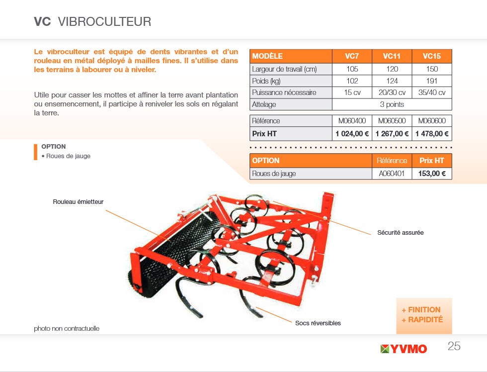

Et un bete roto?
Re: Quel outil pour niveler un pré?
Message par SEPPI » 08 Sep 2021, 13:01
webmaster a écrit:Et un bete roto?
Pourquoi pas?
Je viens d'obtenir une doc pour les outils des paysagistes.
Comme le dit Fabrice pour amortir une herse rotative, il faut que je crée une entreprise de jardinage, ce n’est pas impossible avec un 145 qui peut aller sur la route !
Mais j'ai vu cela, ce n'est pas donné, mais semble bien répondre à mon problème, car derrière on égalise.
Pas en neuf, trop cher pour 10 h d’utilisation par an.
Vibro .jpg (128.4 Kio) Consulté 29164 fois
Fabrice va me dire ce qu'il pense de ce genre d'engins.
Il faut que je cherche une occase.
JM
