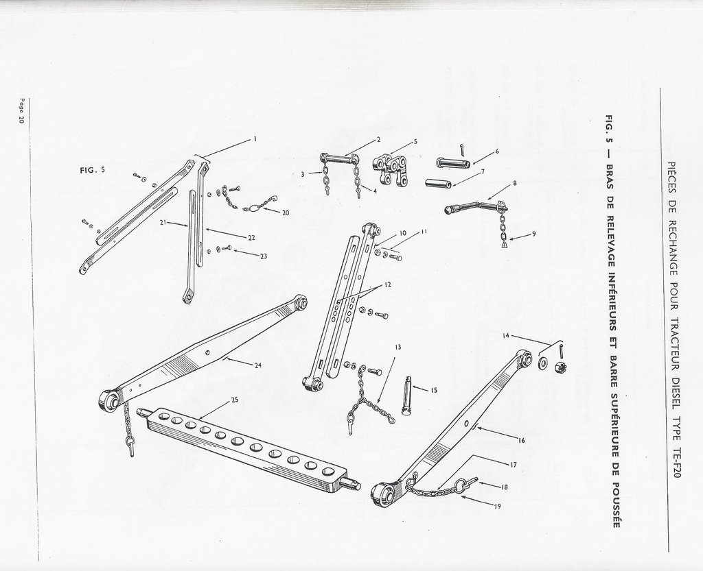

Quelqu’un peut me renseigner sur le type de barre à trou qu’il me faut, sur un FF30DJ, je pense que c’est le même sur un DS.
Il me faudrait la longueur, diamètre des axes et le nombre de trous.
C’est pour me faire un attelage à boule pour tirer une remorque bagagere .
Cordialement.
Greg

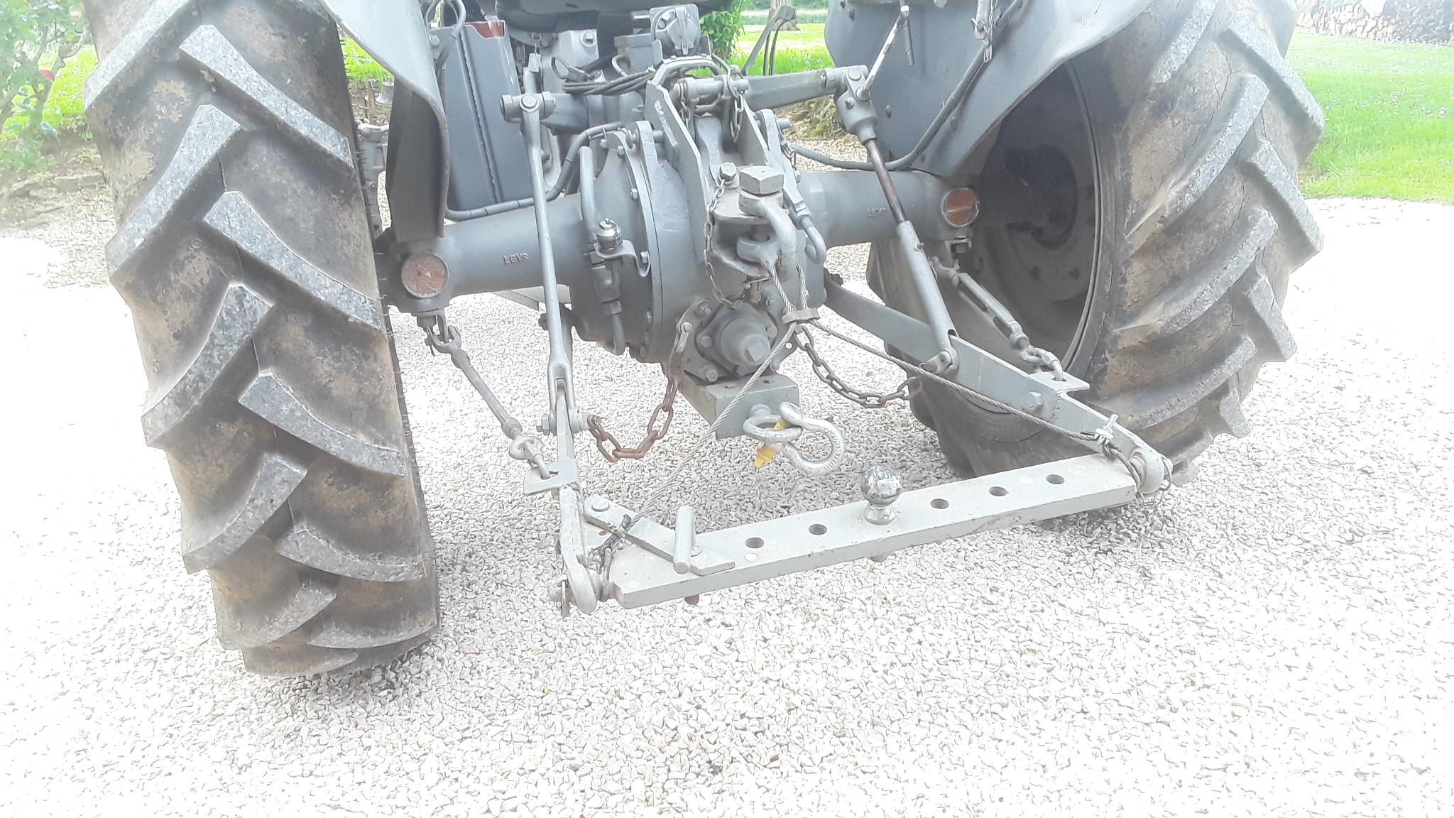

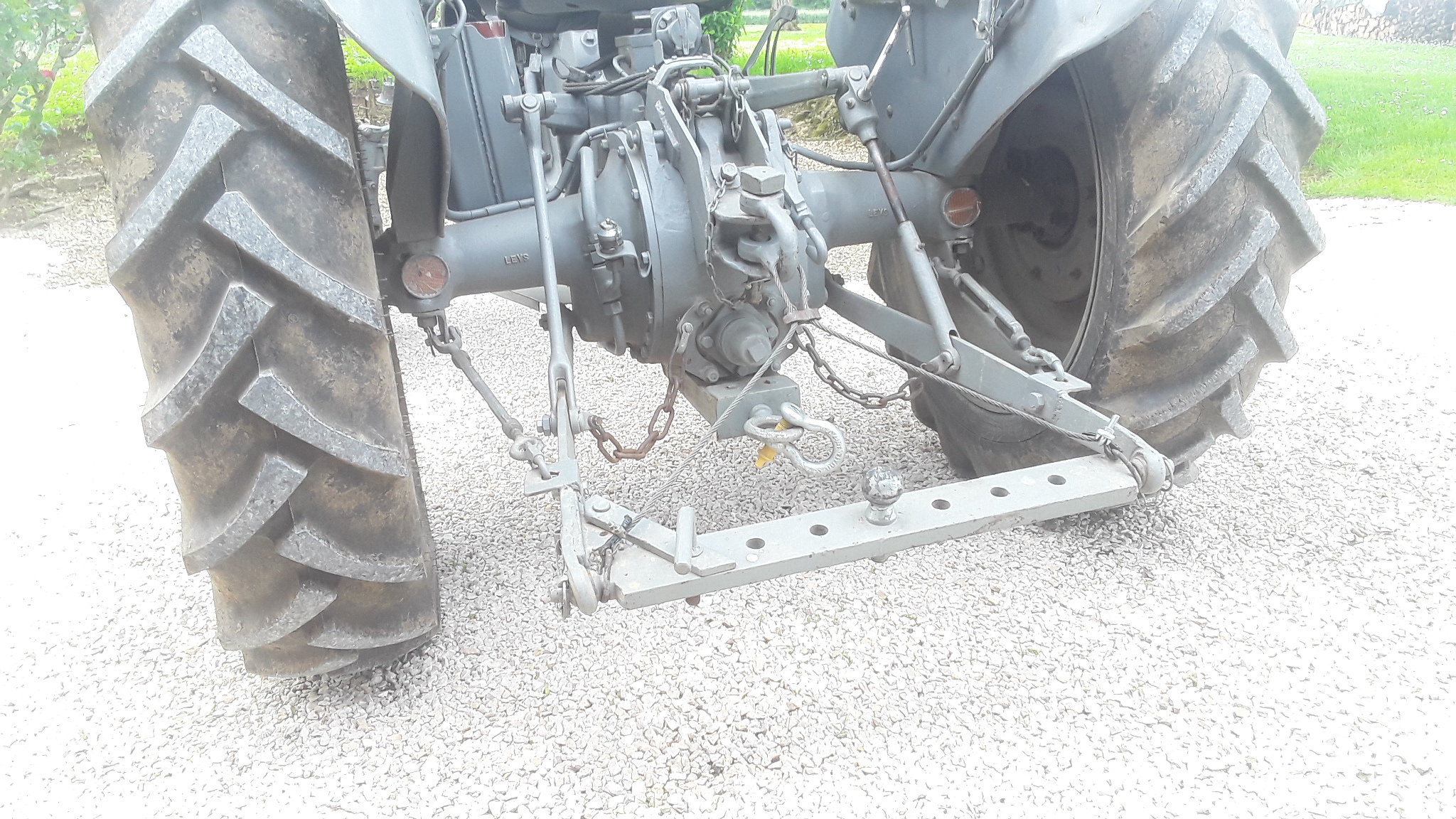

Bonjour et merci, donc voila l’arrière de mon tracteur, si cela peut t’aider.
Je sais il est pas jaune… il a été repeint par les anciens propriétaires mais c’est un vrai Dj sur la plaque et la carte grise. Après peut être que le relevage a été modifié .

Message par Colin » 22 Mai 2024, 12:55
Tu dois chercher une barre à trous de catégorie 1.
Cependant pour l'usage que tu veut en faire ça ne va pas être terrible:
-La barre tourne sur elle même, ce qui n'est pas bon pour l'attelage à boule.
-Les bras de relevage sont libre vers le haut, tu peux les soulever à la main, si ta remorque est mal chargée, avec du poids en porte à faux, le timon va se lever et l'arrière toucher le sol.
-Tu n'as pas de stabilisateurs, ton attelage va se ballader de droite à gauche.
La pluspart des problèmes seront réglé avec l'installation de stabilisateurs et avec une barre qui reprend le 3ème point:

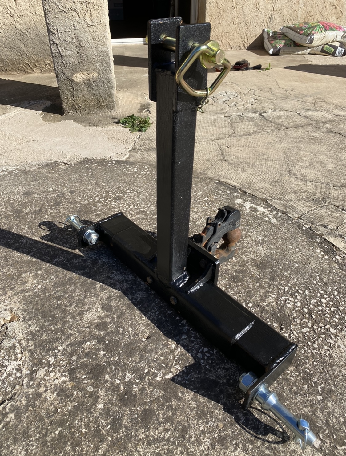

Message par Gregminamax » 13 Juin 2024, 18:14

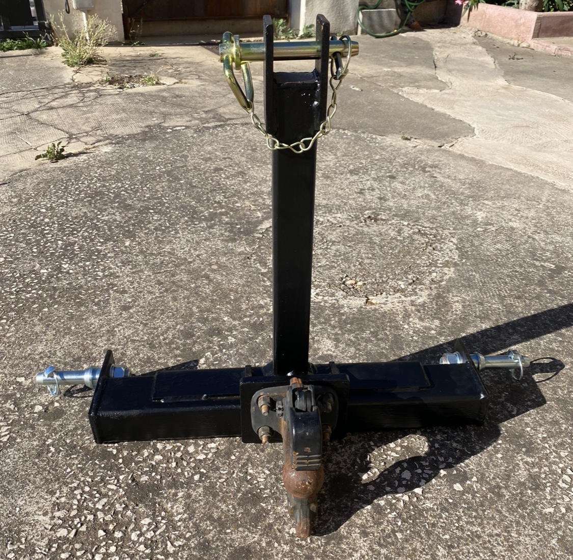

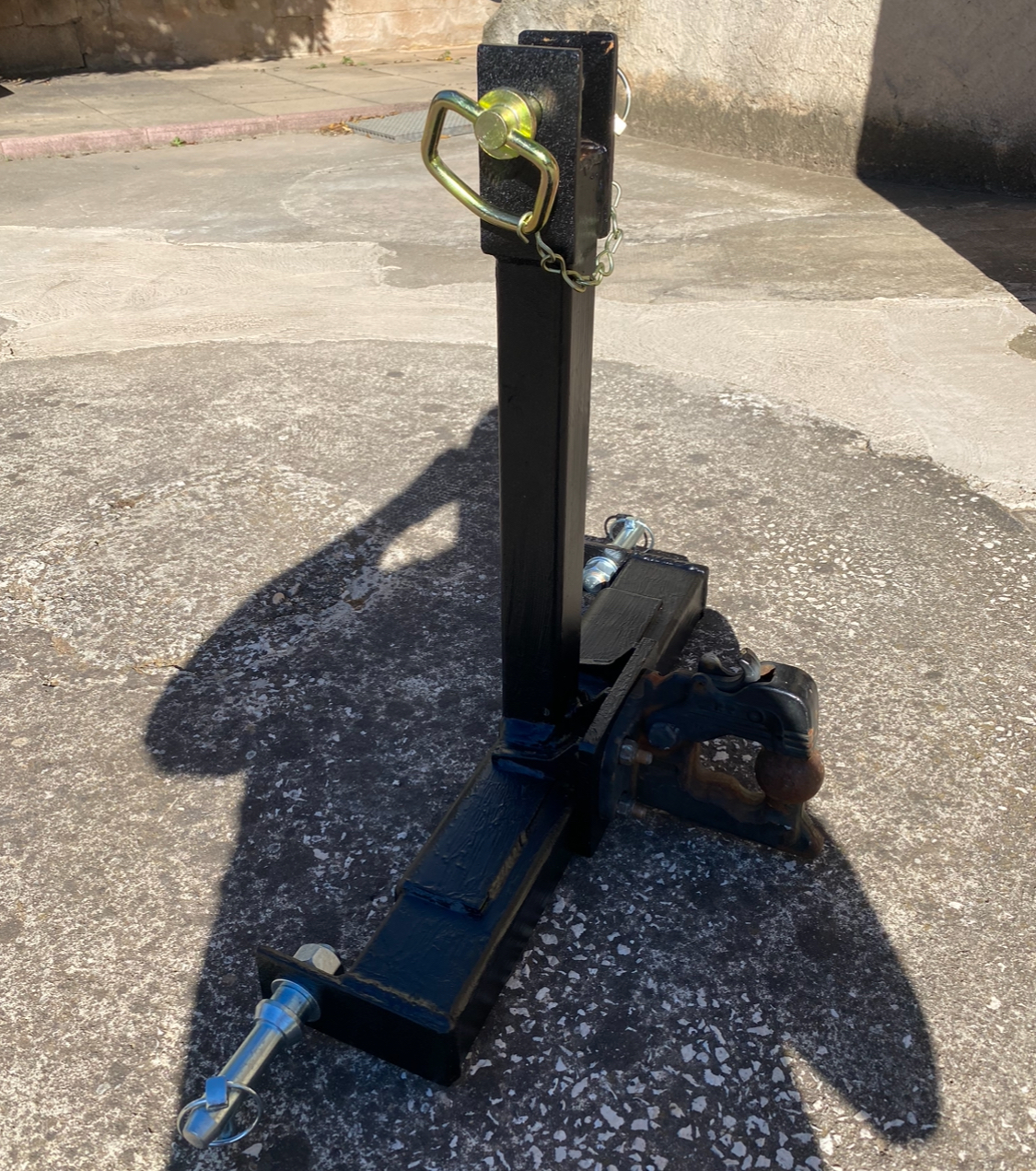

Voilà mon modeste attelage, provenant d’un attelage de camion Iveco , légèrement modifié pour l’adapter au tracteur…
