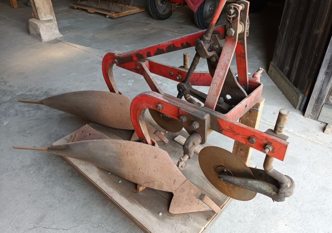

Message par Lucas_57 » 12 Août 2024, 19:58
Bonjour une charrue mf 893 12 pouces pourrait elle se monter sur un ff30 ou ça risque de faire un peu juste ? La 893 est elle envisageable pour du concours ? Je possède une ferguson mais peu de réglage possible donc difficile en concours

Message par Fabrice ff30 » 12 Août 2024, 20:46
C est la charrue idéale pour le petit gris, elle est née avec ou du moins le tracteur à été conçu pour cette charrue.
En ce qui concerne les réglages si tu consultes le manuel tu verras qu il y en a peu à faire
Pour la taille, ce modèle n est pas une 12, mais je dirai une 8 ou 10
