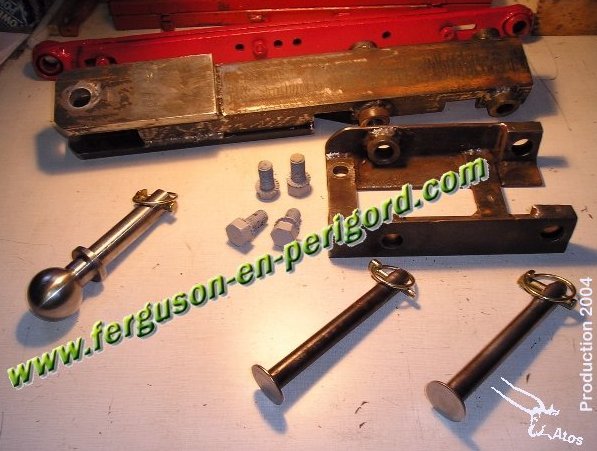

Message par ATOS » 13 Nov 2013, 13:44
Voici la confection d'un attelage perso avec une chape.
:wink: Il permet d'atteler comme le Hitch ou presque . . .
(Ferguson origine Atos) mdrr
attelage bas.jpg (61.68 Kio) Consulté 27605 fois
Bonne journée à tous.
