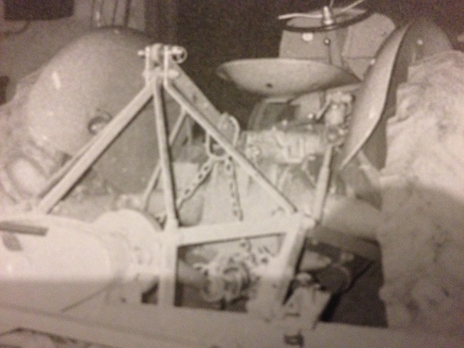

si tu veux utiliser les haubans, il faudra les positionner sur la bielle brisée au lieu de l'encrage du 3IEME point afin justement d'avoir l'attache de ton 3IEME libre pour l'utiliser pour ta benne.
après il existe une autre solution
c'est mettre directement sur le 3ieme point 2 peignes et y positionner un gros anneaux avec 2 chaines descendant sur les axes d'attelage et ainsi "poser" le relevage sur ces chaines car ce système met en "arc boutement" la cinématique du relevage et reste à hauteur désiré en appui sur le 3ieme point en réglant la position sur le peigne pour avoir un blocage plus ou moins haut.
faudra que je te cherche une photo plus explicative que des phrases......

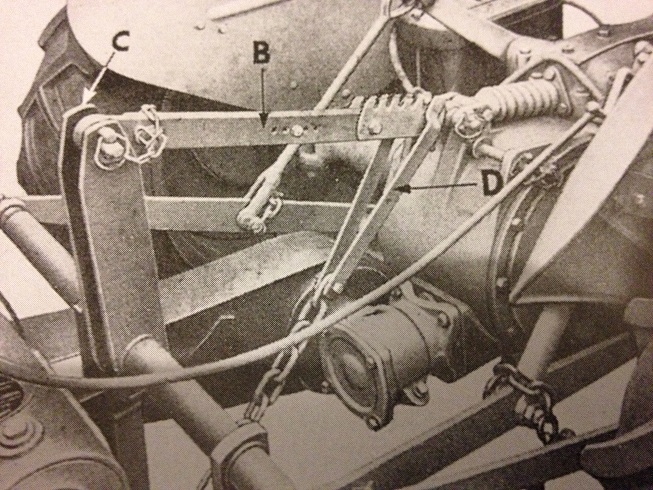

Message par Fabrice ff30 » 16 Jan 2017, 20:01
voici pour mieux comprendre, la deuxième photo est à montage différent, mais c est le même système, et pour ainsi mieux voir le peigne de réglage de hauteur.
l'avantage de ce système, c est que tu peux utiliser ton relevage pour soulever plus haut si besoin lors d'une manœuvre, et toujours re-baisser à la même hauteur une fois le réglage de ta position et de la longueur de tes chaines effectué à ton besoin.

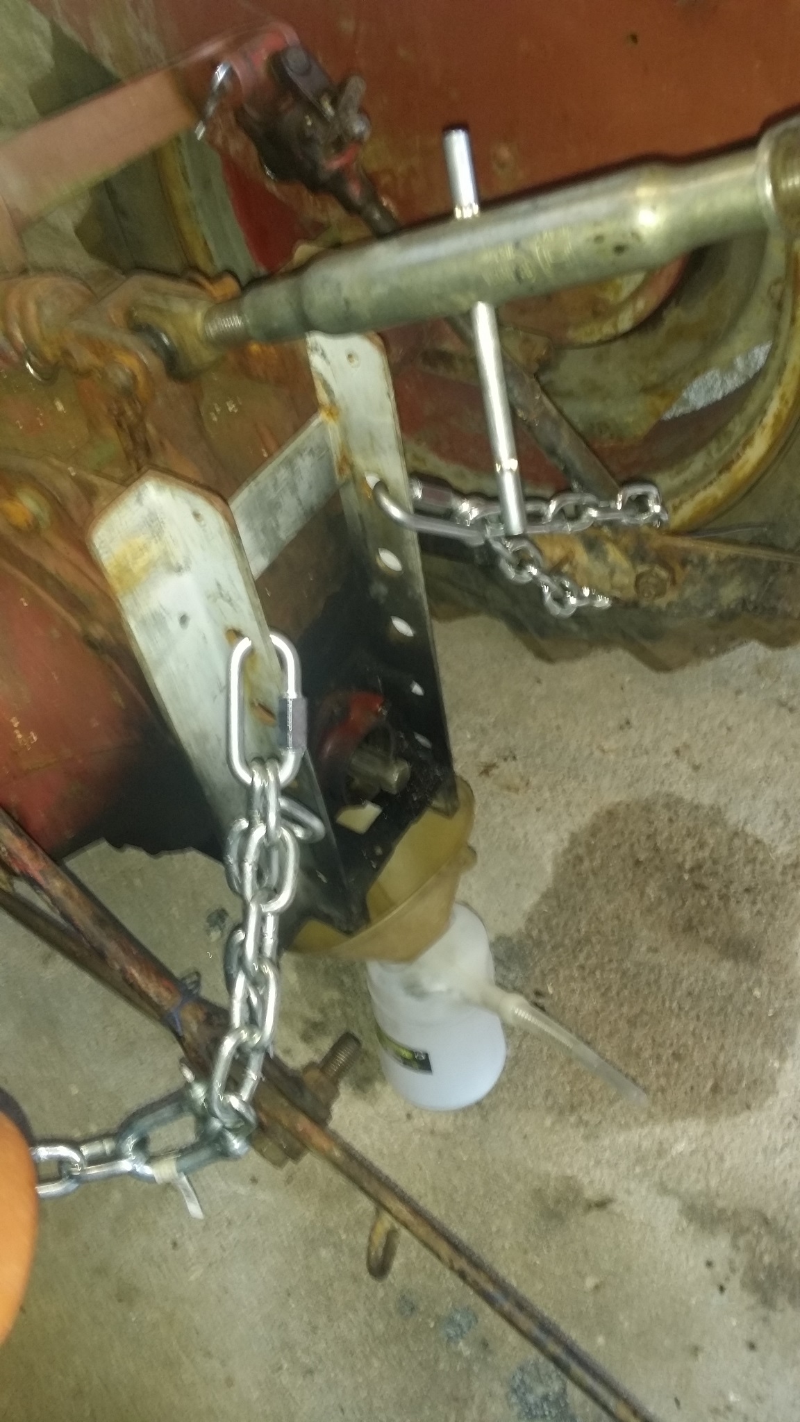

Message par parisalex » 16 Jan 2017, 20:27
attelage
Cool !!!! Il est vrai que je comprends beaucoup surtout que je suis un vrai novice en la matière.
Du coup, si le système des chaines a pour unique but de stopper la descente du relevage, je peux certainement utiliser mon système de remorquage. J'y fixe deux chaines solides que je relie au bras de levage. Cela peut marcher ??????

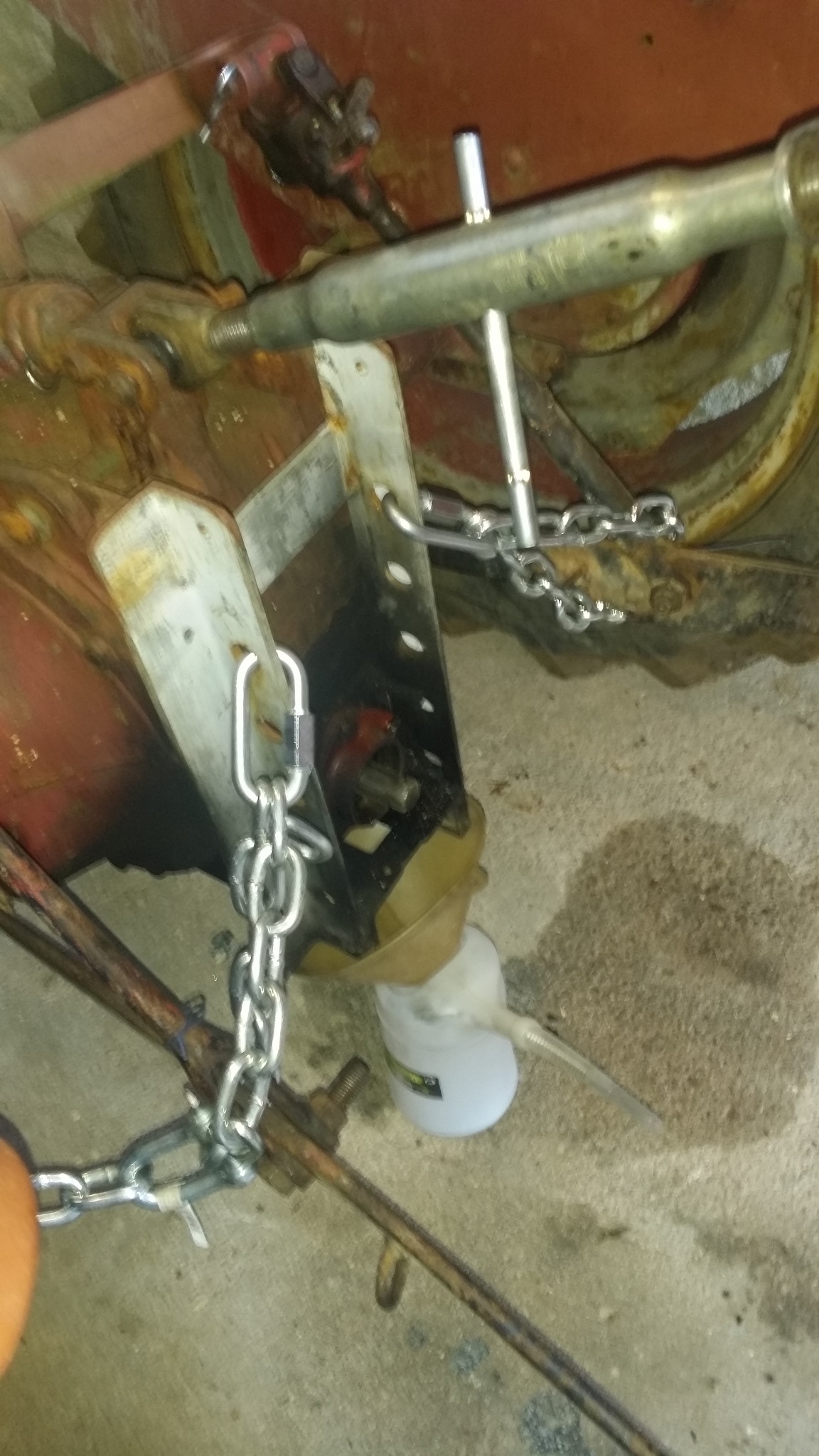

Message par parisalex » 21 Jan 2017, 11:47
Bon voilà ce que cela donne .... J'ai opté pour le plus simple possible.
