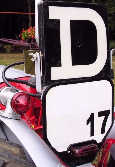

J'ai fait comme tu souhaites le faire, peinture à l'ancienne . . .
Lors des concours ou expo je pose par dessus un masque de Pub pour le site,
ça peut éviter à des malfaisants de copier les numéros et de me voir verbaliser là ou le tracteur n'a jamais été !
Mais bon je suis hors la loi . . . (faut vivre dangereusement) mdrr

Deux autres questions pour Atos :
- Où as-tu trouvé tes clignotants doubles ?
- Où as-tu trouvé ton verre de veilleuse sous ta plaque d'immatriculation ?
TEC 20 1956
Message(s) : 18
Inscription : 02 Jan 2014, 11:48
Localisation : 17- Charente-Maritime
Re: Pose plaque d'immatriculation
Message par ATOS » 13 Jan 2014, 20:55
Bonjour Tec, tous
TEC 20 1956 a écrit:- Où as-tu trouvé tes clignotants doubles ?
Les clignos étaient sur le tracteur :cry: vissés et rivetés sur ailes et capot . . .
J'ai fabriqué :idea: ces supports doubles sur embase magnétique,
La verrine rouge est en place depuis le début.
Il me semble que l'on peut toujours trouver ces cabochons,
mais je ne me rappelle plus où j'en ai vu :?: si je retrouve je t'en ferai part.
