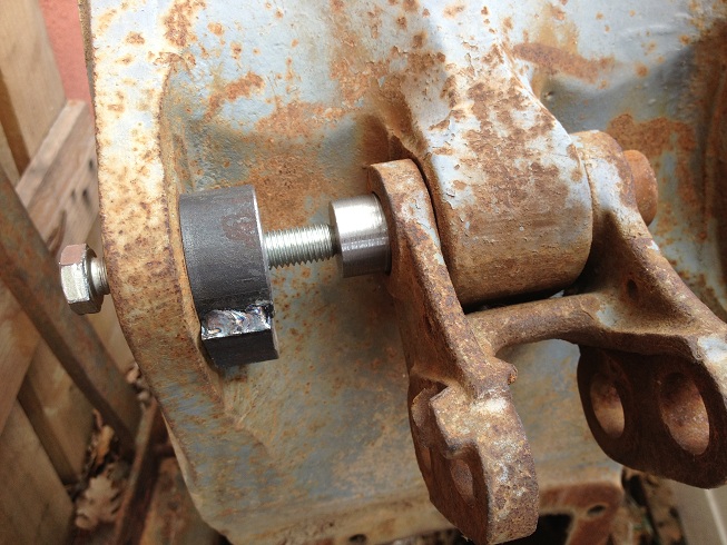

pour le basculeur, je m étais..... avec une douille, un axe, un gros marteau, à taper pendant un bon bout de temps la 1ere fois, alors je m étais dit... faudra faire un petit extracteur, car je suis un peu fainéant....
le voici en position. je n'avais pas de vis plus longue lors de l essais. mais ça marche super bien.

Bien pensé Fabrice bravo
Mériterait de figurer dans la liste des outils utilisés par les "garages Ferguson" de l'époque ( FT .. :?: )
Aux outils Churchill LTD et Britool approuvés par Harry nous pourrions ajouter " Fabrice LTD " :lol:

Message par Marc » 07 Mai 2013, 11:36
Bonjour tous,
Là c'est gonflé Fabrice, j'aurai un peu craint pour l'oreille de pont.
Je viens d'avoir Harry au téléphone, pour que ce soit "approved" il faut souder (ou visser) une pattes qui prend derrière l'étrier en dessous
et en visser une autre par dessus sur ton extracteur. Sinon il a dit "It's a good idéa". hips

Message par Fabrice ff30 » 07 Mai 2013, 21:37
Bonsoir, merci Marc
super heureux de te lire...
je comprend ce que tu veux dire, oui, "renforcer" l'étrier pendant la poussée. je n'y avais pas songé, c'est vrai que si c'est hyper grippé par la rouille, ça pourrait casser.
j'ai depuis démonté 3 étriers sans aucun réel effort.

Message par Marc » 08 Mai 2013, 06:58
Bonjour Fabrice, Tous
Merci :oops:
Tout va dépendre comment est prévu le montage au départ, si c'est le palier qui maintient l'axe ou bien l'étrier.
Si tu en as sorti trois sans difficulté c'est que la solution est bonne et qu'à mon avis c'est le palier qui bride l'axe, sinon l'étrier aurait tendance à s'écarter et là, les tirants deviendraient nécessaires pour le retenir et limiter l'effort sur l'oreille.

Message par Fabrice ff30 » 08 Mai 2013, 07:03
Bonjour, en effet c est le palier qui bride l'axe. le basculeur est libre.
sans faire un usinage, ça marcherait aussi bien avec un gros boulon.

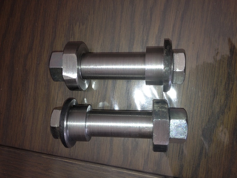

Message par Fabrice ff30 » 08 Mars 2014, 21:18
et bien, dans la continuité , voici après quelques heures d'usinage ces pièces.
je vous laisse deviner où ça pourrait aller sur nos tracteurs. (c'est une copie à peine différente de pièces d origines que je n'arrivais pas à trouver en neuve)
Re: petite devinette....
Message par Alan 202 » 09 Mars 2014, 09:10
Pas le souvenir d'avoir démonté ou remonté ce genre de pièce sur Pépère
Un rapport avec les trois points d'attelage :?: :?: :?: :?:

Message par breton gilles » 09 Mars 2014, 09:22
bonjour .Fixation du capot G/D en bas ! :wink:

Message par Fabrice ff30 » 09 Mars 2014, 18:19
Bjr Alan et Gilles
Alan.... Tu peux toujours chercher sur ton tracteur sans trouver car cette piece est differente sur le tien
Gilles ce n est pas a l avant du tracteur....
Je vous laisse encore un peu chercher.

Message par Colin » 09 Mars 2014, 18:41
Je ne vois pas non plus, mais je n'ai jamais démonté la fixation des bras de relevage aux chandelles, ça pourrait aller là?
Ou au niveau de la suspension du siège sur un Ferguson français, je n'en ai jamais eu en main.

Message par Alan 202 » 09 Mars 2014, 19:00
Bonsoir Fabrice
Fabrice a écrit:cette piece est differente sur le tien
Tout est différent, c'est le mien, il est unique :!: :lol:
Différente mais ressemblant au boulon de chandelle qu'a décrit Colin :?: :?:

Message par Fabrice ff30 » 10 Mars 2014, 13:51
oui, notre ami Colin a trouvé
mais ce modèle est spécifique à un modèle de tracteur....

Message par Alan 202 » 10 Mars 2014, 16:02
Fabrice a écrit:spécifique à un modèle de tracteur....
Pour le tracteur avec les roulettes latérales lol
Message par Fabrice ff30 » 11 Mars 2014, 08:57
tout à fait Alan, mais pas pour celui où tu m'as monté les roulettes, mais pour son frere en diesel.
ces pieces sont différentes des autres series, car c'est pour mettre le stabilisateur fixe coté épaulement.
