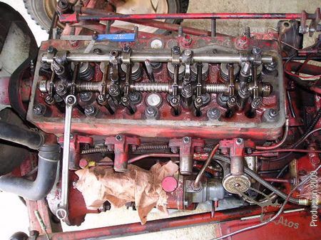

Elle ressemble à une clé qu'a Florian, pour dévisser la culasse, mais les "trous" sont dans l'autre sens.

Bonsoir, peut être je me trompe, mais je dirai une clé demi lune, qui permet d accéder à des boulons mal placés pour une clé droite....

Fabrice je ne comprends pas bien:
-Si on peut enfller le "passage écrou" ( nom exact?) d'un côté de cette clé, on peut passer une clé à cliquet avec une rallonge?
Surtout qu'elle est fermée...
Edité:
J'ai " un peu "réfléchi, c'est vrai qu'il doit y avoir des endroits où on peut enfiler un côté de la clé , alors que le dessus est pratiquement inaccessible et que si on enfile une clé plate on ne peut la tourner. Mais je ne vois pas comment se transmet le couple qu'on va excercer sur l'autre partie de la clé... Faut dire que la mécanique et moi... :oops: je ne vois pas à qui sert l'autre passage d'écrou...?
Ou alors on se sert soit de la partie gauche soit de la partie droite...! mur
Elles sont beaucoup vendues en UK : (Obstruction Ring spanner)

" La forme en demi-lune permet de manoeuvrer des écrous inaccessibles avec un outil classique " haha

Alan, tu enfonces la porte ouverte par Fabrice!
Mais on se sert sans doute soit de la partie gauche ou de la partie droite, c'est ce que je n'avais pas compris... :roll:

Message par Fabrice ff30 » 23 Déc 2012, 18:32
2 tailles de clé différentes!!!!!

Peut-être pour resserrer les écrous de culasse lorsque la rampe de culbus est montée.
Sur avion on avait ce genre d'outils pour des endroits "inaccessibles".

Pour cela il faut la clé qu'a Florian, les "trous" pour écrous sont dans l'autre sens, me semble-t-il...
La voila:
http://www.ploughmyfield.com/ferguson-tools/
On en a parlé sur un autre post.
viewtopic.php?f=6&t=7013&p=71197&hilit=cl%C3%A9+culasse#p71197
