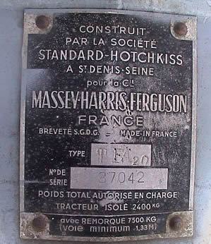

Pour le PTRA, évoqué par le président de la FFVE, pouvons-nous se fier à une plaque constructeur comme celle-ci?:
Plaque TEA
-PTAC (tracteur isolé) = 2400 Kg
-PTAC ( avec remorque)= 7500 Kg
Donc le PTRA correspondrait au PTAC avec remorque, soit 7500 Kg?
La remorque pourrait ainsi avoir un PTAC max d'environ 5T...
webmaster a écrit:Ca n'exonère pas du permis E
Ai-je bon, ou dois-je tout revoir? :roll:
