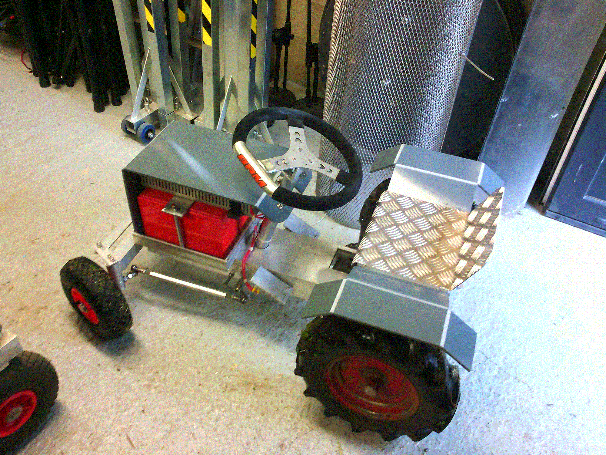

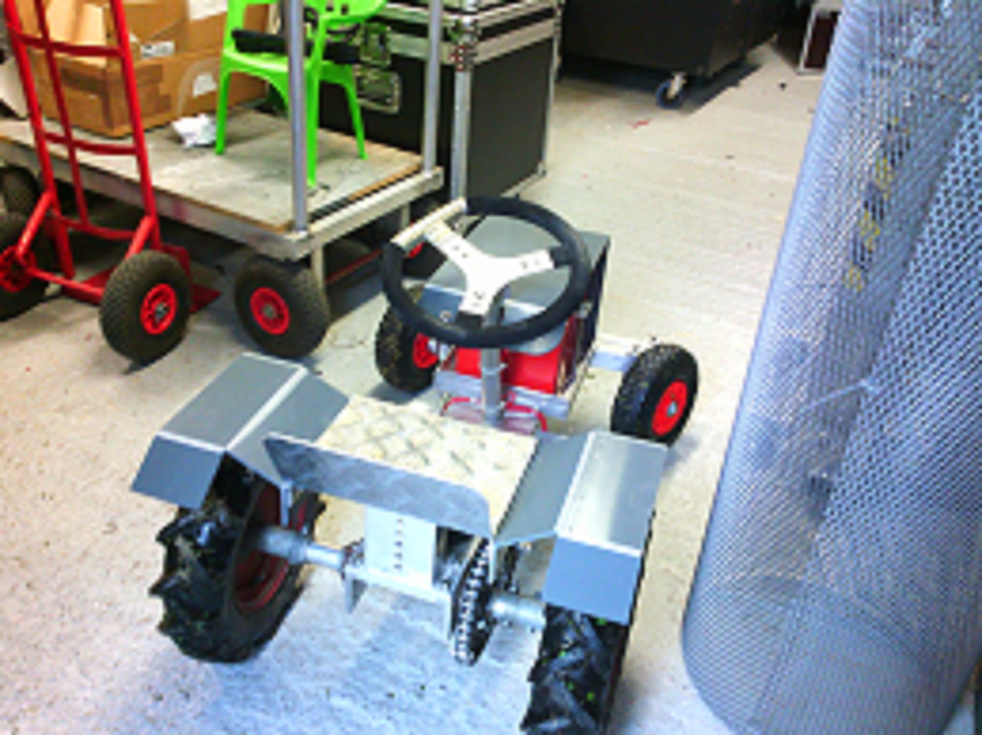

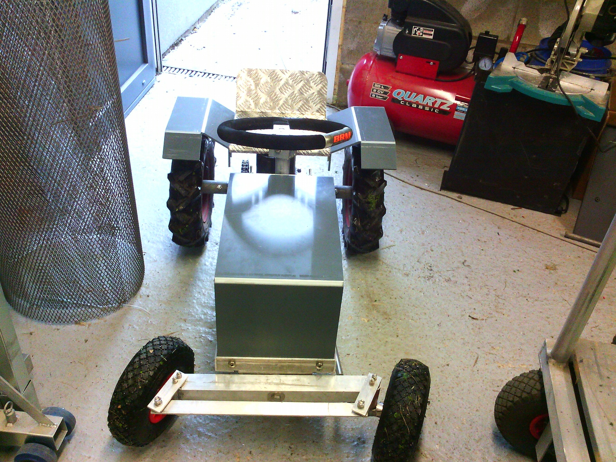

tand que j y suis , j ai fabriquer un petit tracteur electrique ( gris et rouge ) pour mon ptit homme et le suivant quand il sera plus grand voir la suivante aussi ... ( et oui je vient d avoir des jumeaux )
j ai utiliser un moteur d essuie glace de bus , roue ar de motoculteur , av de diable , tout est fait en allu et visserie inox , garde boue et capot en pvc
2 batteries de 26ah au gel , 2 vitesse , marche av et ar , il tire 150 kg derierre lui sans probleme

mais STP mets un carter de chaine ou il y aura des doigts mâchés ! (inévitablement !)

s est prévu dans les affinement , la il est a l état des premier test , j ai déjà du revoir l accouplement pignon primaire/moteur , il étais trop faible et s ovalisais .
j ai tourner une nouvelle pièce plus robuste .
j avais réaliser un relevage mais j ai du le retirer car j avais besoin de place pour placer le renvoie d angle ( de disqueuse ) pour la direction
prochain projet , une benne basculante electrique deux essieux ..... haha
