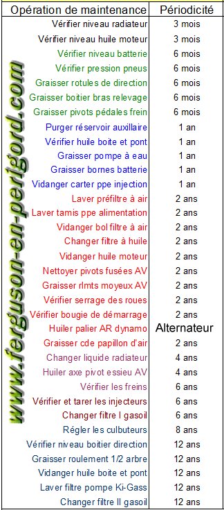

FADA a écrit:Je viens d'investir dans un TEF20 qui va me permettre de mettre à l'eau mon bateau sur la plage.
Opérations de maintenance systématiques à réaliser sur un petit gris diesel et à quelles échéances
Bonjour, bienvenue ici.
(tout le monde va te les réclamer, alors fais nous des photos du tracteur).
Bon s'il y a le bato c'est un plus ça en fera rêver certains . . . mdrr
entretien ff30 ds.jpg (90.29 Kio) Consulté 21442 fois
Pour les opérations de maintenance, j'ai fait un récap du livret puis je l'ai adapté à mon utilisation,
soit pour 60h/an. (mais sans aller à la plage !)
Toi peut-être que les graissages de moyeux et autres points bas seront à faire plus souvent.

Message par LION damien » 09 Fév 2015, 13:33
Atos nous a fait un tableau plus que serieux,bravo
bref un bon recapitulatif que beaucoup ont du oublier a commencer par moi
donc Fada au boulot et peut etre une photo
Damien

Message par SEPPI » 09 Fév 2015, 19:29
Bravo Atos pour ce beau recap, que peu suivent... :oops: en particulier pour les graissages... encore faut-il avoir fait l'investissement d'une pompe à graisse! :lol:
Mais si le tracteur est rangé a un endroit où on ne voit pas les traces d'eau par terre, je ferai une petite rectif:
"Vérification du niveau d'eau avant chaque déma..."
L'huile c'est moins grave... il en reste toujours.

Message par ATOS » 09 Fév 2015, 19:53
Salut Seppi
Tout ça c'est de la théorie !
Après à chacun de faire suivant son utilisation et surtout en fonction des défauts de nos vieilles machines.
Pfff, moi je tire la jauge à chaque fois, une vieille habitude . . .
Merci Damien pour le compliment, mais si ça peut aider :oops:

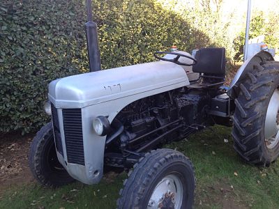

Message par FADA » 09 Fév 2015, 21:30
mercib Atos, cela va me donner une ligne à suivre (même si je pense en effet qu'en pratique, tout ne sera pas fait)
Voici une première photo:
Je vous en mets d'autres à suivre :wink:
Pour le bateau, il faudra attendre un petit peu car il est en hivernage, mais les rêveurs seront déçus, ce n'est qu'un zodiac semi-rigide sans exeption.
En tout cas n'hésitez pas à faire des commentaires sur ma nouvelle acquisition... ça peut servir !
Merci encore à vous.
Fada.

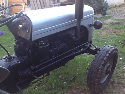

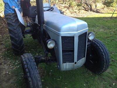

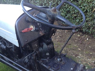

Message par FADA » 09 Fév 2015, 21:42
Et voilà d'autres photos...

Message par webmaster » 10 Fév 2015, 08:06
C est un fruitier (etroit) apparemment ?
Badigeonne au frameto pour proteger de la mer ?
Il y a un autre utilisateur de semi rigide ici, l ami krozline

Message par FADA » 10 Fév 2015, 15:44
Ah oui? Un fruitier?
C'est la largeur entre les roues qui définit le type?
Sinon, oui je pense que je vais lui faire un petit traitement anti-corrosion ;) Ca sera plus prudent avec l'eau de mer...
Fada.

Re: Entretien de routine TEF20
Message par ATOS » 10 Fév 2015, 16:31
webmaster a écrit:C est un fruitier (etroit) apparemment ?
Bonjour tous
Si c'est un "fruitier" ce n'est pas TEF, mais TEG.
Ouais mais pas grand écart, mon FF30 est un étroit GE, j'ai inversé les voiles de roues et il aussi large que le normal.
Pour les vraies infos voici un vieux lien . . . http://dschann.free.fr/te20series.htm
Message par Fabrice ff30 » 10 Fév 2015, 18:26
mais non, c est bien un TEF, un largeur standard.
Message par webmaster » 10 Fév 2015, 21:37
Ah oui heureusement que fabrice est la !! J avais cru que la barre de renfort du train avant etait courbee vers l avant mais illusion d optique :oops:
