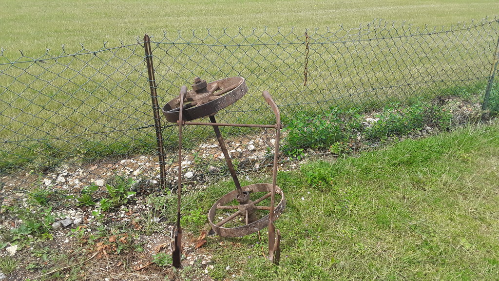

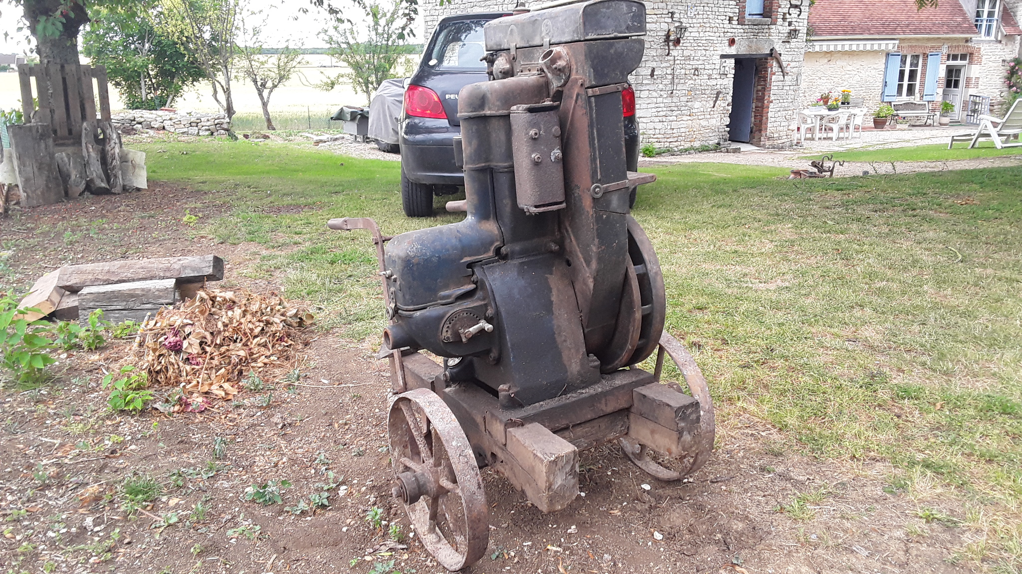

Paraît petit sur son chariot, mais pour le monter et descendre de la remorque OUPS 177 kG lol
Vous présente la rentrée d'un moteur BERNARD W2 Exactement un -- CONORD -- marque acheté par BERNARD en 1929.
Est conforme au W2 essence 4 temps essence, carter huile, lubrification par barbotage, avec radiateur eau ventilé par le volant. Allumage par magnéto bosch et bougie gros culot, carburateur ZENITH démarrage à la manivelle et entraînement courroie par poulie à embrayage automatique. Un modèle de 1929/1930 bien sûr à restaurer, mais pour l'instant encore un peu de boulot sur le TEA20 .

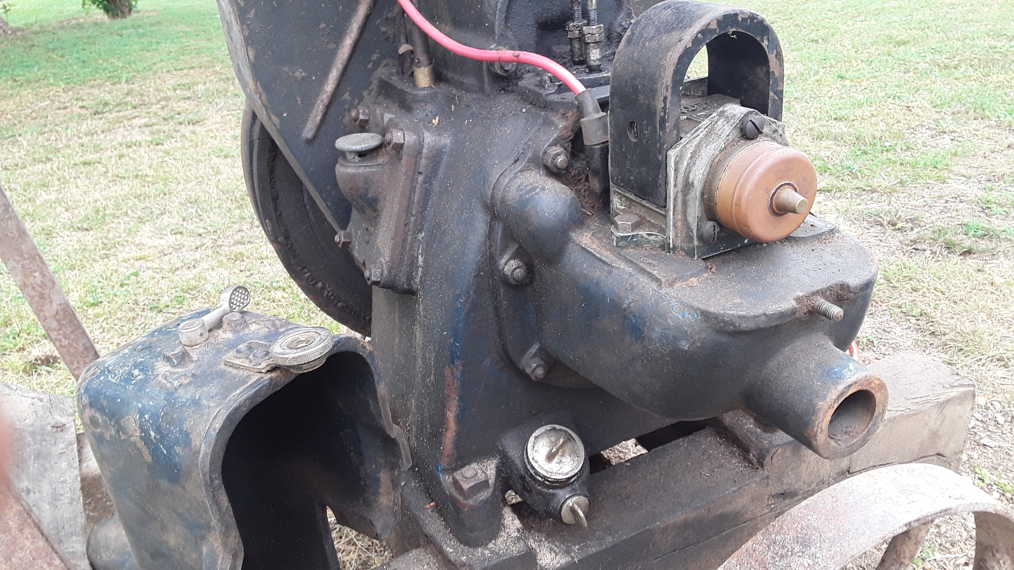

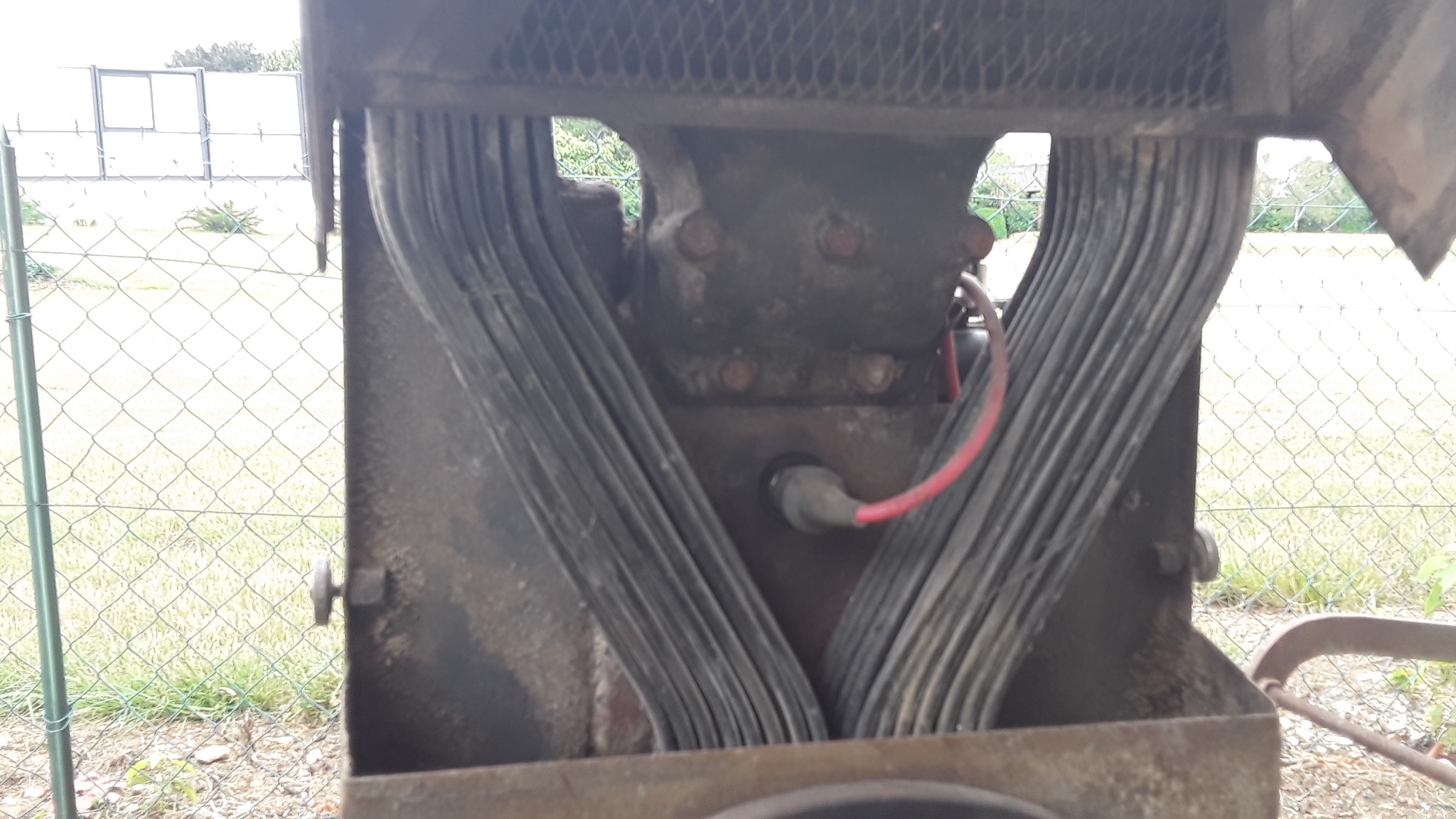

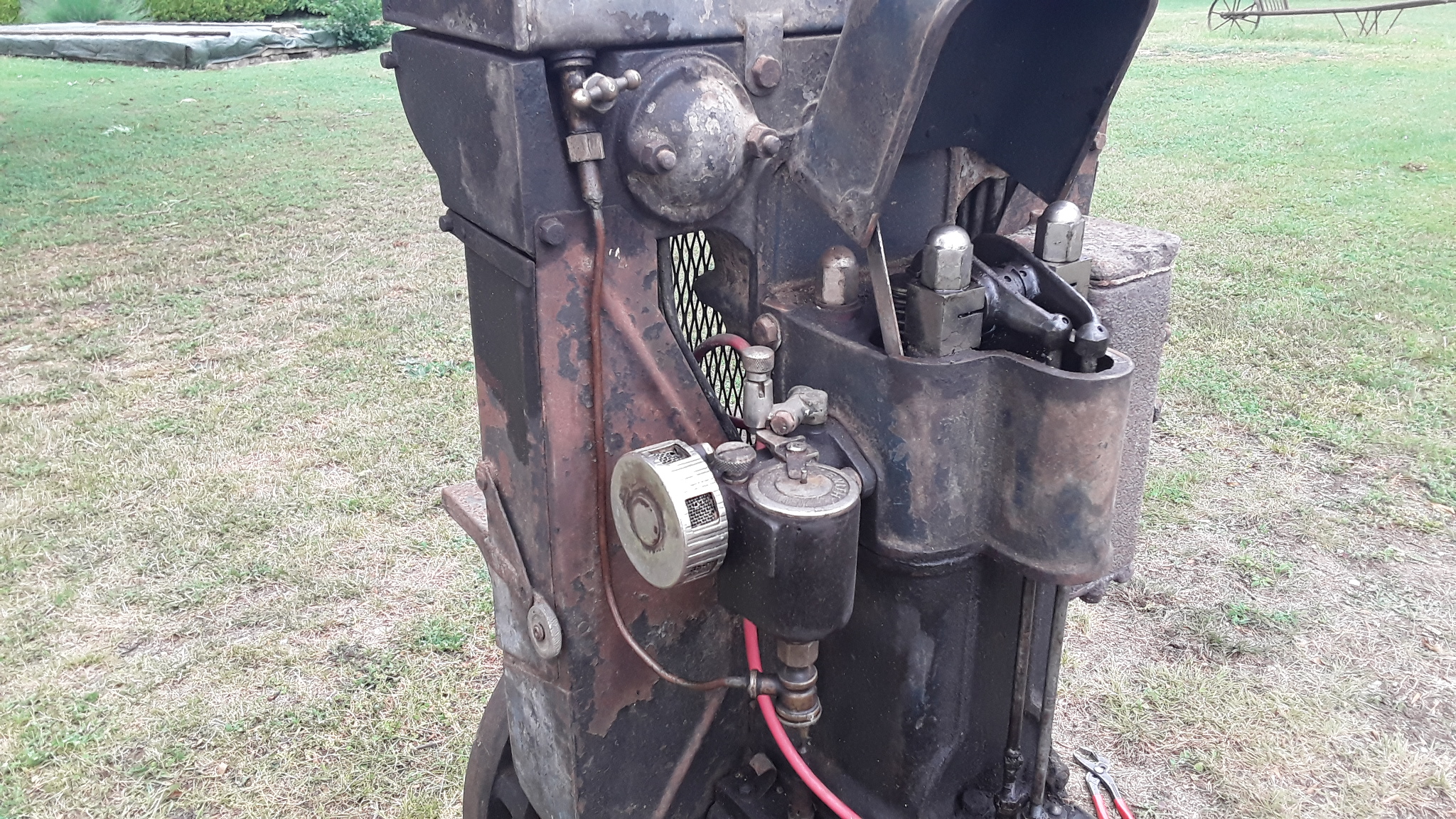

RE moteur Bernard

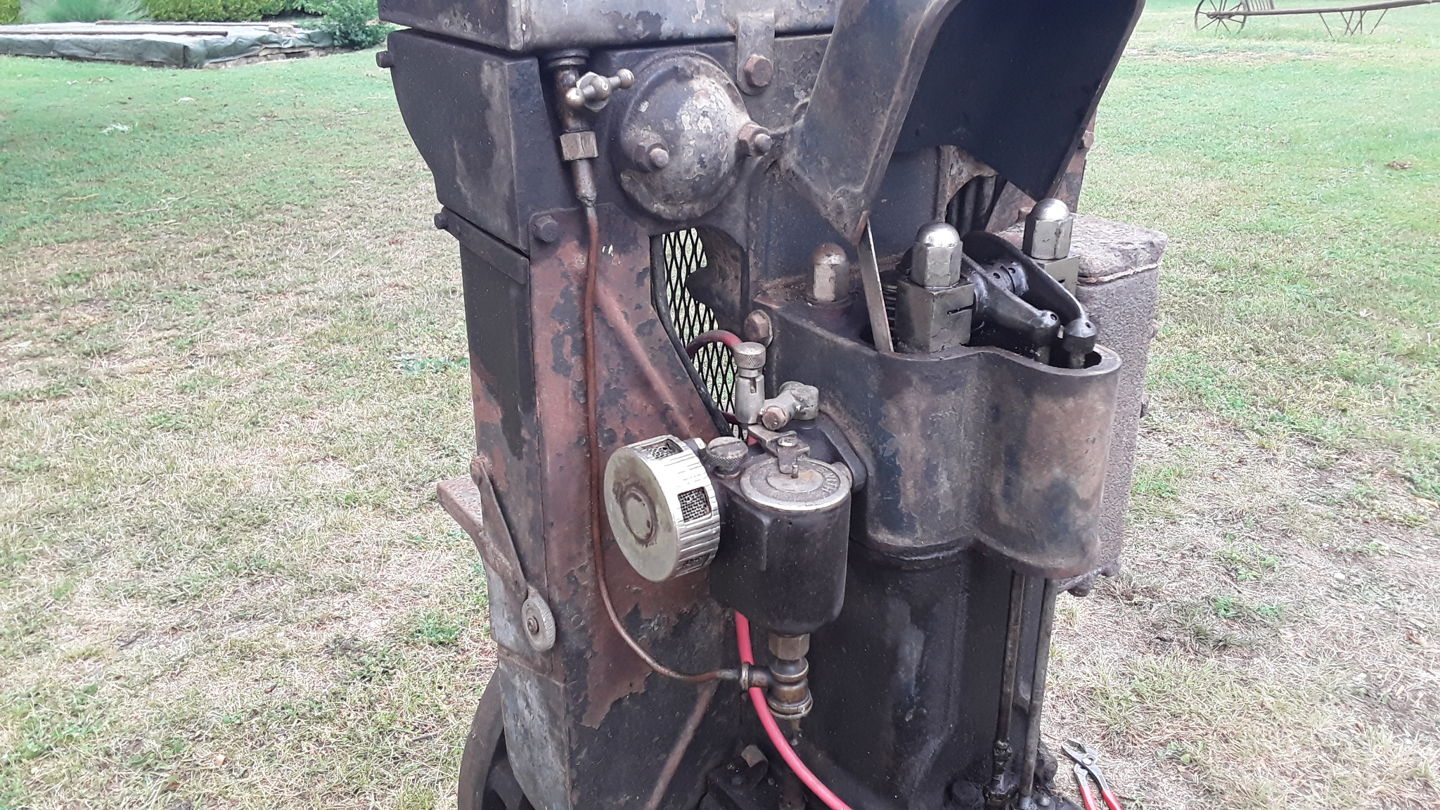

Le faisceau radiateur tube cuivre refroidi par le volant

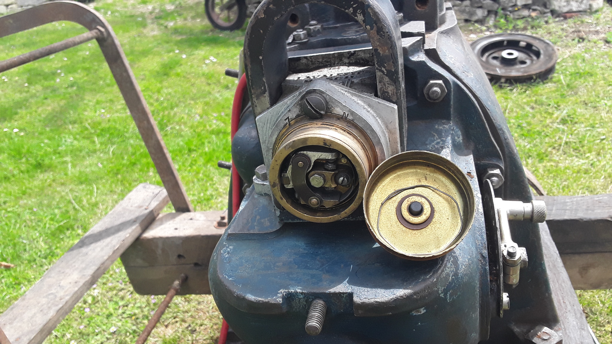

La magnéto avec rupteur
Le carburateur ZENITH dessous la tige qui vas vers le carter moteur ou se trouve le regulateur
Soupapes et tiges

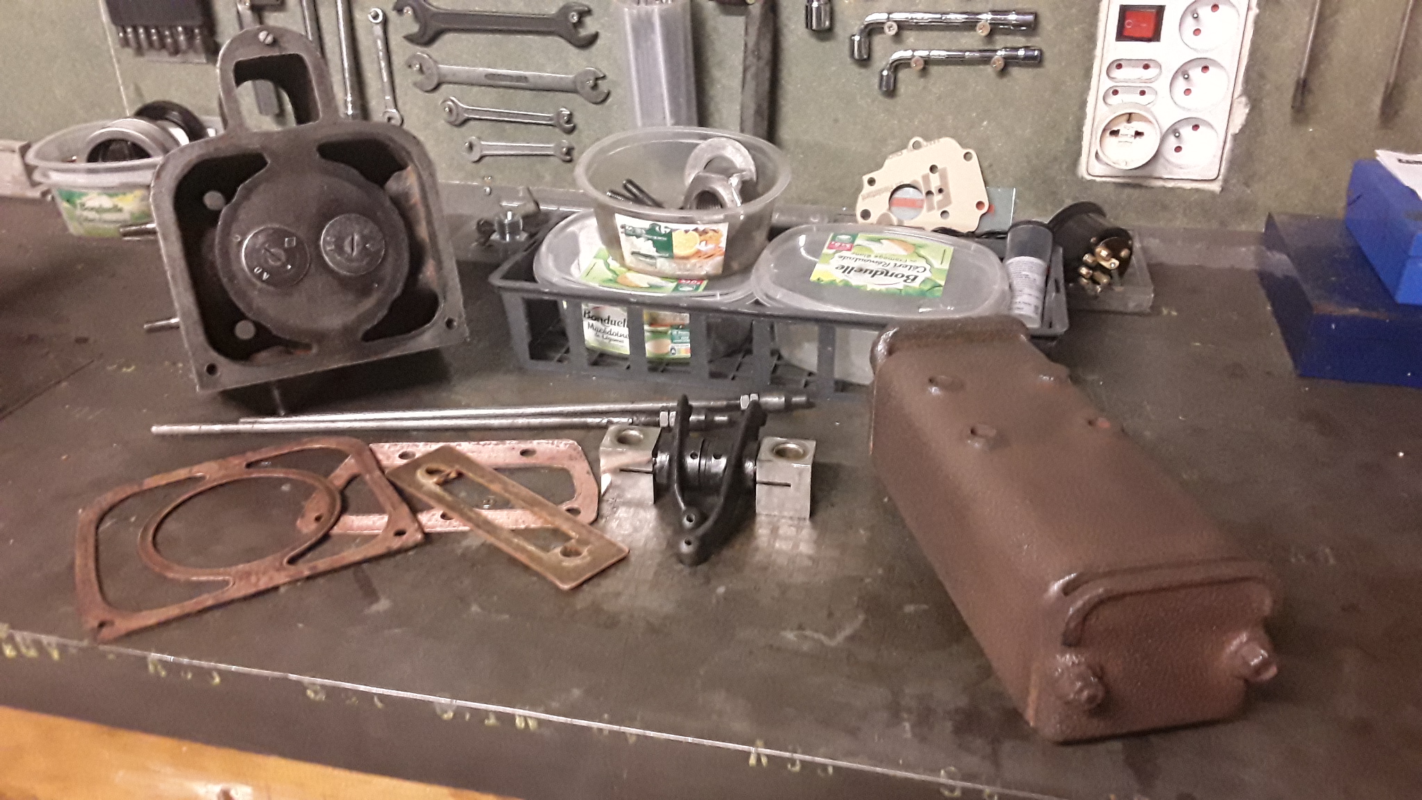

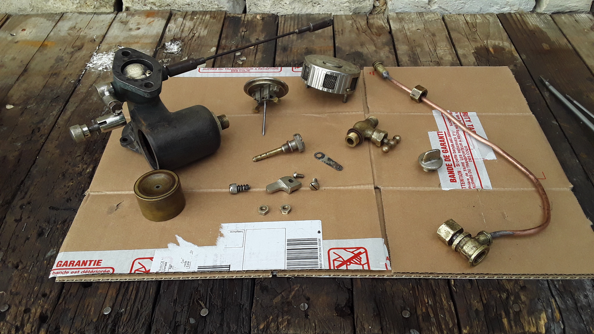

Culasse révisé, soupapes rodées et dans les boîtes, boulonnerie nettoyée. Joints cuivre de culasse et radiateur à tubulure
Les 2 tiges et le porte culbuteur
Carburateur ZENITH remonté. Le volet des gaz est manoeuvré par un levier et tige venant du régulateur situé dans bas moteur.
Actionné par maselottes sur un axe.
Toutes les pièces du ZENITH

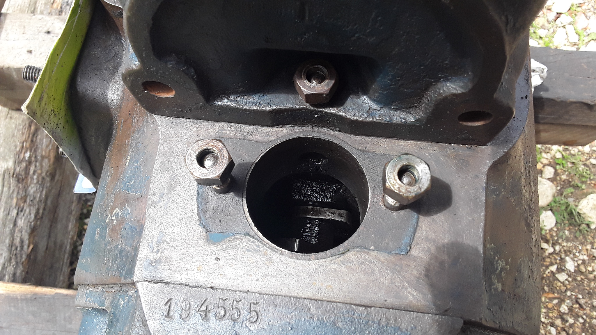

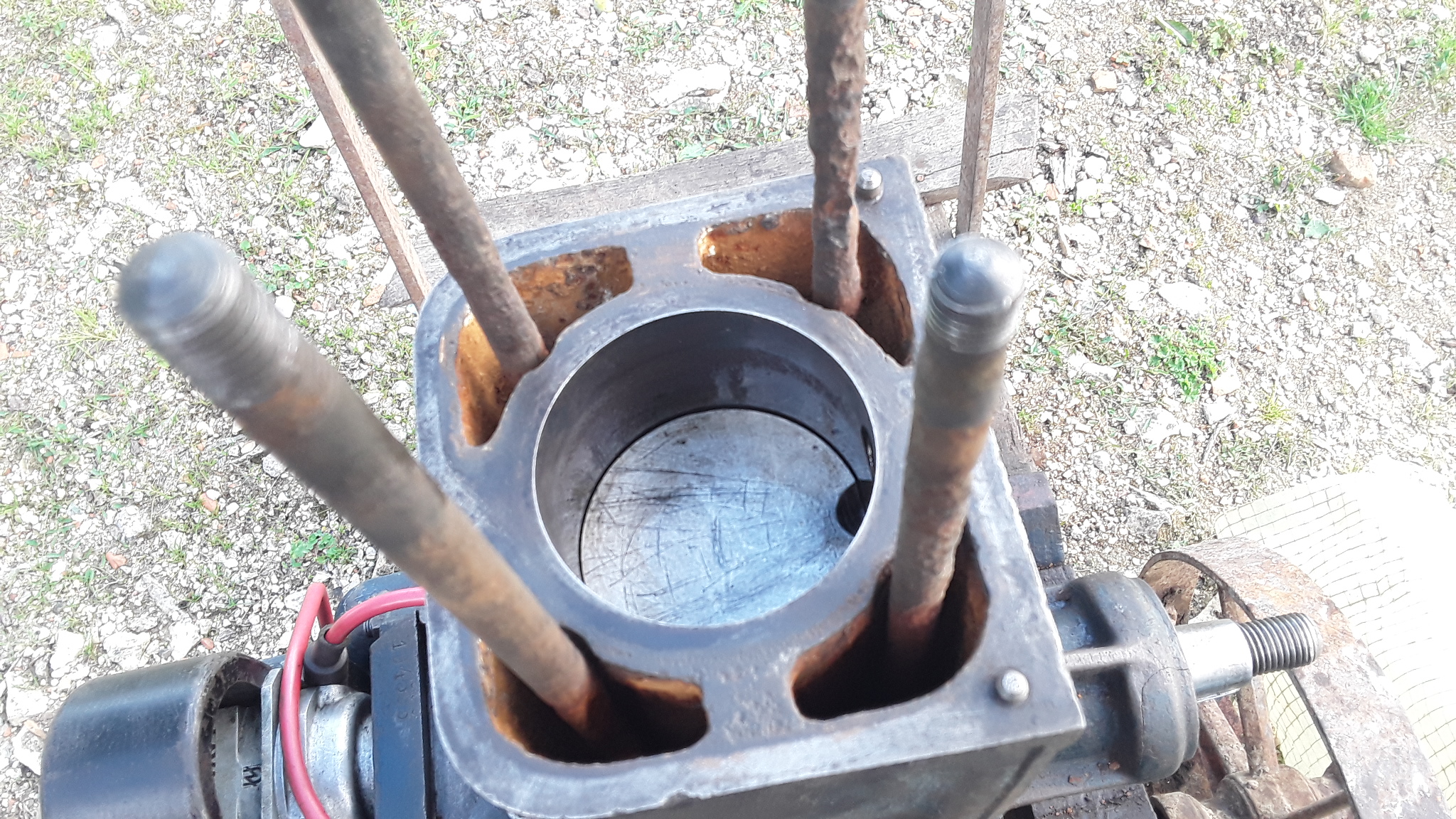

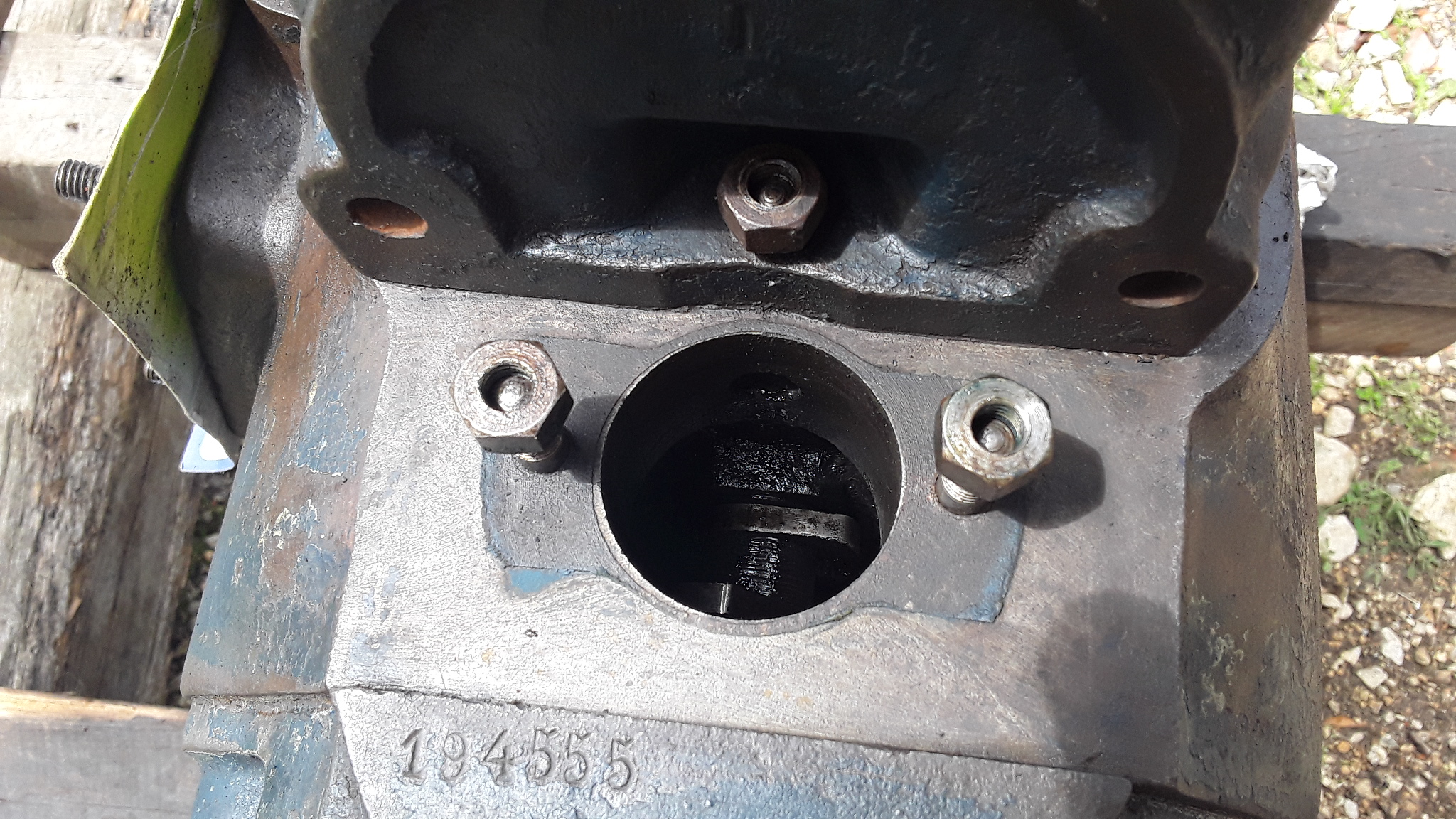

Culasse enlevé, piston apparement en bon état,à déjà été decalaminé, mais fait n'importe comment, sans doute avec un tournevis vu les traces, segmentation bonne, coulisse régulièrement sans bruit ni forçage, pas de rayures sur la chemise.
Remarqué les tiges qui maintiennent la chemise et la culasse, elles sont directement dans l'eau du radiateur, pas étonnant qu'elles soient rouillées à ce point de perdre de l'épaisseur.

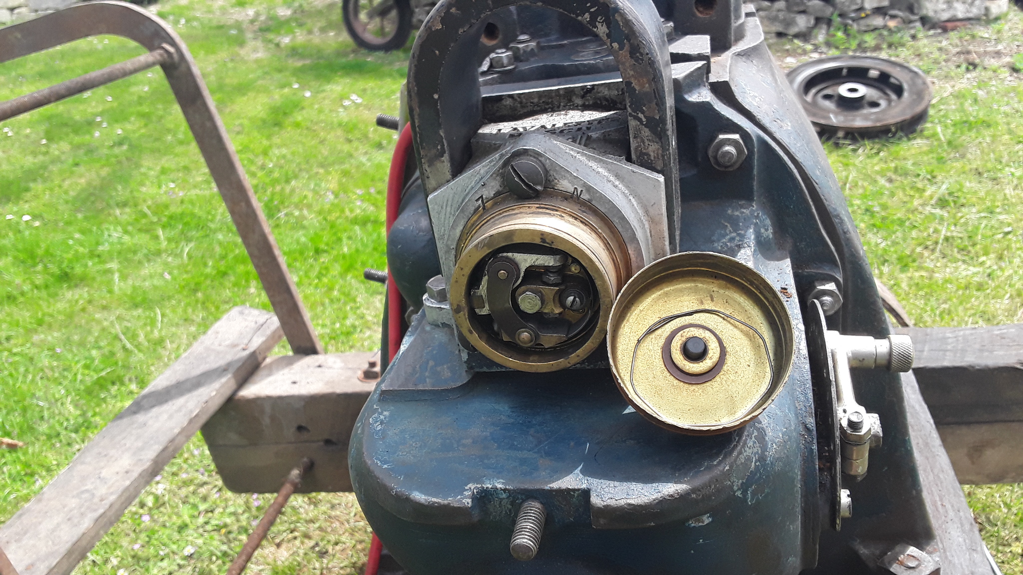

Le rupteur de la magnéto, petit ponçage fin des contacts, et réglage ecartement, ça devrait suffire

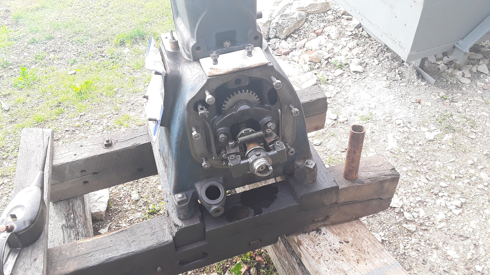

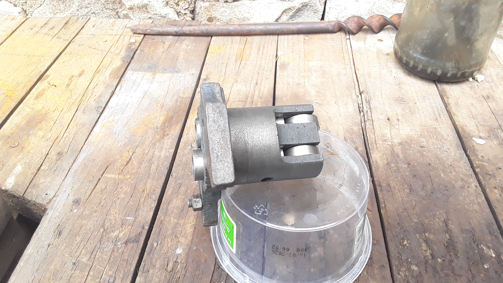

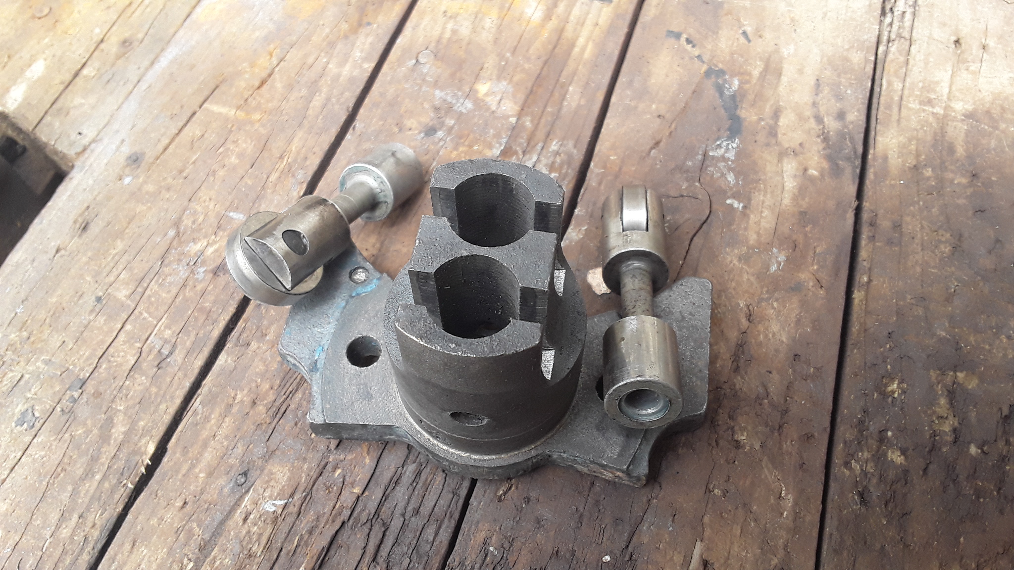

Quelques photos de la remise en état du W2

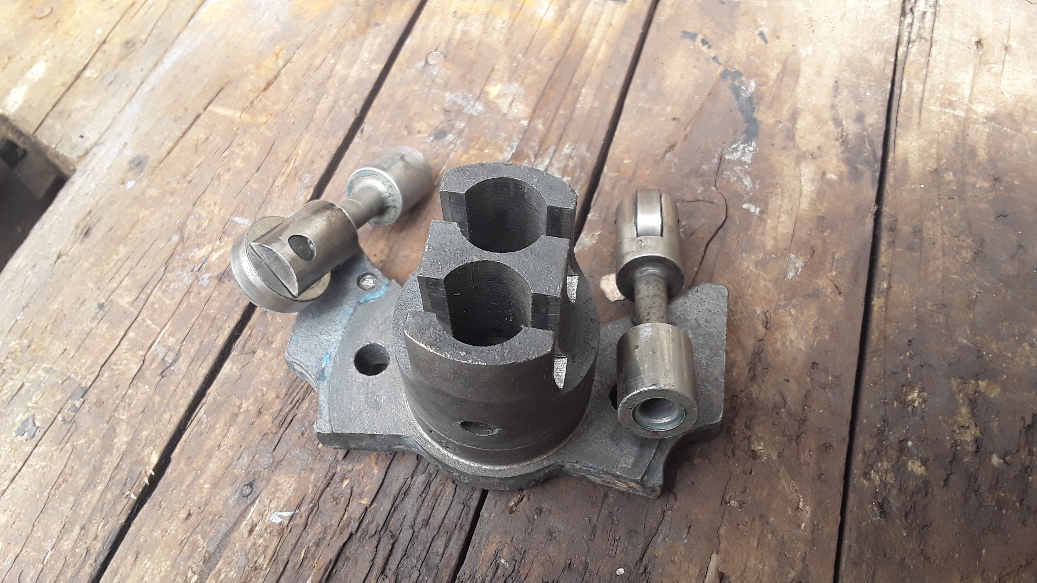

Les cames, très longues et etroites, à l'AV came debout, l'autre à plat
Poussoirs équipés de roulettes, à cause de la forme longues des cames, à droite creux recevant la tige culbuteur
Poussoirs dans la pièce servant de guide, du solide !

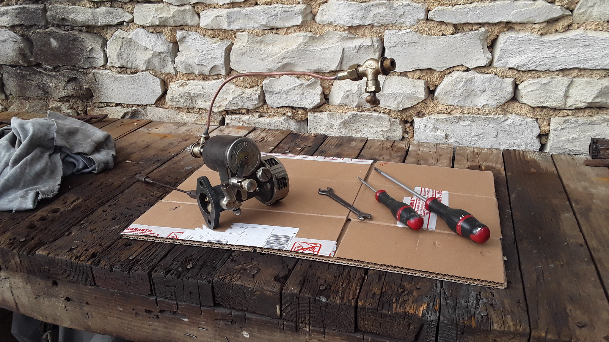

Message par patou18 » 21 Juin 2020, 23:33
Suite W2
Tout à été decapés et brossés , j'en ai bouffé une brosse métal de moitié lol

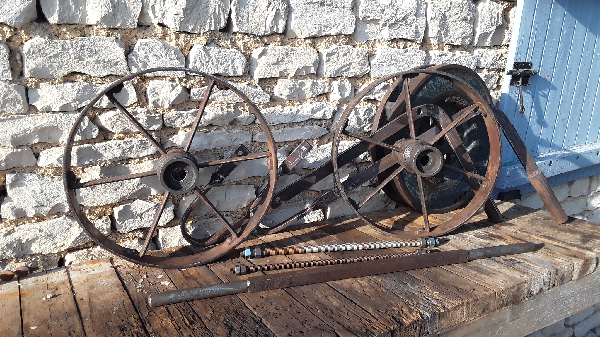

L'essieu, roues et poignées/béquilles Le châssis porteur est en bois.

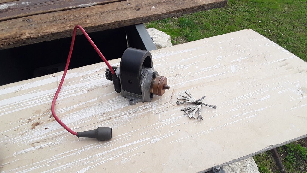

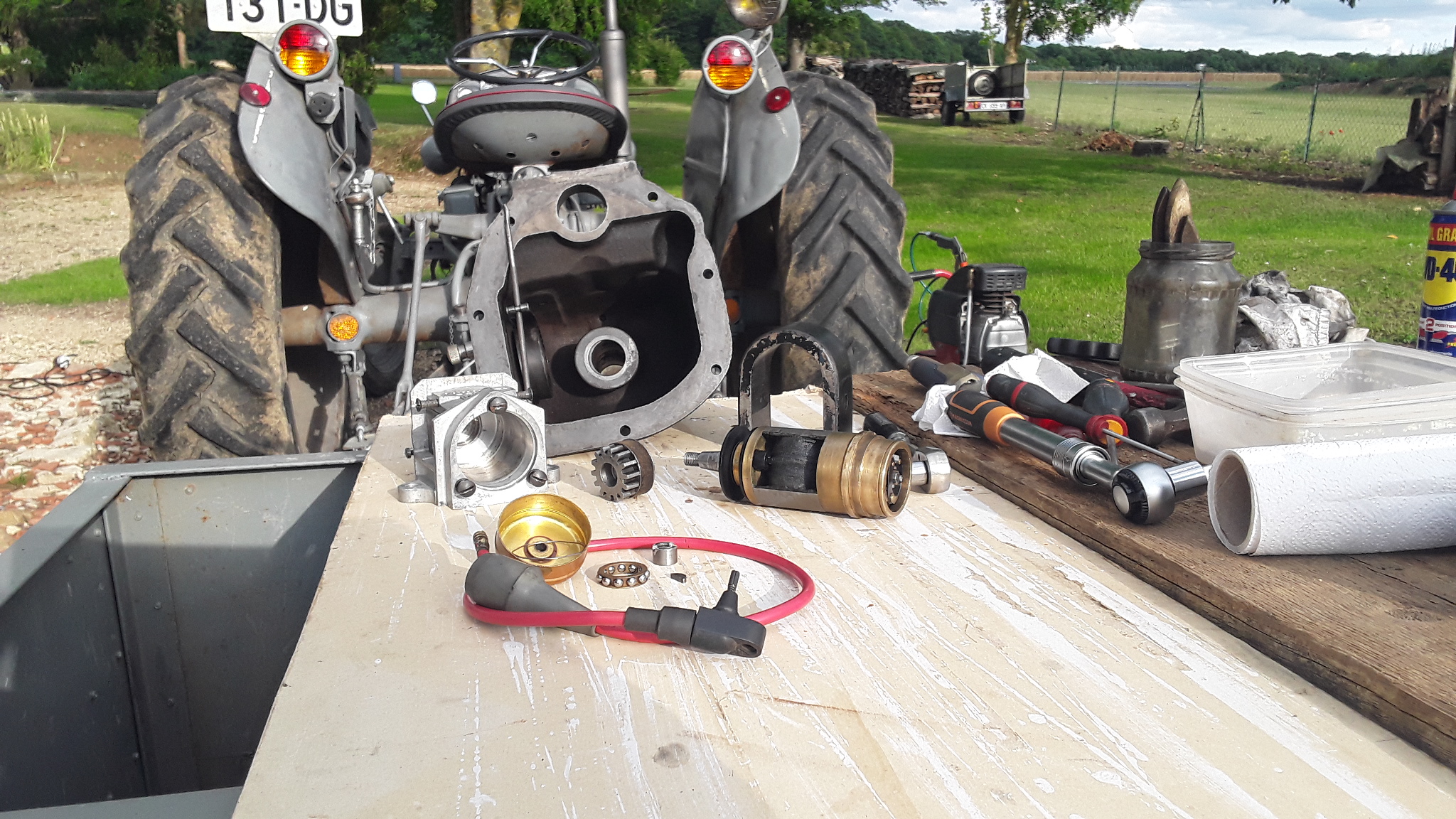

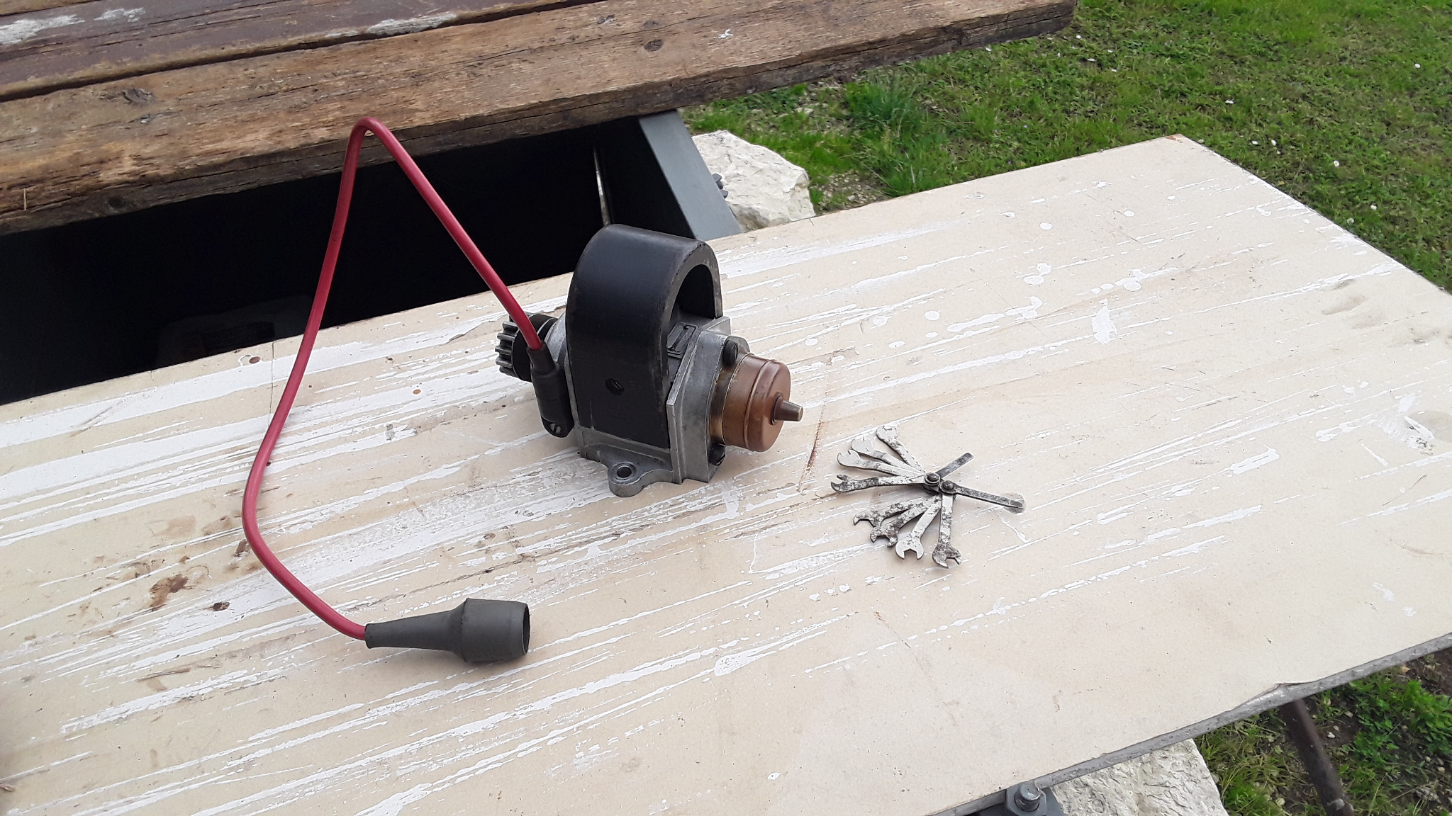

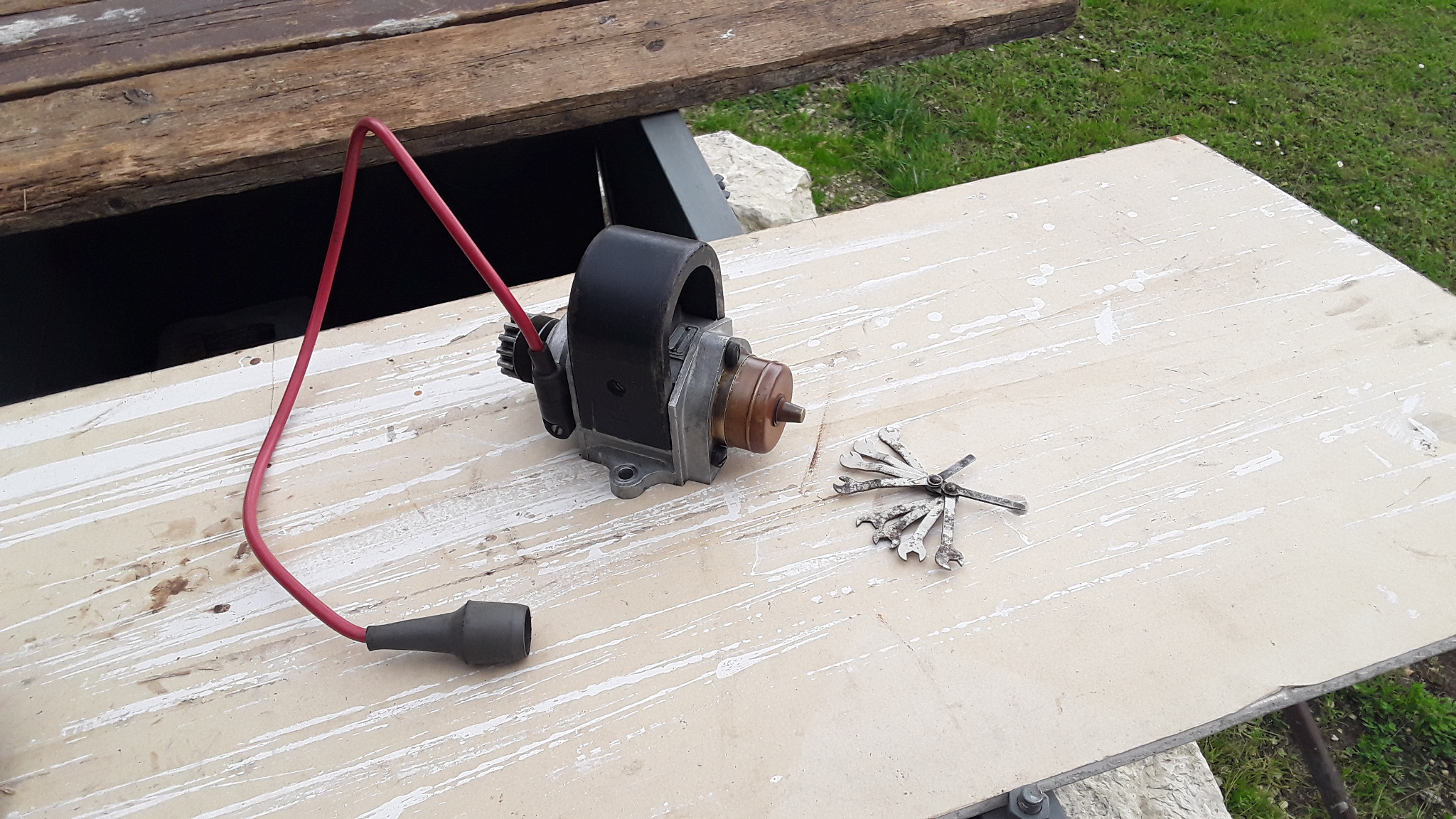

Pieces magnéto bosch/lavalette et cable HT bougie. Le charbon sur le câble bougie frotte sur le contact laiton dans la roue à gorge noire.
L' aimant très gros, forme pont fixé sur l'extérieur, petit roulement et engrenage avec son pare poussière en cuir. Rupteur en bout.
Au fond carter avec le ressort plat enroulé, sert à augmenter les tours moteur par le manette exterieure " 1200 trs maxi ralenti 500 trs "
La magnéto remontée, essai, ça fonctionne, belle etincelle. Jeu de petites clés avec tournevis et cale de 0,40, bien utile pour régler l'ecartement du rupteur.
Le regulateur, masselottes tenues par le ressort rond, s'ecatent avec le coulissement de la piece en laion sur l'arbre vilebrequin. A gauche le levier qui actionne la biellette sortant du carter (guide laiton) une liaison direct sur l'ouverture du volet gaz carburateur ZENITH pour la regulation. Au fond, roue dentée entrainant la magnéto. Empreinte manivelle " dent de loup " n'ayant pas de manivelle, je vais essayer de faire la même empreinte et la souderait à une manivelle classique. Chère en occase, 30 a 40€ + envoi.

Vrai que jusque là, question mécanique, je n'ai pas de blem particulier. La magnéto fonctionne, un gros + carbu c'est OK Maintenant, je bute sur la chemise qui veut pas se décoller, ce serait que ça, je laisserai en place car piston coulisse bien, apparemment bien serré à la chemise par des segments fonte qui font encore leurs boulot. Ces les tiges qui m' inquiète le plus, rouillées et même " bouffées " pour les sortirent, l'idéal serait d'enlever la chemise voilà voilà ! Vais essayer de recharger à la soudure à l'arc pour renforcer, mais aux pieds liaison fer/fonte la soudure ne prends pas sur le bâti fonte.Vu un tuto ou on montre comment faire, mais sont équipés atelier d'usine avec perceuse colonne et tout ce qui vas avec, forêt et tarauds proffessionel, moi j'ai le matos de base mécanique lol
Faut que je vois ça au fur et à mesure, vais bien trouver une solution, je fais d'autres choses dessus, donc à voir après. Bonne journée
