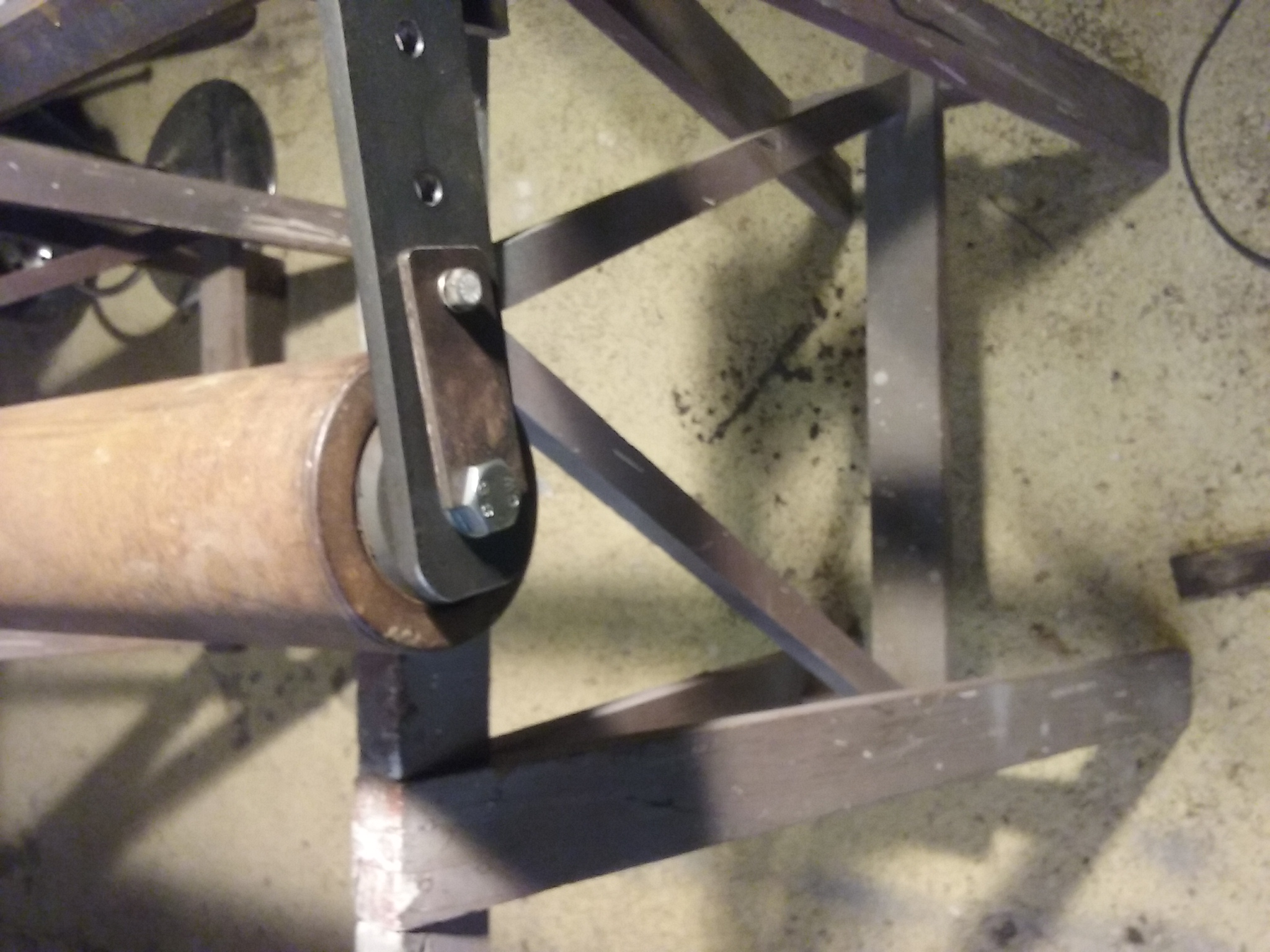

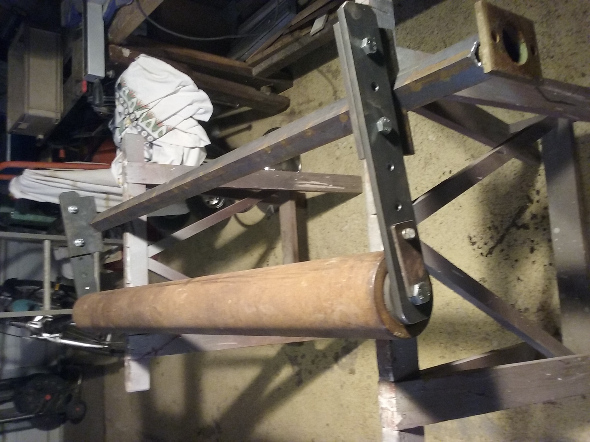

Je suis en cours de finalisation de la fabrication d'un rouleau palpeur pour mon broyeur.
Beaucoup de broyeurs agricole surtout les anciens étaient équipés de "skis" latéraux pour assurer le réglage de la hauteur de coupe. Ce système simple présente 2 inconvénients majeurs, marquer en terrain souple ou meuble et "scalper" si l'on ne relève pas suffisamment dans les virages. Cet engin ne me sert pas uniquement à broyer des refus mais également à faucher des chemins dans mon village et dans tout chemin, il y a les ornières laissées par les énormes engins qui les empreintes de nos jours... IL est alors difficile de maintenir le broyeur à un niveau constant pour assurer la coupe et éviter de transformer les fléaux en lames de "rotavator". D'où l'intérêt du rouleau palpeur qui en s'appuyant sur la partie haute du terrain, les roues et les skis se trouvant au dessus des ornières évite de broyer la terre.
J'ai trouvé un rouleau provenant d'un gros convoyeur mesurant 1m20 de long et 115 mm de diamètre monté sur roulements internes qui pèse + de 30kg ce qui laisse présager d'un épaisseur correcte du tube. J'ai fabriqué des pièces pour l'adapter sur un L de 40 qui va être soudé sur le tube qui maintient l'écartement des 2 flans latéraux à l'arrière du broyeur. Le broyeur fait 1m50 donc la totalité de la largeur n'est pas couverte donc je conserve les skis latéraux. Les percements pour réglage en hauteur ont été calculés pour être en adéquation.
Il me reste à souder et monter ce nouvel équipement pour essai.

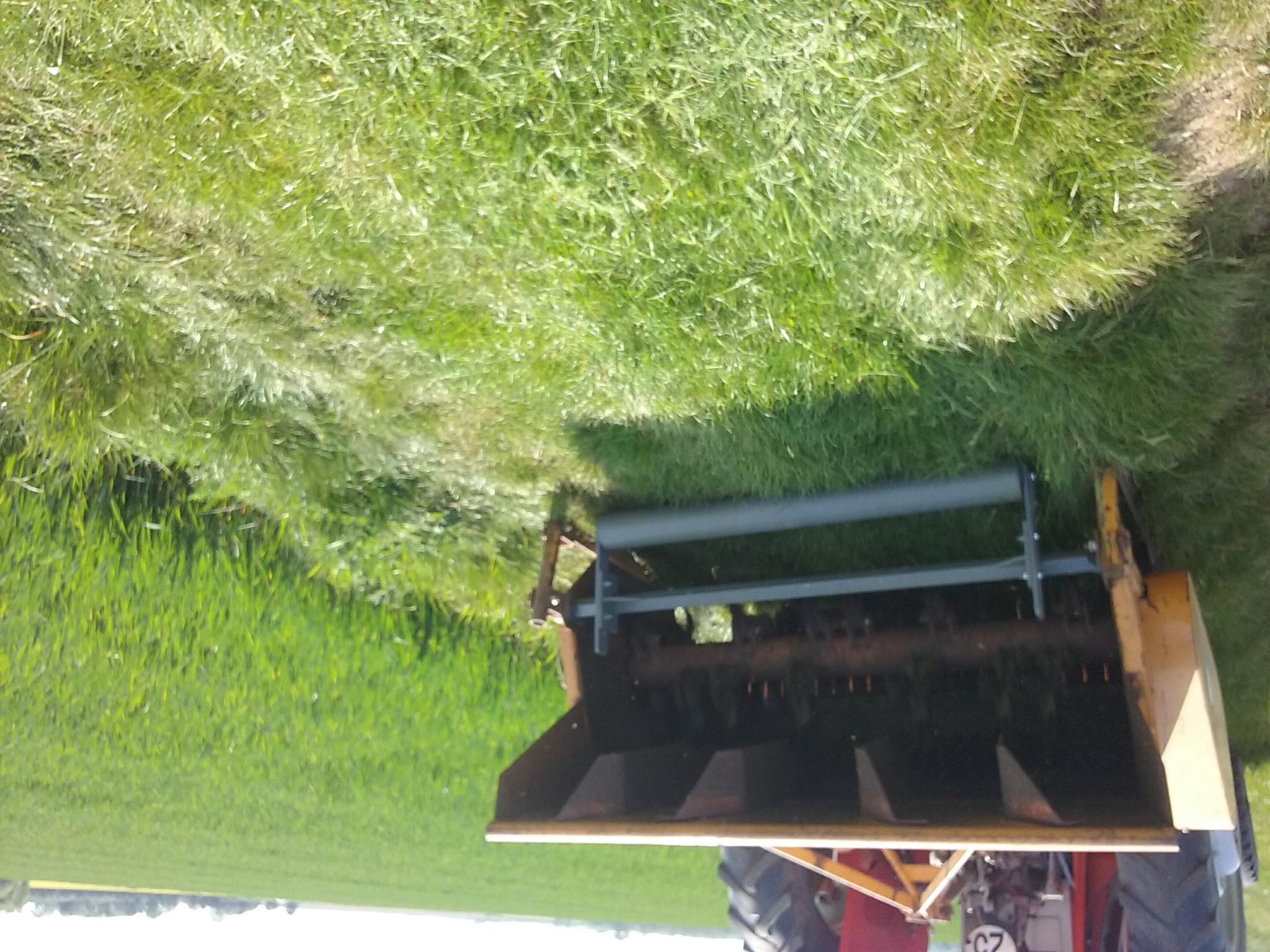

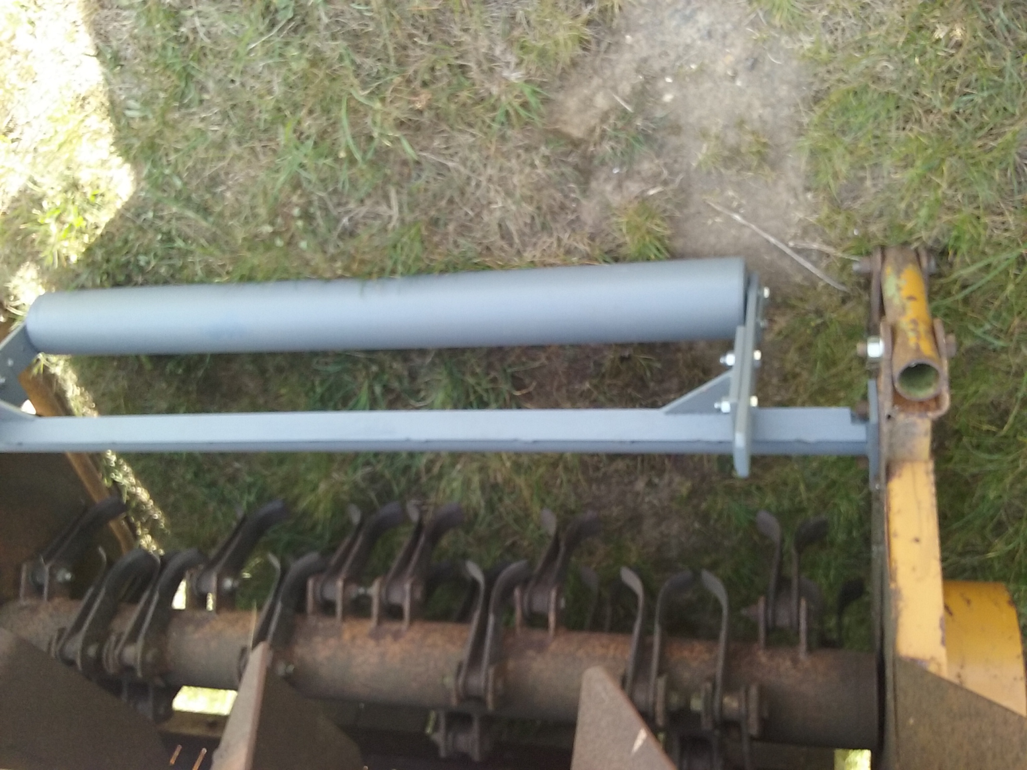

Message par Massey 37 » 09 Mai 2022, 17:46
Il y a déjà un moment que mon "rouleau palpeur" est terminé et monté sur le broyeur mais l'essai n'avait pas encore eu lieu. L'herbe commence à pousser dans les chemins et les randonneurs préfèrent marcher dans l'herbe au milieu du chemin que dans les ornières ou l'on se tord les chevilles dans les empreintes de crampons de pneu des tracteurs...
Le but recherché est atteint, le rouleau remplit son rôle de jauge de profondeur et supplée aux patins latéraux. Ainsi j'espère ne plus "labourer" le sol avec les couteaux.

Message par Fabrice ff30 » 09 Mai 2022, 21:18
Bonsoir Massey
C est super tu as pu l’essayer. Oui le rouleau est bien efficace pour ne pas le transformer en rotavator dans les ornières
bravo bravo
