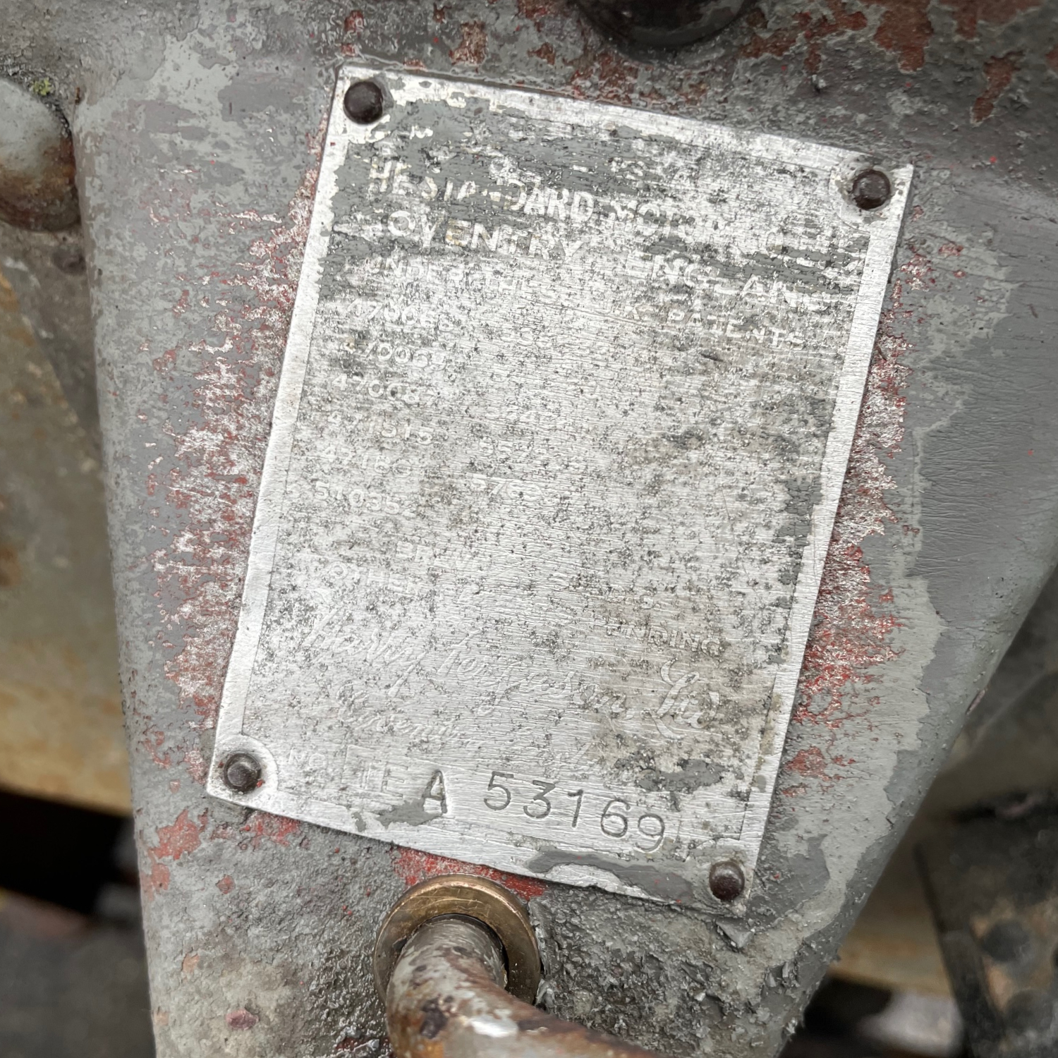

Peux tu contrôler si le numéro de la plaque du volant que tu nous indiques correspond bien au numéro frappé sur la boîte.
Quel est son numéro moteur.
Oui comme Seppi avec des photos nous pourrons t aider davantage.

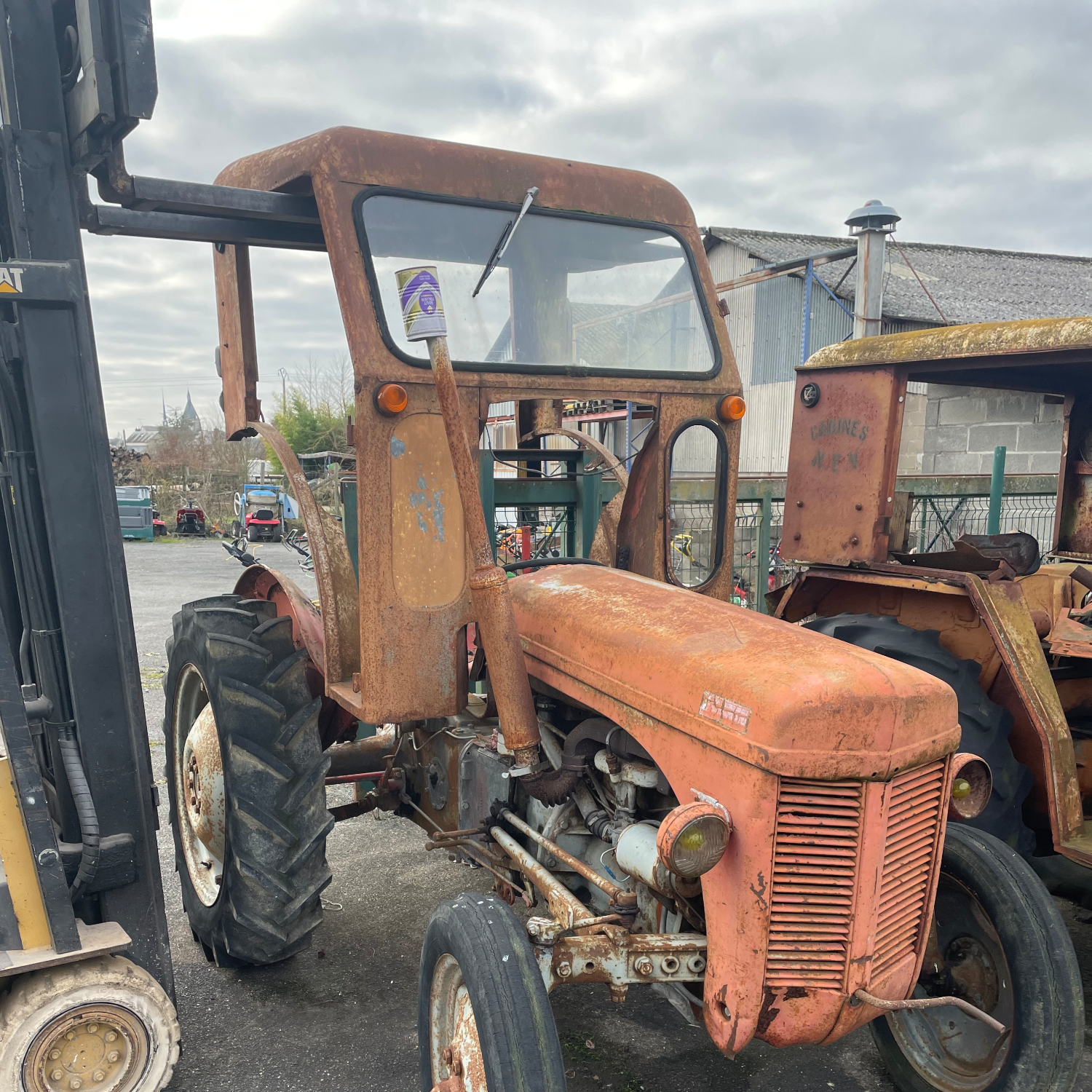

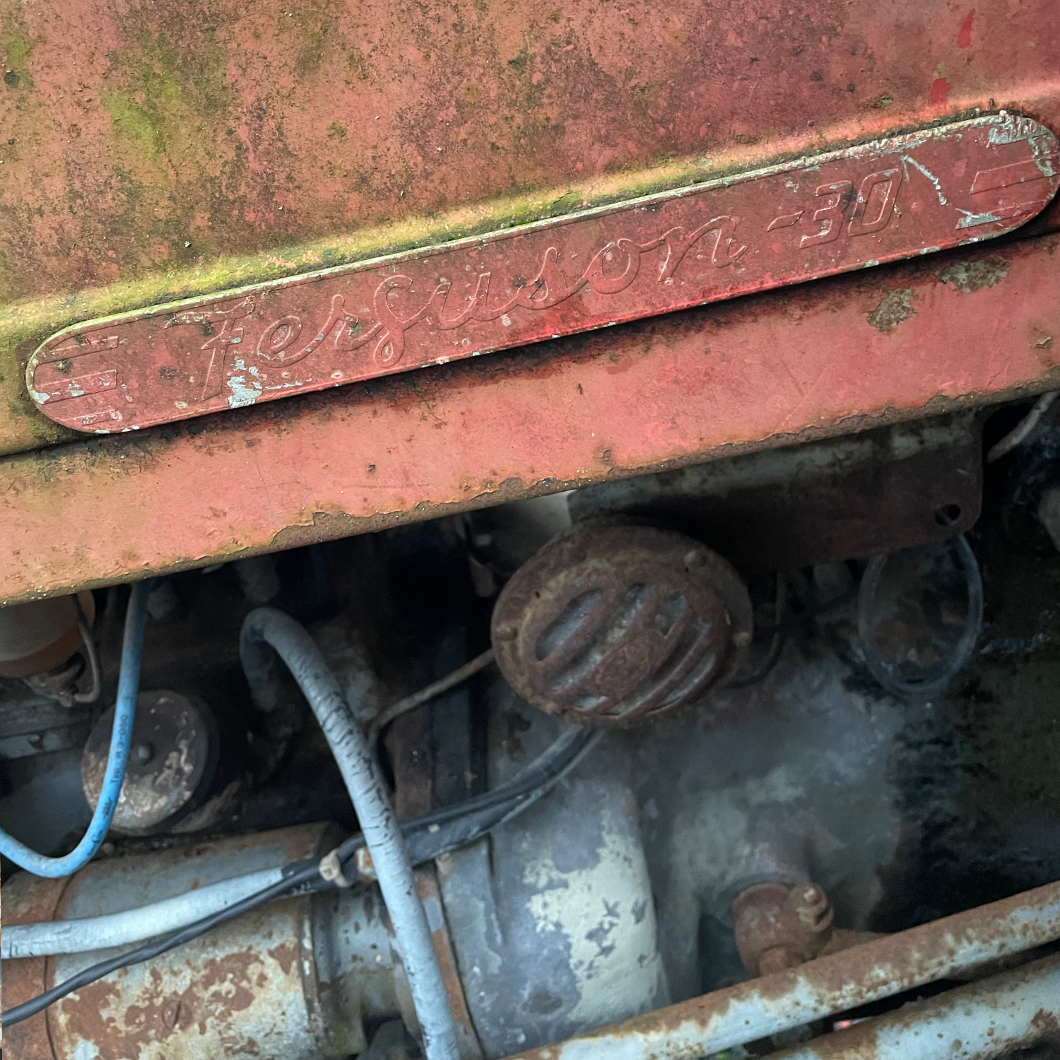

Message par loic45 » 16 Déc 2021, 22:08
bonsoir a tous
voici quelque photo de mon Ferguson
après un démontage de la cabine horrible mal souder
et un début de nettoyage
j'ai déjà contrôle le circuit de refroidissement et a ma grande surprise aucune fuite yeaaa
voila j'espere que les photos vont vous aider a me donner des infos

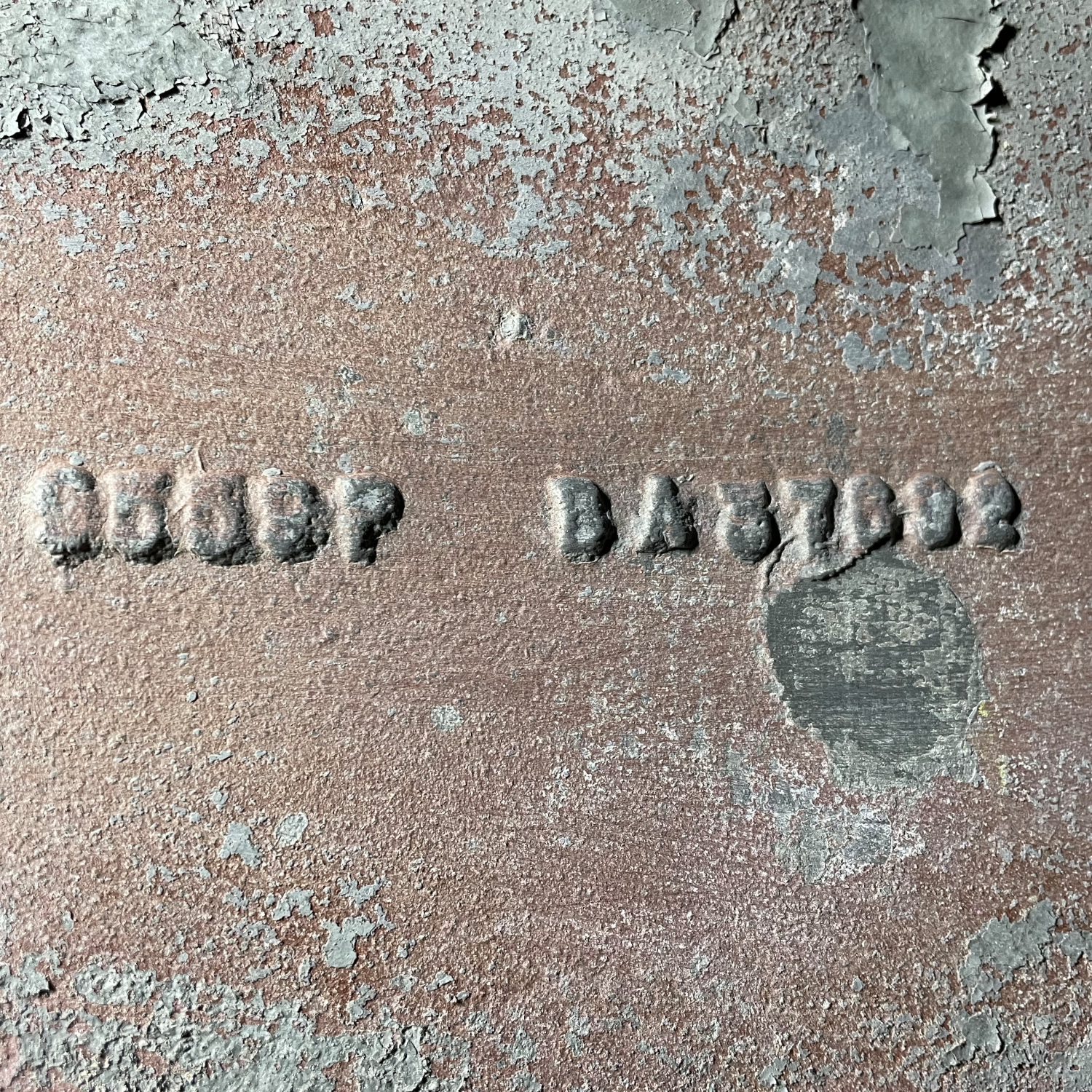

et le numero moteur pour l'instant reste introuvable lol
beaucoup de peinture sur le bloc de se que j'ai lu il devrait etre entre la 3 et 4 bougie c 'est bien ca ?

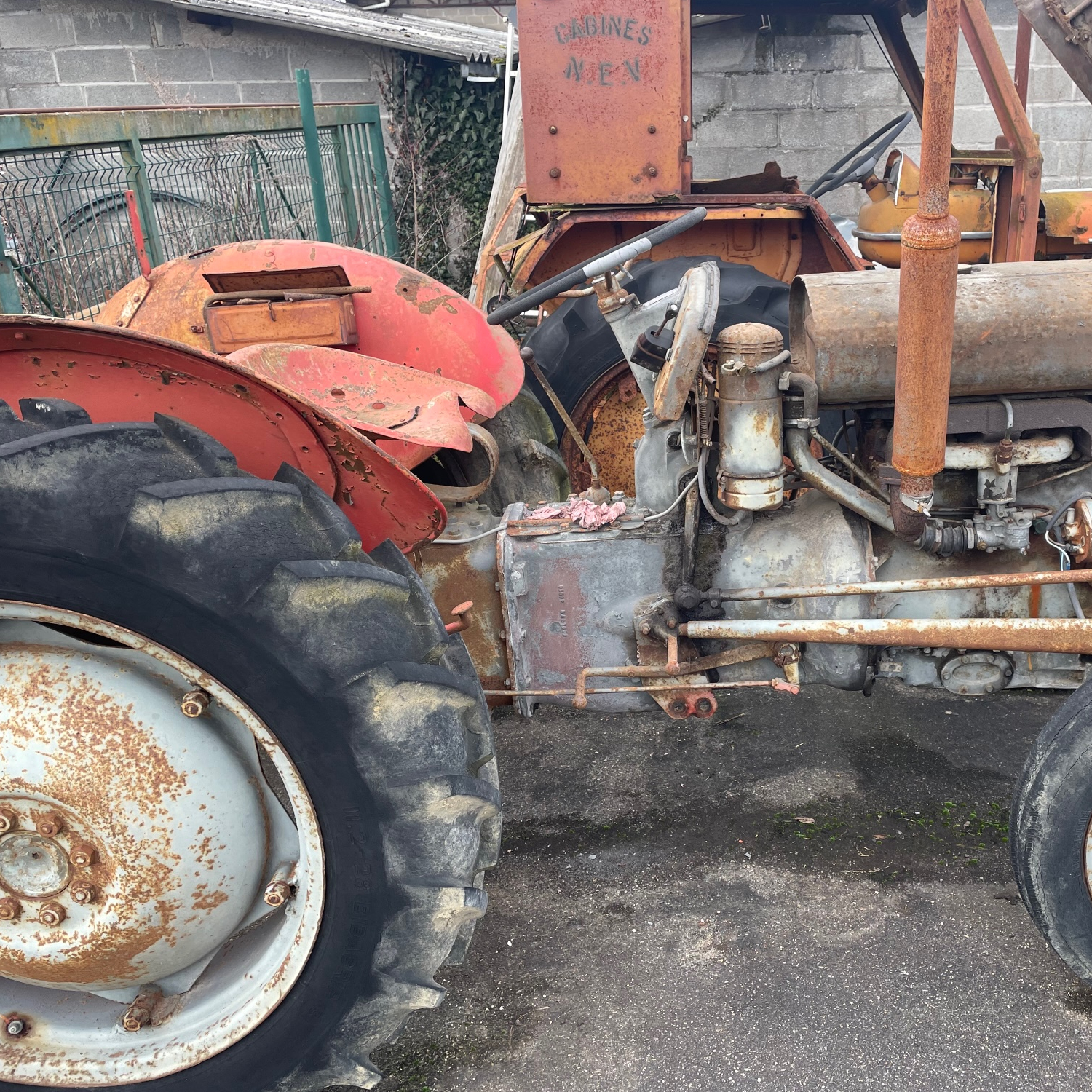

encore une question niveau de l'échappement est-ce normal la position qui la car j'en est vu qui passe par le dessous

Message par Fabrice ff30 » 16 Déc 2021, 23:14

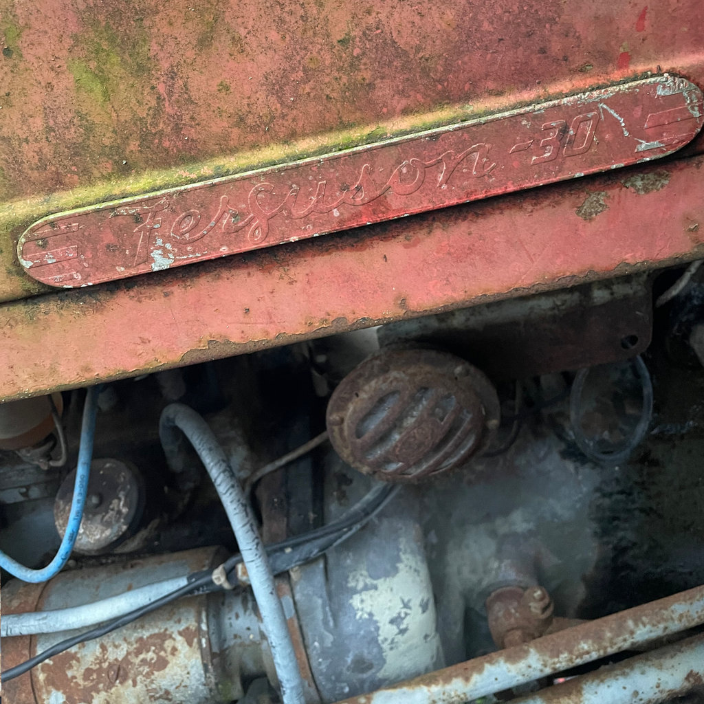

Ton TEA a hérité d’un capot de ff30... mais modèle diesel...
Le collecteur à échappement vertical était une option à l’ époque des TEA car le tien était équipé d une faucheuse... et la sortie basse de l’autre côté n est sortie que plus tard.
Par contre ton coude vertical n est pas un pour collecteur essence mais un pour collecteur diesel...

Pour le numéro du moteur, c'est bien à gauche du remplissage d'huile entre les bougies 3 et 4

Message par Fabrice ff30 » 17 Déc 2021, 19:52
loic45 a écrit:bonsoir
bien merci des infos c'est super gentil donc bon c pas le bon capot génial grr
quelle est la différence du capot de l'un a l'autre ? La forme du percage pour la manivelle et de la matière en alu sur les flancs et centre de calandre
le coude échappement est-ce important pareil quel différence ? L angle… ton échappement n est pas vertical
et pour le coup avez vous des infos pour l'année ? Environ juillet 1948
et la couleur origine gris ? gris et rouge ? 100% gris
la boite a outil doit t-elle être bien sur l'aile ar ? Jambe de force gauche ou sous la batterie côté gauche
niveau éclairage doivent il bien être fixer sur capot ou ailleurs Pas d éclairage… ou différent du fait du modèle anglais
