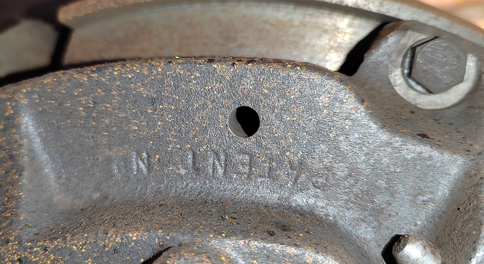

Message par Manu820 » 12 Mars 2026, 11:48
Finalement le filtre est accessible par l'autre coté alors que le documentation ne le mentionne pas.
Beaucoup de choses sont démontés et commencent a reprendre place mais je bloque toujours sur la dépose de l'embrayage.
D'après le manuel d'atelier il faut introduire dans les trois trous prévu à cet effet 3 vis de 6,35mm ANC x 55mm.
Capture d'écran 2026-03-12 114626.png (57.98 Kio) Consulté 796 fois
J'ai déjà testé du métrique, pas bon, j'ai commandé du 1/4" UNF, cela ne fonctionne pas non plus, le pas semble plus large (l'embrayage a usiné la vis).
Auriez vous la bonne taille de vis à utiliser ?
Que veut dire ANC (aucune info sur internet) ?
J'ai absolument besoin de le déposer pour vérifier son état et changer les tresses de palier de villebrequin.
Merci Beaucoup

Message par Massey 37 » 14 Mars 2026, 08:36
Bonjour Manu,
Oui je me souviens de ces vis quand j'ai remplacé l'embrayage sur mon 165. Par contre je ne sais pas ce que j'ai pu en faire... Avec les dimensions que tu as sur la doc technique du devrais trouvé cela chez un revendeur de vis en cote impériale type "vis express" ou chez un concessionnaire MF.
Bonne chance et bonne recherche.
Message(s) : 859
Re: Remise en état 158
Message par HOUPPERT Pascal » 14 Mars 2026, 20:38
Bonsoir,si ce n'est pas 1/4 UNF (28 filets au pouce pas 0,910mm),c'est peut-être 1/4 UNC (20 filets au pouce pas 1,27mm).
