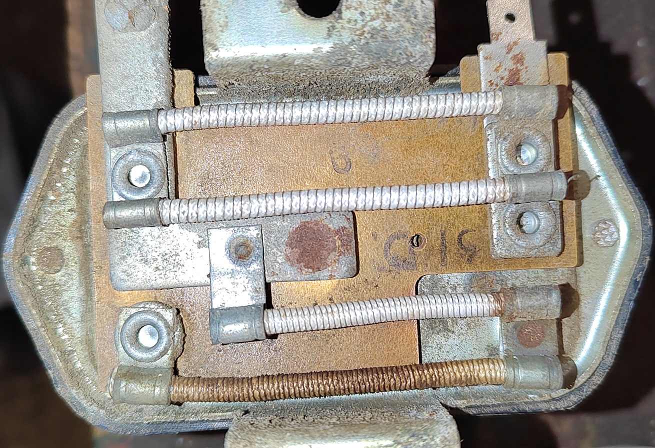

- Enfin, que penser de l'état du régulateur ?
Régulateur

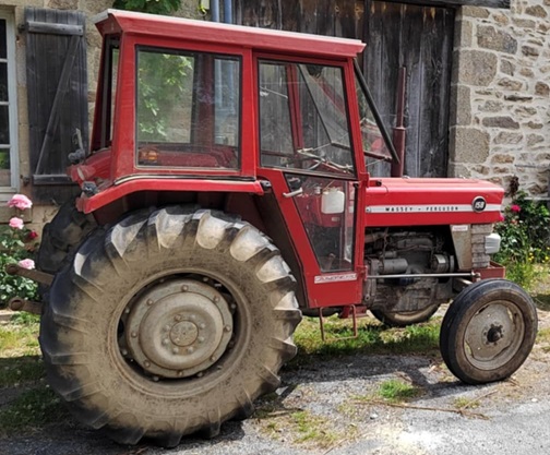

bonjour je n ai pas la reponse a ta question mais il est tres beau ce 158

Si le régulateur fonctionne bien, je ne vois aucune raison de le remplacer. Il y a un peu de rouille superficielle sur son boitier, mais cela ne gènera en rien son fonctionnement s'il fonctionnait avant le démontage.

Pour le régulateur mon inquiétude se situait sur l'enroulement du bas qui est noirci. Je n'ai pas vérifié son fonctionnement avant la découpe du tracteur.

webmaster a écrit:bonjour je n ai pas la reponse a ta question mais il est tres beau ce 158
Merci.
Tout est d'origine, il y a donc un peu de nettoyage à faire.
La seule bidouille que j'ai trouvé a été le branchement du moteur d'essuie glace à la place du temoin de contact.
