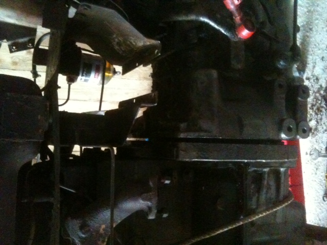

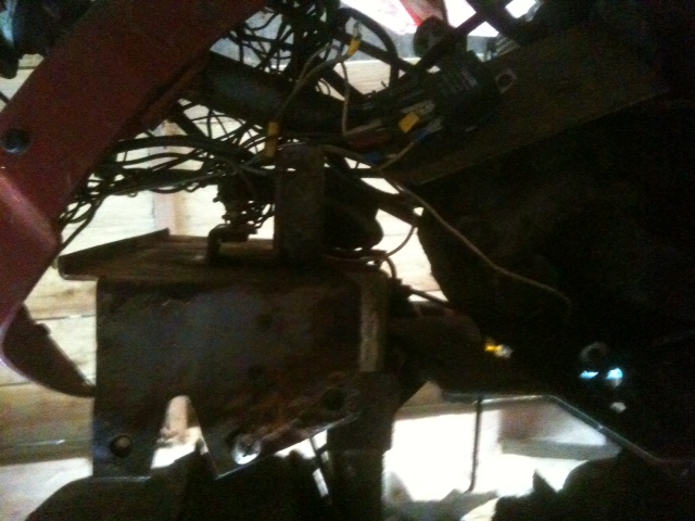

la premiere photo correspond au tracteur vu de coté, on voit que la partie de l'embrayage n'est plus tenue au bloc moteur

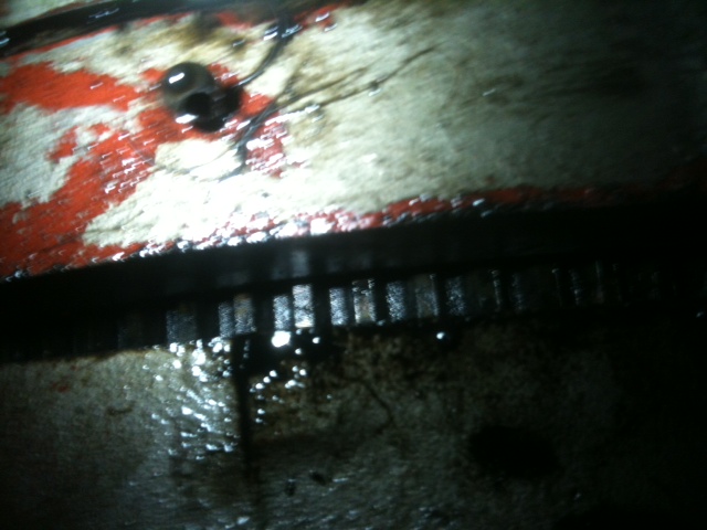

la deuxième bien que pas évidente montre que l'avant est séparé de l'arrière, il n'y a plus que ce qu'il y a entre la boite et le bloc moteur qui tient

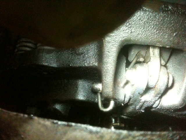

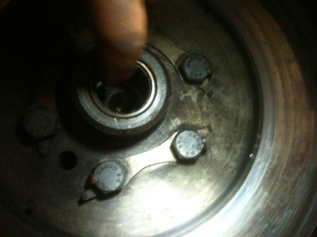

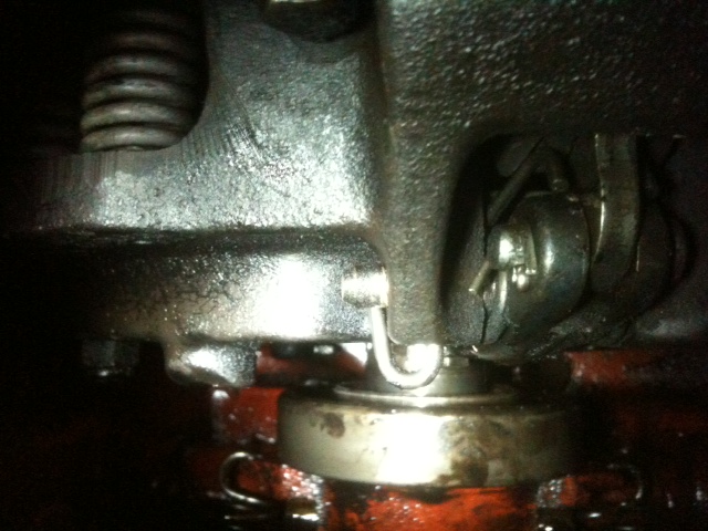

la troisieme et quatrieme montrent ce que l'on voit depuis la trappe de visite sous le tracteur

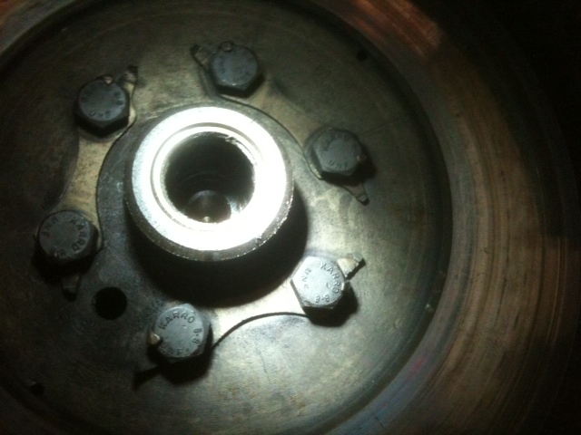

la derniere montre l'ecartement entre les deux blocs vue du dessous
en fait il s'ecarte juste des "guides" de centrages latéraux (entre les boulons latéraux)
si vous pensez a d'autres vues ...

ça y est il est ouvert mais pas de façon orthodoxe, j'ai pas tiré dessus en acrochant l'arrière à un mur et heureusement : en fait, j'ai mis du temps mais j'ai démonté mon embrayage par la trappe de visite pour le dessolidariser du volant moteur et là nickel, juste les gros yeux et il s'est écarté et là surprise
c'est le roulement qui est mort mais en plus de ça, la "cage" du roulement s'est barée entre les canelures et le moyeux du disque donc, imaginez plus je tirais, plus je coinçais l'intérieur du roulement et du coup un risque de faire sortir l'arbre mais je sais pas d'où ni comment.
En tout cas, disque archi HS, roulement mort et mécanisme à vérifier une fois que j'aurai coupé la cage du roulement qui reste collée pour le moment à mon arbre et qui empêche l'embrayage de sortir, je te mets de photos pour info au forum

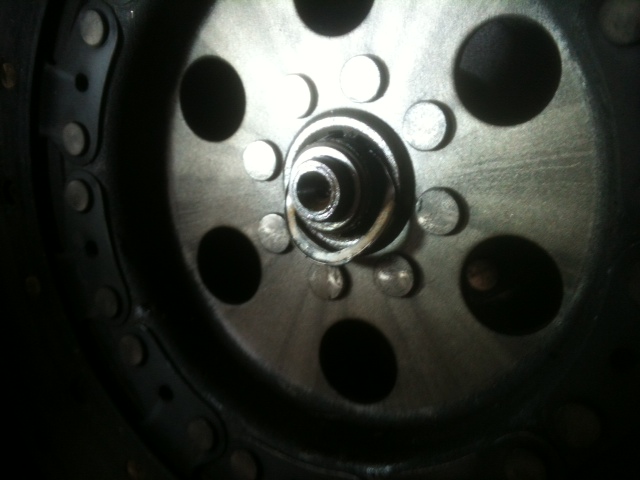

Fabrice ff30 a écrit:1 cm correspond à l'emboiture du roulement pilote.
quand on ré-assemble, je comprend que parfois ça bloque un peu, mais en ouvrant, je vois pas trop!
serait il coincé sur l'arbre, et sorti du volant moteur, et de ce fait, bloquerait au disque d'embrayage? mais ça me parait impossible comme supposition.
